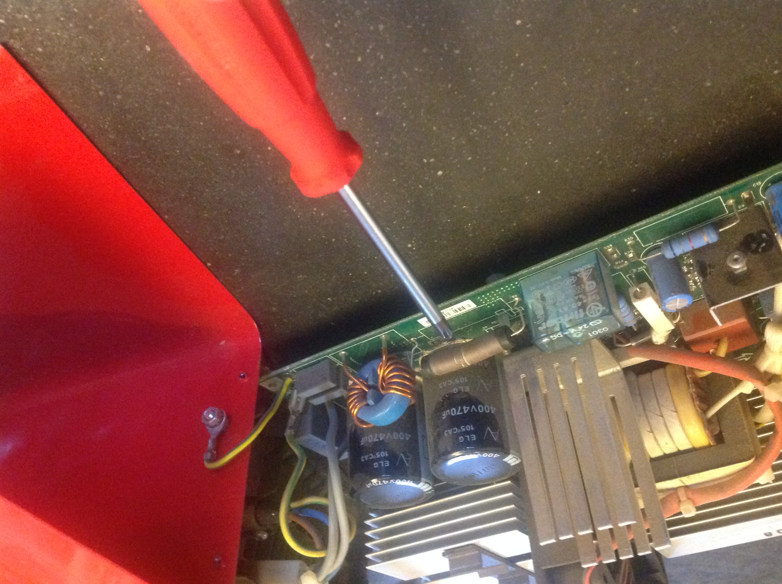

Ho un problema con una saldatrice Telwin Tecnica 144 inverter del 2008.
Vivo a Bruxelles, e non riesco a trovare un centro assistenza Telwin, o qualcuno che me la ripari. Ho contattato più volte la casa madre ma continuano ad ignorarmi.

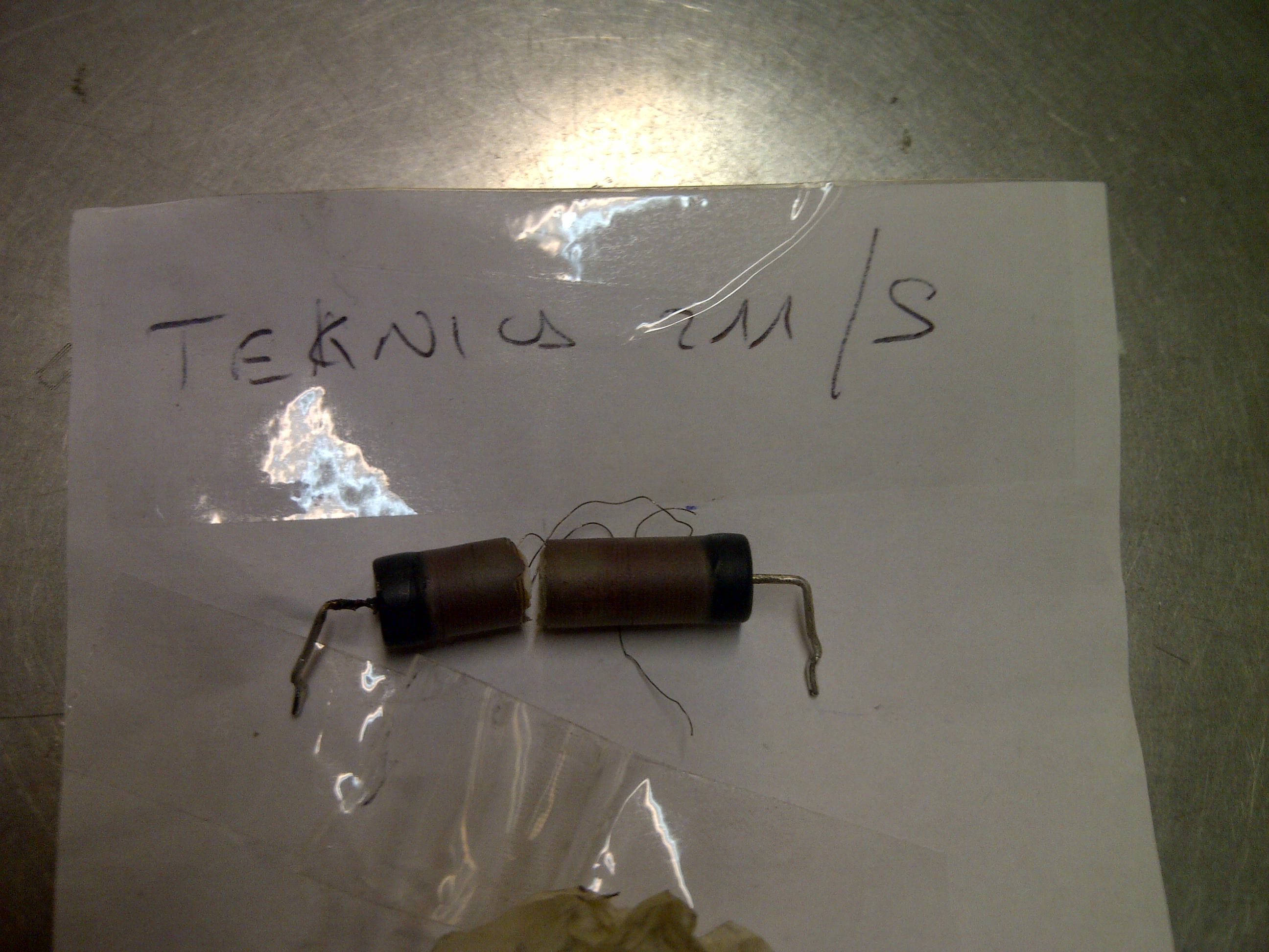

Stavo saldando,in modo discontinuo, da circa venti minuti a 50 ampere, quando l'elettrodo mi é rimasto attaccato al pezzo che stavo saldando. Anomalamente il salvavita é saltato. Ho riacceso l'impianto è appena ho riprovato a saldare é uscita una piccola fumata dall'interno della saldatrice e si é spenta. Smontandola ho notato che un componente, credo una resistenza (che nella foto vi indico con la punta del cacciavite) si é bruciata. Non riesco a leggere i valori della resistenza.
Ho cercato lo schema dell'apparecchio, ma non essendo l'elettronica il mio settore, fatico a capirci qualcosa.
Sapete dirmi di che cosa si tratta, e dei valori di riferimento per poterne cercare uno online?
Grazie mille.

:-) Resistore a filo ("di potenza")... brutto affare, nel senso che se é schiattato quello probabilmente è saltato in seguito al corto di qualche componente attivo di potenza; comunque serve lo schema elettrico altrimenti la vedo dura :roll: O_/
P.s. Sposto in "costruzione, montaggio e riparazione".

perché una foto rovescia ?
il condensatore vicino sembra gonfio.
occhio se non hai conoscenze di base a metterci le mani , potresti farti del male.

:-) "Aprendola" la foto viene dritta (e anche abbastanza ben fatta); il condensatore pare leggerissimamente bombato ma dalla foto, almeno io, non mi sento di definirlo gonfio, dovrebbe confermarlo o smentirlo l'OP;
invito anche io a non metterci mano se non si ha sufficiente dimestichezza e l'incollamento dell'elettrodo potrebbe essere stato un sintomo (non la causa) della rottura in corso; ribadisco l'ipotesi che il resistore non sia l'unico componente danneggiato (e non solo anche, eventualmente, il condensatore); in mancanza del servizio di assistenza un "generico" riparatore esperto, schema alla mano, dovrebbe essere in grado di aiutarti Foto Utentecorradoabate, immagino che ce ne siano anche a Bruxelles... O_/

A questo indirizzo http://valvolodin.narod.ru/schems/Tecnica_144-164.pdf c'è lo schema e anche le istruzioni per la ricerca guasti
Il componente rotto dovrebbe essere la resistenza di precarica dei condensatori
Dalla descrizione dell'accaduto temo che il guasto sia nei transistor di potenza

Potrebbe essere che il relé di bypass della resistenza di precarica, per qualche motivo, non si sia attivato, e quindi la resistenza, rimasta in serie, si sia surriscaldata?
E' un'ipotesi molto "speranzosa", ovviamente...

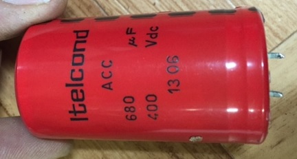

ho acquistato per un amico il ricambio per questa resistenza:
La sua saldatrice è modello 211 ma se non sbaglio anche per il tuo modello 144 danno lo stesso ricambio e io l'ho trovato qui
Resistenza arrivata e installata, tutto ok.
Purtroppo ora si è accorto che è saltato anche questo condensatore
telwin cond.jpg (27.85 KiB) Osservato 16150 volte
e stiamo aspettando la consegna...
Spero possa essere utile, se hai bisogno di più dettagli chiedi pure!

Ma il valore deve essere per forza quello oppure può essere leggermente diverso?
Se ne possono mettere in parallelo per arrivare a quel valore?

vedo che questo modello 144 di saldatrice ha 2 condensatori da 470 uF. Non ho la certezza che siano in parallelo e se facciano la stessa funzione di uno grosso.
Sulla saldatrice mod 211 ce ne è uno solo da 680 uF e qualche superespertone dice che può andare anche di una taglia più piccola o più grossa. Ho solo il dubbio che quel superespertone sia lo stesso che ha bruciato tutto con una manovra azzardata... :roll:
In parallello credo non ci siano problemi per il funzionamento ma non sono certo che ci sia lo spazio fisico per metterli sulla scheda perché non l'ho vista coi miei occhi!

Sì potrebbe benissimo essere , il relè bisognerebbe controllarlo.
