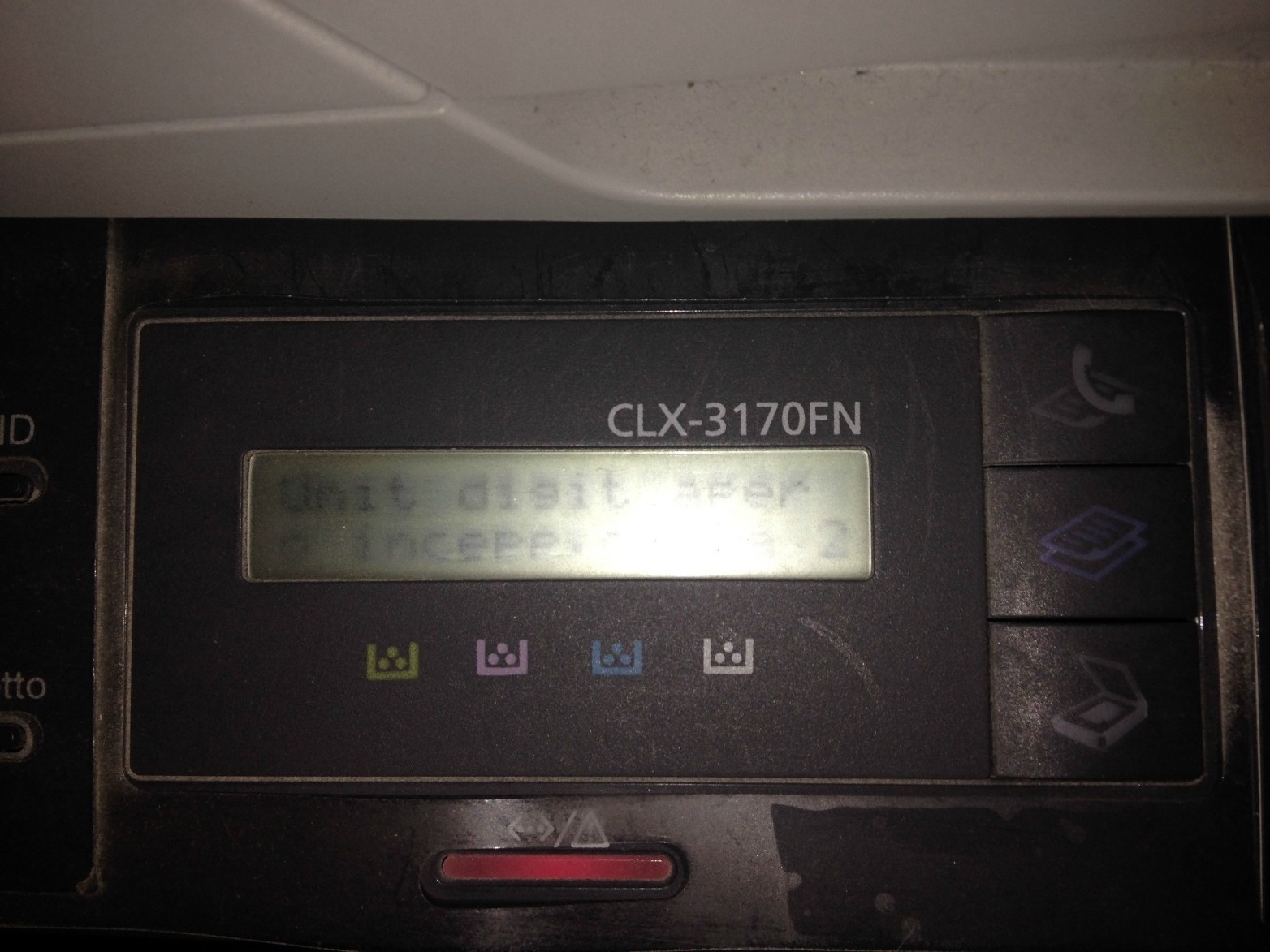

Buon pomeriggio a tutti, ho un problema alla mia stampante, non riesco a stampare, si legge questo messaggio sul display, Unità digitale aperta o inceppamento carta, ho controllato, nessun inceppamento carta. Chi conosce questa stampante per un aiuto !

Quella stampante non la conosco, però un difetto analogo mi è capitato con altre stampanti (Canon ed Epson) in una delle seguenti situazioni:
- Piccoli frammenti di carta (da precedente inceppamento grave) che non erano stati rimossi
- Sensori oppure micro-switch (inceppamento e/o apertura sportello) che non facevano bene il loro lavoro
Nel primo caso, ho risolto smontando e pulendo mezza stampante; nel secondo, pulendo il sensore/switch oppure sostituendolo
