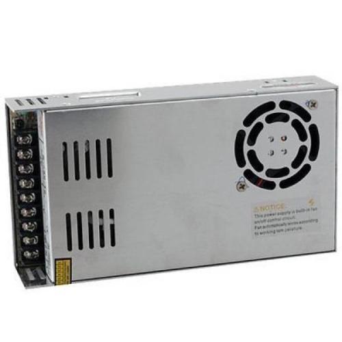

Buongiorno e grazie di aver accettato la mia richiesta di iscrizione. Con questa nuova volevo chiedervi se possibile caricare una batteria per Moto come quella in foto 12 V e 30 Ah
con un alimentatore stabilizzato come quello in foto 12 V e 30 Ah
Cosa mi occorre e come devo procedere?

In linea di massima si possono dire certamente due cose:
- una batteria al piombo si carica con una tensione maggiore di 12V . Se l' alimentatore ha una tensione fissa di 12V, ci fai poco
- la corrente nominale in Ah non è quella di carica, ma una frazione. Quindi, che l'alimentatore possa erogare 30A è inutile

Brianz ha scritto:Cosa mi occorre e come devo procedere?
Occorre un caricabatterie (non un alimentatore a tensione fissa)
a 12V che possa erogare 3A.
la funzione del caricabatterie è quella di adattare la tensione
applicata alla batteria in modo da mantenere una corrente massima
pressoché costante fino alla carica completa.

IU3BRZ ha scritto:con un alimentatore stabilizzato come quello in foto 12 V e 30 Ah
l'alimentatore non ha 30Ah, tuttalpiù fornirà 30A, (che sono tanti).
detto questo la corrente di carica di batterie al piombo, (questa dovrebbe rientrare nella categoria), le quali dovrebbero essere caricate alla massima carica in un tempo di 10 ore, quindi 30Ah caricata per 10 ore a 3A, (ipotizzando di partire con la batteria totalmente scarica).
nel processo di carica, la tensione della batteria andrà da 10.5V, (completamente scarica, dannoso per la batteria), a 14V, (in carica piena), per questo motivo un alimentatore stabilizzato non va bene come ti è gia stato detto precedentemente.
si può usare con accorgimenti di vario tipo, per esempio resistenza in serie, che scalderà molto, e tensione dello stabilizzatore a 14V, anche se il tipo di carica non sarà ottimale, non credo ne valga la pena.
forse ti costa meno prendere direttamente il caricabatterie.

Grazie a tutti delle risposte, si l'alimentatore intendevo 30 A errore mio nella battitura.

Se devi ricarcarla e poi appena carica la stacchi dal caricatore per rimetterla in servizio ti serve una sorgente di tensione a 14.4V limitata a 3A. Colleghi la batteria e probabilmente la tensione dell'alimentatore scende mentre eroga 3A. Dopo un po' di ore la tensione dovrebbe essere risalita a 14.4V e la corrente dovrebbe scendere. Staccala dopo 14 ore circa, oppure appena la corrente e` scesa dalle parti di 100mA-200mA.

In genere quegli alimentatori hanno un trimmer per variare in un range limitato la tensione di uscita. Nel tuo caso mi pare di vedero in alto nella foto, a sinistra dei morsetti. Se l'alimentatore lo hai già, prova, ma non credo che si arrivi oltre i 13,2 V (+10 %), il che è ancora troppo poco per una carica al 100 %. In compenso, con quella tensione, credo non serva limitare la corrente.
Comunque, se quell'alimentatore devi comperarlo, segui il consiglio di chi mi ha preceduto e prendi un caricabatteria adeguato alla batteria che devi caricare.

no federico se ricarichi senza controllo in corrente bastano frazioni di V di differenza per avere correnti elevate, quindi con batteria scarica (es 11,6V) collegarla ad un alimentatore a 13,2V potrebbe provocare una corrente di carica molto elevata, dipendente dall'alimentatore e dalle sue caratteristiche
