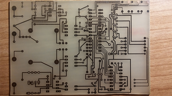

Messaggioda Foto Utentefrancicoma » 22 nov 2016, 0:24
Grazie mille a tutti per i consigli!!!
per oggi faccio pausa (ZzZzZz)
domani buco e una volta finito tolgo il fotoresist...
sta venendo un spettacolo!!
Vara che beo...

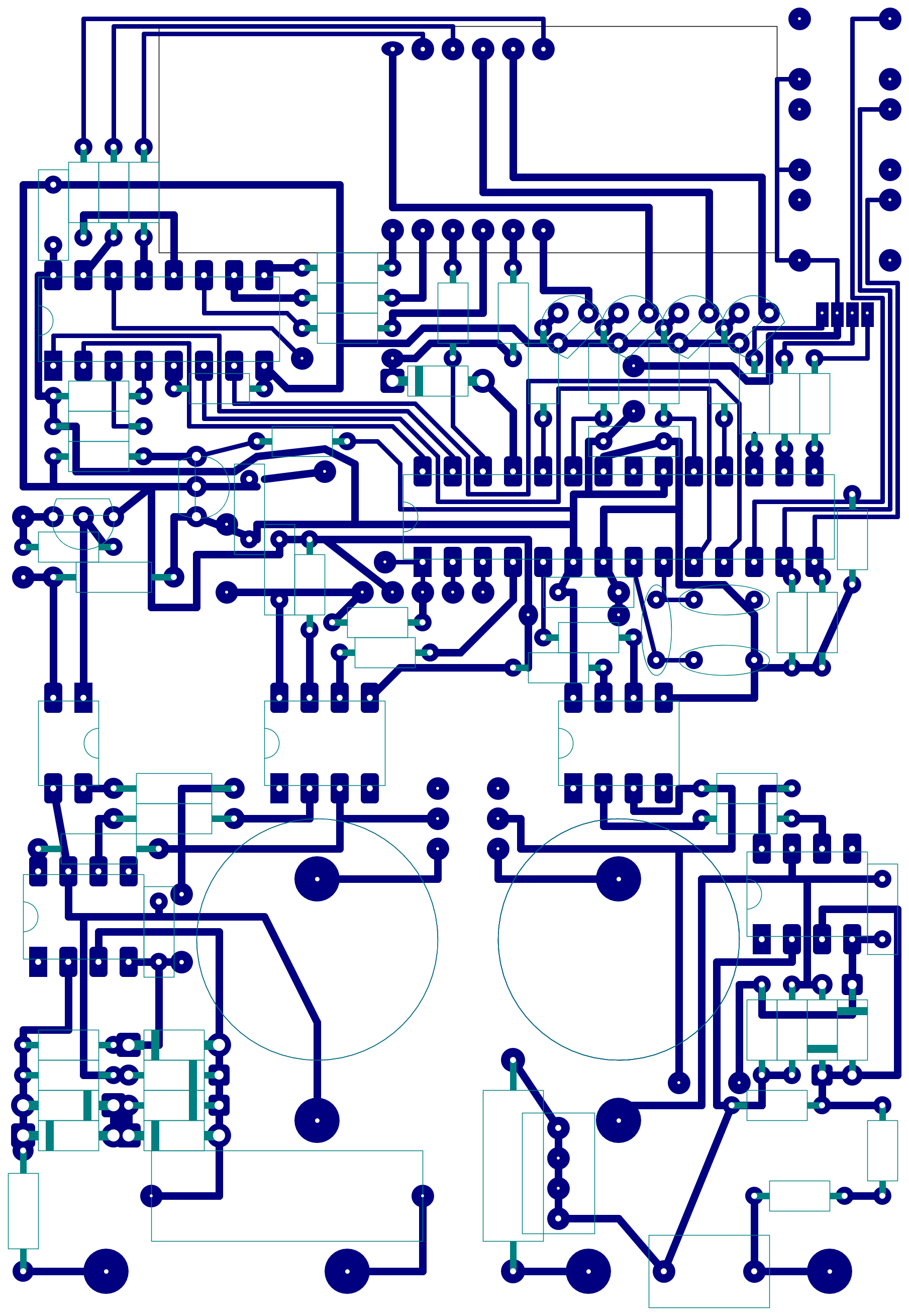

original project:

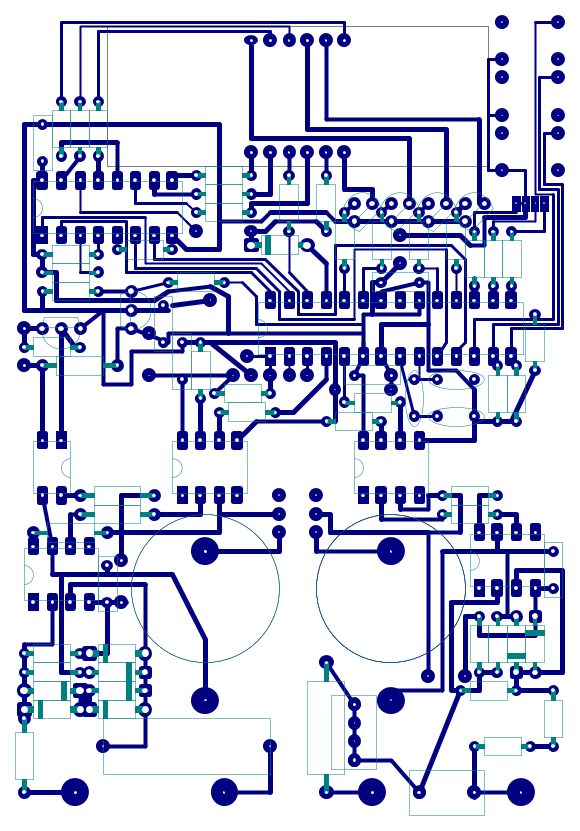

Messaggioda Foto Utentesetteali » 22 nov 2016, 0:29
:ok: complimenti ti è venuto bene.
Un doppio alimentatore switching per arduino o similia..........

Messaggioda Foto Utentefrancicoma » 22 nov 2016, 0:32
No...
Aiutino:
è uno strumento di misura,
quelle in basso al centro sono due CR2032, ci sono optoisolatori.
