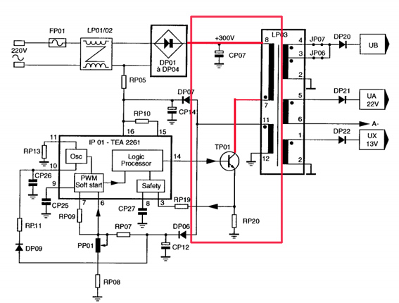

1)Tanto per semplificare,il riquadro in rosso racchiude il trasformatore e il transistor che si guasta,a fianco c'e' un circuito integrato siglato con "TEA2261".
Quel circuito integrato svolge diverse funzioni,tra cui pilotare la base del transistor..che magnetizza il nucleo del trafo,rendendo disponibili anche le tensioni secondarie.
Se disponi di un oscilloscopio,puoi misurare un onda quadra di pilotaggio,(piedino 14)

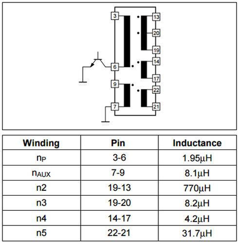

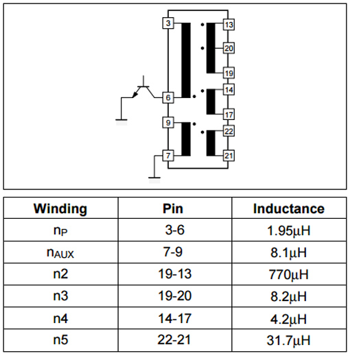

2)Bisogna accertarsi che il trasformatore sia in buono stato,specie sul primario,ma non puoi misurarlo con un normale multimetro,occorre un impedenzimetro.
