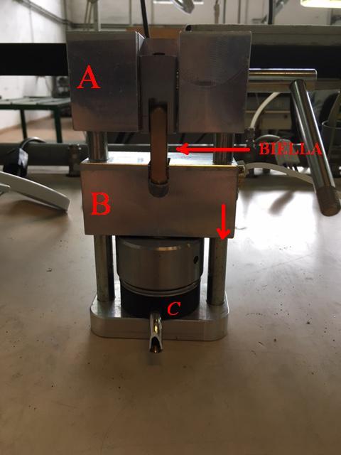

Buongiorno vorrei chiedervi un consiglio su come poter rendere elettrico il movimento del blocco B sul blocco C che si vede in foto. Attualmente è meccanico con l'uso di una biella che con l'utilizzo di una leva va a chiudere i 2 blocchi....
Avevo pensato di usare un attuatore ma non capendone nulla in merito volevo chiedervi se potete aiutarmi??!!.....o in alternativa avete suggerimenti per eliminare del tutto il blocco A e far in qualche modo che adesso a me sfugge, possa bloccare il blocco B sul blocco C riducendo cosi gli spazi.
grazie a tutti anche se non so se son stato chiaro O_/

Sono molte le variabili in gioco. Quella più importante è il numero di pezzi da produrre: se il pezzo è unico, la soluzione sarà molto diversa da quella da adottare in caso di una produzione di serie.
Poi c'è la questione del comando dell'eventuale motore: ci sarà una scheda elettronica in grado di pilotare uno motore passo-passo o no?
Altra cosa riguarda il feedback del movimento: ci saranno finecorsa? Oppure un sensore di forza? Altro?
Necessità di pulizia?
Manutenzione?
Temperature?
Difficile dare una risposta sensata senza conoscere tutti i particolari.
Si può azzardare: motore passo-passo, primo riduttore a vite senza fine elicoidale, seconda vite con chiocciola a circolazione di sfere, sensore di forza a strain-gauge per feedback su scheda di controllo dedicata.

Per il momento sono in fase di prototipazione ma il sogno poi ovviamente sarebbe quello di metterlo in commercio....
Il problema mettendo un motore passo passo...aumenta lo spazio ed io vorrei creare qualcosa di quanto più piccolo possa realizzare....perciò ho chiesto anche se meccanicamente si riesce ad eliminare il blocco A.
Nel blocco B sono presenti 2 termostati ed una resistenza che portano alla temperatura di 90/130°, quindi la temperatura da sopportare dovrebbe essere all'incirca quella.Per la scheda elettronica l'avevo già considerata,invece per la pulizia e manutenzione vanno rimossi il portacialda che vedi quell'oggetto nero sul blocco c ma ininfluente con la modifca da apportare e il pressacialda che comunque è avvitato nel blocco B ed è di facile smontaggio.

Se la tua intenzione è quella di metterla in commercio, la scelta del tipo di movimento è l'ultimo dei problemi: una macchina per il caffè deve rispondere a un numero infinito di normative. Ancora di più se con movimenti automatici.
Scusami se te lo chiedo: è un progetto che stai sviluppando all'interno di un'azienda già strutturata oppure è uno studio di fattibilità per una start-up?

Il pensiero è quello di avviare una start-up. L'azienda per la quale lavoro purtroppo a causa di un cliente moroso è ad un passo dal fallimento e ovviamente ognuno cerca di inventarsi qualcosa per vivere.....

Il mercato degli elettrodomestici è un mercato difficile perché monopolizzato da grandi marchi che producono in zone a basso costo oppure che mettono in commercio prodotti di brand, come appunto le macchine del caffè con marchio del produttore del caffè e non della macchina.
Io ti consiglio di valutare prima le questioni commerciali, poi quelle normative, poi quelle logistico produttive, poi vedere se riesci ad ottenere qualche aiuto/fondo/finanziamento a livello locale/nazionale/europeo. Poi, con le informazioni ottenute devi ricominciare da capo con le questioni commerciali, normative, ecc. ecc.
Ti assicuro che le questioni tecniche sono proprio l'ultimo degli ultimi problemi.
