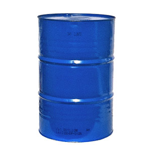

salve a tutti,
ho 'acquistato' un bidone di latta da 200 litri, di quelli per carburanti/olio
da sopra ha due tappi, uno piccolo uno grande, e questo è ok.
ma per un mio progetto mi servirebbe mettere anche un rubinetto dall'altra parte, per ora ho fatto nella lamiera un foro di diametro circa 14mm, ed ora sto cercando qualcosa di adatto...
come potete immaginare la lamiera è piuttosto sottile, e mi chiedevo cosa potevo mettere per ottenere una chiusura ermetica...
suggerimenti?
grazie!

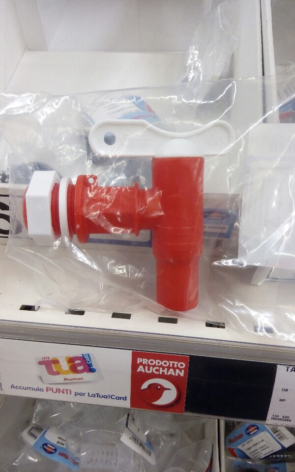

Nei negozi di materiale idraulico esiste roba tipo questo anche in misure piu piccole e tutti in ottone e senza la croce interna, sul quale puoi avvitare cio che ti serve.
Hanno un nome specifico ma non lo ricordo.
Puoi saldarci sopra un raccordo/manicotto filettato? Poi vi avviti un rubinetto qualsiasi.
Con i rubinetti proposti se non hai l'accesso all'interno per mettere la ghiera (e tu non ce l'hai mi pare) non ce la fai.
Cosa fatta, capo ha... ma comunque, aver già forato il bidone, prima di sapere cosa metterci, non mi sembra un'idea proprio azzeccata.
Normalmente quei bidoni si svuotano in modo diverso: o sistemandoli in orizzontale, oppure con l'uso di sifoni. Quest'ultimi sono prodotti in modo specifico per quei bidoni e hanno l'attacco filettato compatibile con le aperture già presenti.
Metterci qualcosa adesso è un serio problema. Probabilmente, l'unica possibilità per mantenere la tenuta è saldare una ghiera (TIG), ma lo puoi fare solo se il bidone è internamente pulito e, in ogni caso, dovrai poi ridipingere la parte esterna.
Non tentare di saldare se il bidone ha contenuto idrocarburi o alcun tipo di olio. Anche se lavato e apparentemente pulito, alcuni residui potrebbero essere rimasti imprigionati nella cianfrinatura del fondo. Il riscaldamento intenso porterebbe alla vaporizzazione dei residui che, imprigionati con l'ossigeno dell'aria all'interno del bidone creerebbero una miscela altamente esplosiva. E' un pericolo molto serio.
P.S. Una possibile soluzione al danno fatto è quella di utilizzare il bidone capovolto. Il rubinetto lo attacchi a una delle porte filettate e l'altra la chiudi con un tappo. Il foro che hai praticato sul fondo, diventa adesso il foro di caricamento/sfiato che essendo sulla parte alta non necessita di una tenuta ermetica.

Se riesci a mettere la ghiera all'interno per bloccare una raccordo con la guarnizione all'esterno è il massimo. Il rubinetto lo terrei separato così se devi cambiarlo non devi rifare l'esercizio con la ghiera nel tubo
