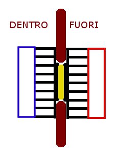

[2] Re: condizionatore per cuccia
Messaggioda Foto Utentelodovico » 22 giu 2017, 16:14
un'idea, la butto li:
due di quei raffreddatori di peltier di cui sopra,
tolgo la cella di peltier da uno dei due,
faccio un foro nella parete posteriore della cuccia
monto il raffreddatore con cella dalla parte esterna,
e il raffreddatore senza cella dalla parte interna,
in questo modo:
così la ventola interna (rappresentata dal rettangolo blu) dovrebbe far raffreddare l'aria interna (perché le alette interne sono fredde, spero) e la ventola esterna (in rosso) dovrebbe riscaldare l'aria esterna (perché le alette esterne sono calde, spero)
in pratica è lo stesso principio dei frigoriferi da viaggio, dove tale sistema mi pare sia incorporato nel coperchio...
ps la cella di peltier in questa rappresentazione è ovviamente il tratto giallo in mezzo, e i due tratti marroni rappresentano la parete della cuccia...
che ne pensate?

aggiungo un paio di domande:
leggo che la ventola e' controllata in PWM
: visto che non ho intenzione di usare il controllo PWM, alimentandola con i soli due fili che portano la corrente 12v, in assenza del controllo, la ventola girera' sempre alla massima velocita'?
poi altra domanda:
leggo che le celle di peltier hanno la simpatica caratteristica che invertendo la polarita', il funzionamento risulta invertito.
avendo ipotizzato questa costruzione simmetrica, potrei sfruttare la cosa per riscaldare in inverno e raffreddare d'estate? (attualmente x riscaldare uso una lampada 100w per terrari, se la cosa funzionasse potrei sostituire la lampada con il nuovo dispositivo, sfruttando il foro gia fatto per la lampada nella parete posteriore della cuccia...)

6

[6] Re: condizionatore per cuccia
Messaggioda Foto Utentesetteali » 22 giu 2017, 22:23
Io sono contrario anche per gli esseri umani ed ancor di più per gli animali, a creare un freddo artificiale, non vorrei che gli venissero dei dolori alle ossa.
Metti 2, 3 , 4 o più piante verdi che gli creino più ombra.
Alex

[9] Re: condizionatore per cuccia
Messaggioda Foto UtenteIsidoroKZ » 23 giu 2017, 13:01
lodovico ha scritto:forse dovrei farlo vedere a uno psicologo per cani :mrgreen:
Suggerisco questo
[10] Re: condizionatore per cuccia
Messaggioda Foto Utenterichiurci » 23 giu 2017, 13:38
ahahhah psicologo per cani... e poi magari psicofarmaci :mrgreen:
Lodovico ma quelli che posti a me sembrano semplici ventole con radiatori, quindi smaltiscono potenza solo se la superficie in contatto è più calda dell'ambiente..
Inoltre piccola superficie vuol dire poco raffreddamento...
Arieggia la cuccia e stai sereno, se il cane sta dentro è perché si trova bene...
