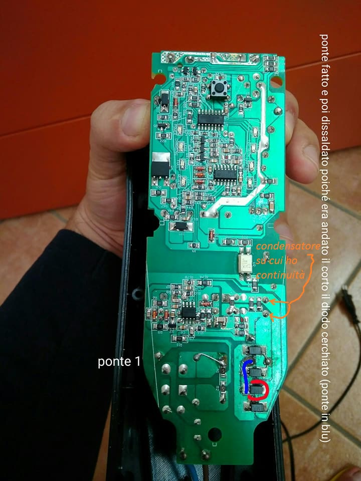

Salve sono nuovo e ho un problema al caricabatterie per auto.
Non mi si è accesa più la spia Power non rispondeva più anzi non faceva più nulla. Aprendolo ho notato che alcune piste erano totalmente scollate (tutte quelle appartenenti ai piedini del dissipatore in alluminio) quindi ho creato dei ponti alla meglio.
Dopo aver ripristinato i ponti ho messo sotto tensione il circuito mi è andato in corto proprio nella zona dei diodi marchiata in rosso.
(Subito dopo che è andato in corto il Power si è acceso ma poi si è spento.)
Il ponte e in un blu. Voi cosa mi consigliate?

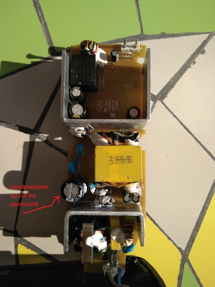

Ho cambiato i diodi con altri compatibili. ho testato il mosfet e funziona ma attualmente mi segna continuità ai piedi del condensatore grande . ?% ?% (foto 1 e foto 3 segnato in arancione)

foto 1
foto 3

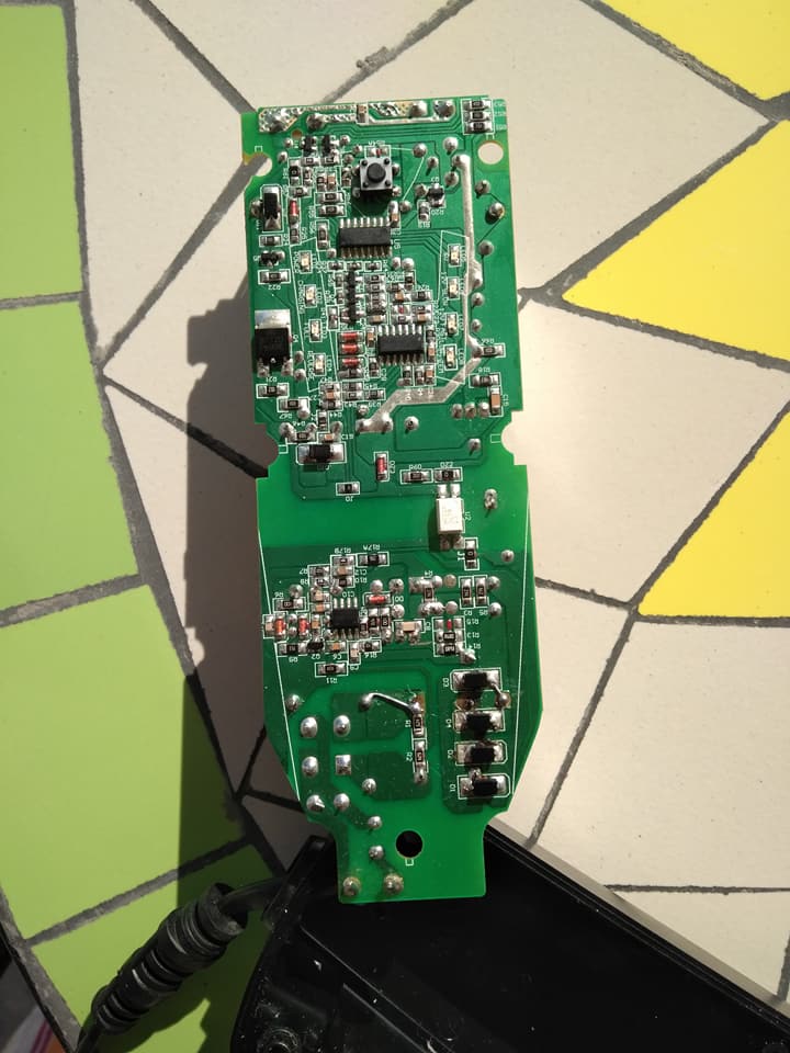

foto 2
