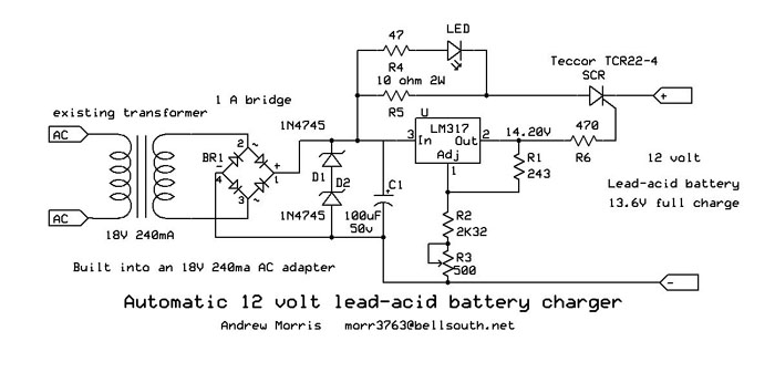

Buon Giorno a tutti,
Sono alle prese con la costruzione di un caricabatterie tampone piombo gel 12v da 100mA a 700mA, ne ho costruiti diversi e tutti caricano per poi arrivare ad una corrente di mantenimento, tutti funzionanoegregiamente ma quello che a me serve è un segnale visivo di fine carica. In realtà fungerebbe anche da allarme quando la batteria non si riesce più a caricare. L'ultimo che ho costruito e questo ma il diodo led rimane sempre spento, secondo voi e un errore di progetto o cosa? io ho soltanto aggiunto il diodo per evitare che quando viene a mancare la corrente la batteria non rischi di scaricarsi.
inserire uno schema con fidocad
Ultima modifica di Foto Utenteelektronik il 19 dic 2017, 14:06, modificato 1 volta in totale.

Messaggioda Foto UtenteEcoTan » 19 dic 2017, 14:05
A me pare che quel Led accenda quando va in limitazione di corrente, tipo grossa batteria molto scarica o regolazione del trimmer troppo spinta.

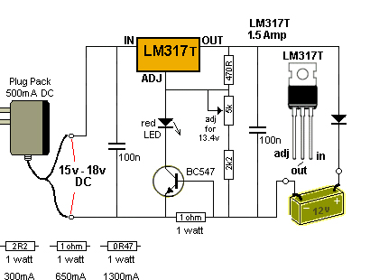

[4] Re: Carica batterie tampone
Messaggioda Foto Utenteelektronik » 19 dic 2017, 14:18
In internet avevo trovato questo circuito, ad occhio sembra più serio ma non avendo cognizioni teoriche non sono c'erto se potrebbe funzionare. Aspetto con ansia il vostro aiuto

Messaggioda Foto UtenteEcoTan » 19 dic 2017, 18:06
elektronik ha scritto:sembra più serio
hmm.. di più non dico perché su questo tipo di schemi non ho esperienza.

[6] Re: Carica batterie tampone
Messaggioda Foto Utenteelektronik » 19 dic 2017, 19:09
è un guaio cercavo un circuito semplice e questi lo sono, ma il led che dovrebbe accendersi a batteria carica quasi in tutti non funziona, nonostante la carica la fanno tutti in modo ottimale fino a stabilizzarsi su alcuni milliampere.
