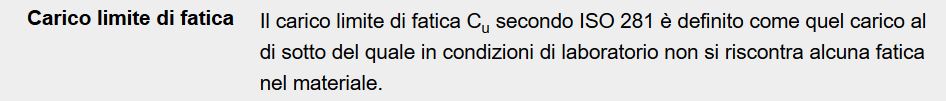

Quello che non capisco è il “Coefficiente di carico di fatica” che notevolmente più basso del carico statico.
Ora vi chiedo, per ottimizzare la durata dei cuscinetti, quale parametro devo prendere in considerazione ?

Ma ho notato che il parametro viene anche chiamato “Carico limite di fatica” e con questa chiave di ricerca credo di aver capito.

il limite a fatica non va superato, inoltre questo si abbassa nel tempo dopo i vari utilizzi (è come se il meccanismo abbia "vita"). nel progetto assicurati di sapere quale sia il carico con opportuni test e confrontalo con quel parametro.. assicurati di avere un buon margine di sicurezza!

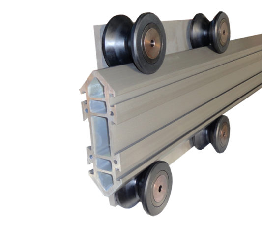

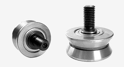

Tornando al topic, esistono le 'rortelle', che sono dei cuscinetti nei quali l'anello esterno è sagomato per scorrere su una rotaia di estruso. Vengono utilizzati per... le porte scorrevoli.
Deve anche essere considerata la sicurezza, pertanto consiglio di non inchiodare due cuscinetti a un asse di legno, ma di acquistare un gruppo movimento specifico, che impedisce l'uscita delle rotelle dalle rotaie e ha le stesse in polimero, molto più silenziose e durature.

il carico statico si riferisce a quando il cuscinetto è fermo, quando non lavora. A fatica intende quando lavora ed è ripetutamente in funzione attraverso cicli (per questo indica test di laboratorio nella descrizione). Da qui è intuitivo capire perché quello statico > quello a fatica. Sicuramente non lo userai ciclicamente come in un test di laboratorio, tuttavia ogni qualvolta viene utilizzato, diciamo che tale limite a fatica si abbassa mano a mano (a livello microscopico il materiale riceve stress, lesioni, fratture, ecc...). Per questo sarebbe utile calcolare il carico a fatica, in modo tale da rapportarlo col dato fornito dal produttore e quindi stabilire un buon margine di sicurezza affinchè il cuscinetto ti duri "a vita" :)faberebaf ha scritto:Grazie a tutti per i contributi.il limite a fatica non va superato
