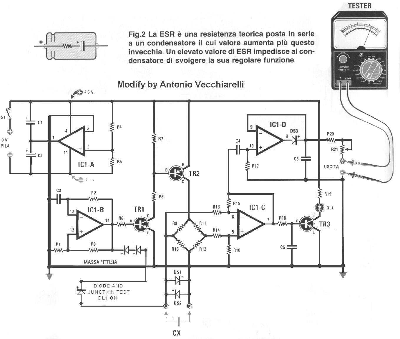

ciao Foto Utenteabusivo come da te consigliato ho aperto un nuovo tread per la modifica del circuito tester ESR della rivista Nuova eletronica, in modo che chi lo ha costruito potrebbe con una piccola modifica adattarlo anche a testare le giunzioni di diodi transistor, ma anche per testare fusibili, mosfet, power fet e altro. La modifica consiste in soli due diodi in serie saldati al piedino 14 dell'integrato TL084. e la sostituzione del diodo rosso con uno blù perché la sua luce si vede anche senza guardarlo direttamente. Per testare la giunzione si mettono i puntali per es: su un diodo da testare, una volta in un senso e poi nell'altro, se da una parte si accenderà il diodo led e dall'altra rimarra spento la sua giunzione è oK, se in tutti e due i sensi rimarra acceso il diodo led la giunzione è in corto, se invece rimarrà spento nei due sensi significa che la giunzione è interrotta.

L'ho studiato perché dopo aver testato i condensatori dovevo prendere sempre il tester o un prova giunzioni per poter testare gli altri componenti invece in questo modo faccio prima e testo tutto quello che posso direttamente su circuito, perché la maggior parte dei componenti si possono testare direttamente in circuit.

elektronik ha scritto:...e testo tutto quello che posso direttamente su circuito...
E funziona direttamente sul PCB senza che ne risenta della componentistica intorno?

strano a dirsi, si! sulla maggior parte delle schede circa l'ottanta per cento dei diodi e transistor che aggiunti ai condensatori per me non è poco. mi farebbe piacere che altri provassero questa modifica per condividere con me e forse migliorarne la capacità di verifica.
