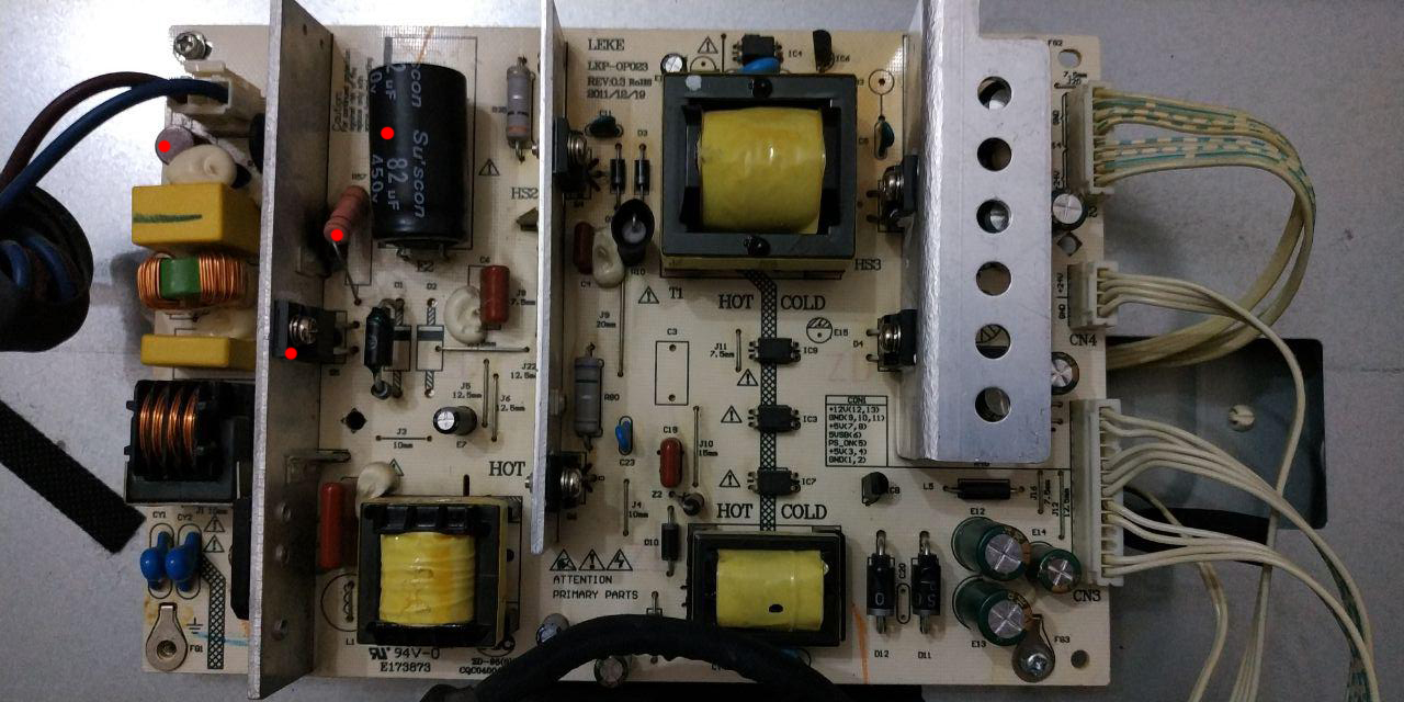

Buongiorno, mi ripresente per un altro elettrodomestico guasto.
A seguito un problema di fornitura elettrica, sono arrivati circa 500V causando vari guasti.
Di cui questo TV:
Blaupunkt tv 32'' Model: B32PW56F3HK
Il tv ovviamente non si accenda più
Ho riscontrato alcuni componenti guasti della scheda di alimentazione e sostituiti.
Scheda di alimentazione LKP-OP023
Q5: Mosfet FCPF11N60
R57: 0,8 OHM
E2: Condensatore eletettrolitico da 82uF a 450V
F1: Fusibile da 3,15A a 250V
Adesso la spia di stand-by è accesa rossa. e quando provo ad accendere dal tasto nel tv (STADBY) diventa verde.
Ho provato a fare qualche misura in questa scheda e ho riscontrato alcune anomalie.
Allego qualche foto per fare capire meglio.
Foto delle misure che ho fatto
Foto delle misure
Si evince che le tensioni da 12V non sono presenti, segna 8.7V
le tensioni di 24 V non sono presenti, segna 15.7V
Chi regola quelle tensioni?
sul CN3 c'è il pin indicato con ST. Serve per far avviare l'alimentazione?

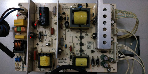

Foto della scheda di alimentazione
Foto alimentatore

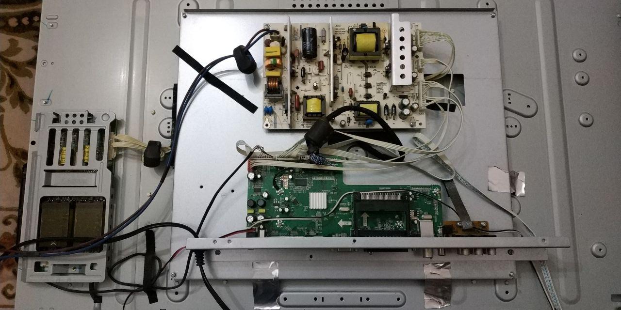

Foto globale:
Foto globale
Avevo provato a cercare i tre trasformatori presenti nel circuito:
LKT-445 1223A (T1)
LKT-239 1210A (T2)
LKL-214 1224L
Ma non ho trovato nulla per capire a che tensioni lavorano e come sono le spire.
Ho provato a cercare schemi, ma non ho trovato nulla.

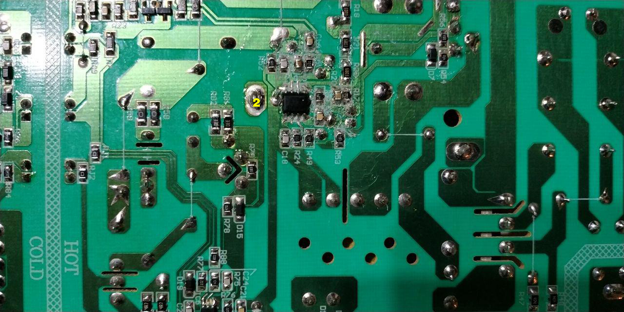

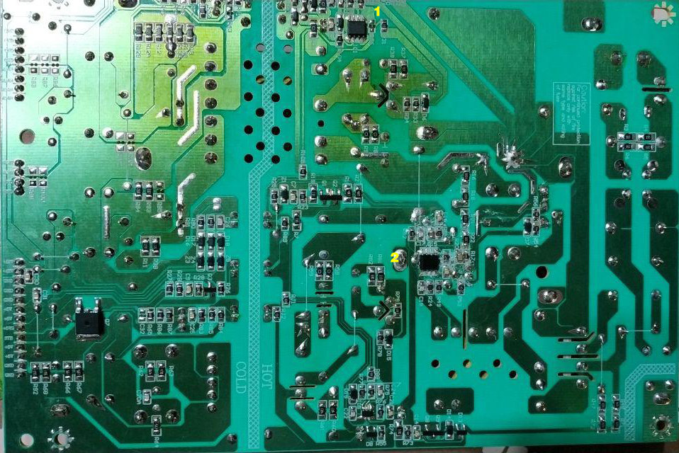

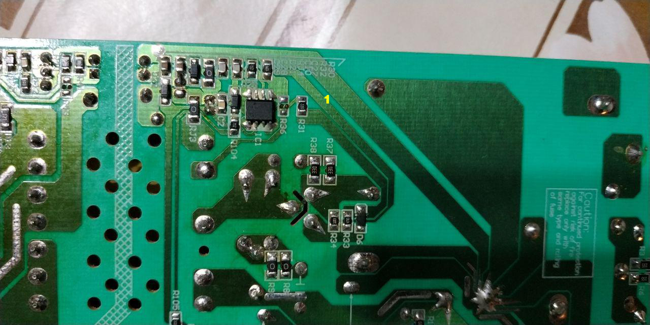

Allego altre foto, l'altro lato del PCB
Nel secondo ZOOM, non riesco ad identificare l'integrato. è lucino. Può essere che ha subito qualche danno?
Purtroppo non so che funzione ha. e non capisco che codice ha.
mentre nel primo ZOOM, il compomente è IC1

Messaggioda Foto Utenteelektronik » 16 ago 2018, 16:06
io per primo controllerei i condensatori elettrolitici all'uscita perché la tensione c'è e quindi ci deve essere uno o più condensatori in perdita, non so se hai un tester ESR per testarli. Guarda bene sotto quell'aletta di raffreddamento in alluminio se ne vedi qualcuno gonfio.....

Messaggioda Foto UtenteBobo360 » 16 ago 2018, 22:13
elektronik ha scritto:io per primo controllerei i condensatori elettrolitici ...
Ho controllato i condensatori elettrolitici E3 e E4 (entrambi 470uF a 35V), erano gonfi nella parte superiore. Sono proprio quelli sotto l'aletta in alto a destra. vicino CN2.
Li ho misurati e davano una capacità molto inferiore. erano in parallelo e ne messo uno da 1000 uF a 35V.
Questi condensatori sembrano collegati alla 24 V, la cosa strana che anche la 12V non è giusta.
Ho smontato gli altri condensatori e sembrano buoni.
Putroppo non è cambiato nulla. le tensioni sono ancora quelle.
Ho smontato i diodi D11 e D12 sono diodi Schottky SR560, mi davano con il prova diodi circa 190mV.
Sono buoni?

Messaggioda Foto Utenteelektronik » 17 ago 2018, 9:07
Gli altri condensatori in uscita sono tutti guasti perché di sicuro hanno una ESR alta e quindi abbassano la tensione di uscita. Cambiali tutti, se avresti un esr meter potresti testarli uno per uno e cambiare solo quelli che effettivamente sono fault. Se ti interessa costruirne uno vai al mio blog e trovi il circuito e il disegno PCB https://electronicconstruction.blogspot ... ica-e.html

Messaggioda Foto UtenteBobo360 » 17 ago 2018, 9:28
elektronik ha scritto:Se ti interessa costruirne uno vai al mio blog e trovi il circuito e il disegno PCB https://electronicconstruction.blogspot ... ica-e.html
mi può interessare. ;-)
Io comunque ti voglio illustrare cosa ho fatto.
Li ho dissaldati e misurati con il multimetro in mio possesso. Ha la possibilità di misurare capacità da 4000uF a 4uF. non so se questo è quello che intendi tu.
comunque solo due davano capacità errate.
Ma posso controllare queste tensione prima dei condensatori? così da capire se arrivano bene?

Messaggioda Foto Utenteelektronik » 17 ago 2018, 9:55
La capacita puo risultare giusta ma se nel frattempo i condensatori si sono deteriorati di sicuro è aumentata la resistenza interna che per es. da circa 0.20 Ohm a volte arriva a 10-20 Ohm e questo porta al mal funzionamento di circuiti elettronici. Con un comune tester non è possibile verificarlo se non con un tester ESR, quello di nuova elettronica per la gran parte dei test da me effettuati direttamente su circuito ha dato esito positivo se non qualche volta a causa di un componente in corto in parallelo al condensatore. Inoltre il condensatore pur non esploso potrebbe essere in corto.

Messaggioda Foto UtenteBobo360 » 17 ago 2018, 10:08
Ok Grazie della spiegazione. Mi costruirò questo bel apparecchio.
Nel frattempo. mi cambio tutti i condensatori della parte finale.
Poi vorrei controllare i due mosfet Q4 e Q6, poi anche i due transistori IC6 e IC8 credo BC373.
ed i foto accoppiatori. Non potendoli testare li cambio pure.
Mentre nella foto della PCB lato rame, IC che ho indicato con 2. C'è una specie di vernice sopra. come la tolgo?
i D11 e D12 che ho scritto sopra, ti sembrano buoni?
