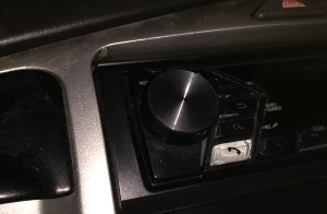

Ma anche voi odiate queste dannate rotelline di selezione che si trovano sulle autoradio, forni a microonde etc? :D
Su diversi dispositivi ho iniziato a notare dei malfunzionamenti dopo pochi mesi di utilizzo, ad esempio, se provo ad aumentare il volume dell'autoradio ruotando la rotella in senso orario a volte il volume diminuisce, ovvero il sistema rileva una rotazione in senso inverso.
Qualcuno di voi ha mai provato a riparare una di queste rotelle, a sostituirla con una nuova o con dei semplici pulsanti, o saprebbe spiegarmi il suo principio di funzionamento affinché io possa tentare una riparazione?
Grazie! O_/

Si tratta solitamente di encoder rotativi, dove l'alternarsi dello strisciamento di un contatto su una superficie con denti intercalati di metallo e plastica, produce impulsi 0-1-0-1.
Dal riconoscimento della sequenza l'elettronica stabilisce il senso di rotazione.
Temono lo sporco e l'umidità, nel caso in cui un dente metallico si ossidi o venga sporcato, viene a mancare un 1, quindi l'elettronica erra nel riconoscimento della sequenza e può pensare ad una rotazione inversa.
Sono fatti più o meno come questo, solo che a volte la corona ricopre l'intera circonferenza.
Prova con un po' di spary per contatti
http://www.efton.sk/curious/rot_enc.html
questo è di tipo push, supporta anche la possibilità di premere la manopola.
