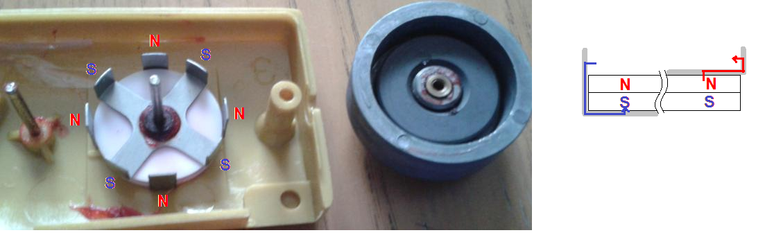

i cinesi sono davvero micidiali, avevo questa dinamo che caricandola a mano (leva e una serie di ingranaggi)
accendeva una normalissima lampadina a filamento.
la genialità dei cinesi che l'hanno creata al contrario questa DINAMO,
bobina fissa e fissata sul fondo,
ma non capisco i magneti a questo punto mobili....ma dove sono ?
come vedete ci sono solo quei lamierini fissi e il volano che NON e' magnetico , quindi come funziona
questo coso dispositivo?
A meno che nascosti dentro al volano sono annegati tanti magneti, possibile ?

[7] Re: Strana dinamo ..... cinese , info ?
Messaggioda Foto Utentevenexian » 6 nov 2018, 12:53
Non c'è alcun magnete affogato.
I segni sono quelli lasciati dagli estrattori dello stampo.
Il materiale è plastoferrite, omogenea, miscela di ferrite in polvere e polimero plastico stampato a iniezione.
I poli magnetici sono ricavati successivamente per magnetizzazione del pezzo stampato.
Quel generatore è costruito con lo stesso principio con il quale sono realizzati i motorini passo-passo che venivano utilizzati nei timer delle lavatrici e delle lavastoviglie fino a pochi anni addietro.
Le lamine verticali che si vedono sono due gruppi di quattro, alternate tra loro, che fanno capo a due piastre a croce collegate tra loro da un perno centrale attorno al quale è avvolta la bobina (bianca nella foto).
Immagine
Foto Utentevenexian
6.369 3 4 7
Messaggi: 2188
Località: Venezia (ma va?)

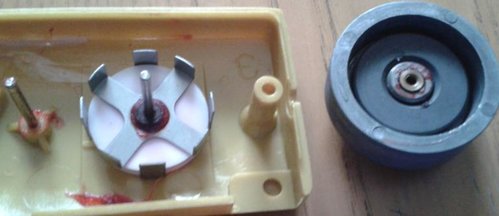

[8] Re: Strana dinamo ..... cinese , info ?
Messaggioda Foto Utentetinto101 » 7 nov 2018, 10:06
ottimo venezian , grande !! :ok:
sono che non capisco , dici :
volano composto da plastoferrite omogena ....
ma poi dici che i poli sono ricavati nel pezzo stesso, quindi dopo viene fatto questo vero ?
quindi sono alternati e non visibili a occhio ?
mentre le 4 lamine credo NON abbiano nessun significato se non quello di tenere la distanza e
fissato il volano vero ?
grazie
Foto Utentetinto101
6 1 5
Messaggi: 152
Iscritto il: 31 ago 2017, 15:39
[9] Re: Strana dinamo ..... cinese , info ?
Messaggioda Foto Utentevenexian » 7 nov 2018, 10:09
tinto101 ha scritto:quindi sono alternati e non visibili a occhio ?
tinto101 ha scritto:mentre le 4 lamine credo NON abbiano nessun significato se non quello di tenere la distanza e
No! Le lamine fanno parte del circuito magnetico che convoglia il flusso nel perno centrale attorno al quale è avvolta la bobina del generatore.

Messaggioda Foto UtenteSandroCalligaro » 10 nov 2018, 19:27
Se ho capito bene quel che dice Foto Utentevenexian, e che mi torna, il magnete ha solo due poli, e genera flusso assiale. Il flusso viene poi "guidato" dalle lamine in modo da creare i poli.
Funzionano praticamente allo stesso modo tutti gli stepper ibridi.
