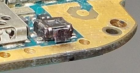

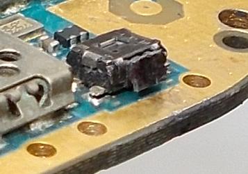

Se è possbile vorrei provare a sistemare i contatti di un micropulsante di un telefono, si tratta dello switch di accensione. Questa è la situazione:
Non essendo pratico del settore, ad occhio nudo credevo fossero saldature a stagno però dalle foto si vede che si tratta di 4 linguette/uncini di cui 2 sono spezzati. In un primo momento ho saldato i contatti spezzati con dello stagno però, dopo un paio di utilizzi del pulsante, si sono spezzati nuovamente.
In questi casi è possibile una riparazione che dia risultati migliori rispetto allo stagno riguardo la resistenza allo stress d'utilizzo dello switch? Eventualmente ce ne sono di simili sulla piastra quindi teoricamente ci sarebbero i "pezzi di ricambio", però come effettuare disinstallazione e installazione?

Senz'altro le saldature sono a stagno, piuttosto devi dissaldarlo e pulire i pin , meglio sarebbe un pulsante nuovo , e quando lo rimonti devi controllare che i 4 pin tocchino tutti e non che ce ne sia uno o più che stanno sollevati, dopo flussante e saldatura.

Non sono linguette/uncini ma terminali per montaggio superficiale (mai sentito parlare di SMD o SMT, reballing etc. ?) e non sono affatto spezzati ma si è strappato lo "stagno" con cui erano saldati... questi componenti vengono saldati mediante palline di lega saldante (balls) che si poggiano sulle piazzole, vi si posiziona sopra il componente, si aggiunge flussante e poi si scalda (generalmente con flusso di aria calda) fino a provocarne la fusione, poi a seconda dei casi vi sono altri accorgimenti tipo il preriscaldamento della board ma puoi trovare tutte le spiegazioni in rete; puoi fare come detto da
setteali e usare lo stilo, però non è affatto semplice usare il filo di "stagno", sarebbero ben più comode le apposite balls...

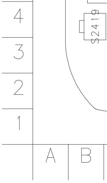

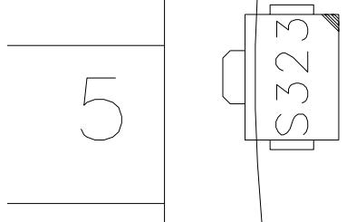

nokia 6021, identico a nokia 6020 a meno della fotocamera.
avevo già provato col modello ed è uscito fuori questo pulsante, il cui codice produttore è 5200065 e si dichiara che è compatibile con:
3100, 3120, 3200, 3220, 5000, 6020, 6030, 6100, 6101, 6102, 6103, 6136, 6170, N95-4, N96
Ho poi reperito un ulteriore PDF sui pezzi di ricambio del 6230 ed il codice 5200065 corrisponde sempre ad un micro switch la cui descrizione è "sm tact sw side travel 0.2mm". Mi chiedo cosa sia quel 0.2mm ed anche perché ci sia differenza grafica tra i 2 switch nelle illustrazioni dei rispettivi PDF:
6021
6230
Accertata eventualmente la identicità/compatibilità, è chiaro che sul web si trovano ricambi dei molti altri modelli che ho indicato. Voi che dite, sono uguali?

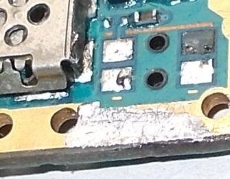

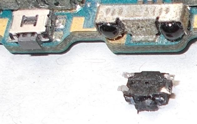

Mi sono messo d'impegno e credo d'essere riuscito a devastare pulsante e piazzole.
In particolare vedo che sembrerebbe essere saltata una delle 4 piazzole su cui erano saldati i pin del pulsante, piazzola che sembra essere scomparsa nel nulla. L'ho quindi reso irrecuperabile?
