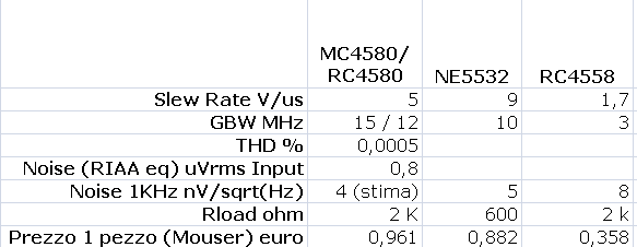

Mi urge rispondere alla risposta di Piercarlo (da cui dissento pienamente)
Qui sotto trovate i link ai data sheet di tre Op-Amp (4580, 5532 e 4558) ed una tabellina con i dati (audio rilevanti) estratti dai datasheet per cui potete fare una valutazione personale.
La mia opinione e':
- 4580 operazionale specifico per uso audio: basso rumore, bassa distorsione, GBW e S/R "adeguati"
- 5532 C.S. e' il capostipite ("nato" fine anni '70) di tutti gli Op-Amp "audio"
- 4558 741 like (versione doppia) per uso generale e' (soggettivamente) "troppo povero" per essere un sostituto del 4580. Se il progettista ha ritenuto di usare un Op-Amp audio grade io non scenderei di categoria, degradando le prestazioni del mixer.
Per quanto riguarda il TL072 (0,699 euro) e il 4562 (1,43 euro) il discorso e' piu' complicato per cui soprassiedo (ritengo il primo indeguato ed il secondo "overkilling")
http://www.unisonic.com.tw/datasheet/MC4580.pdf
http://www.ti.com/lit/ds/symlink/rc4580.pdf
http://www.ti.com/lit/ds/symlink/ne5532.pdf
http://www.ti.com/lit/ds/symlink/rc4558.pdf
La mia opinione e':
