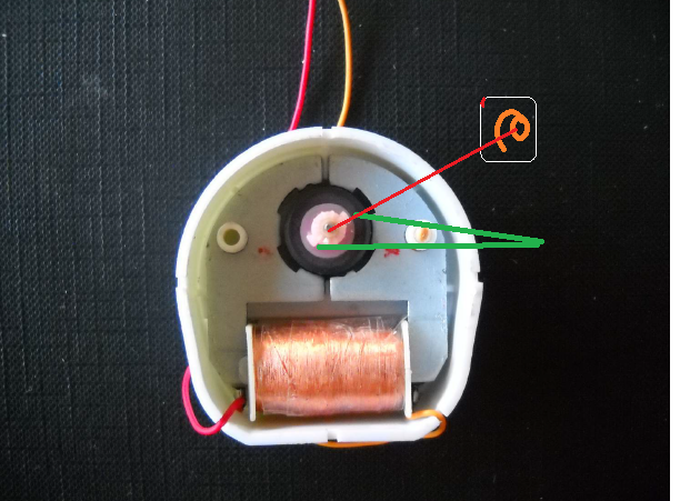

Amici del forum volevo sapere che tipo di motorino fosse (mai visto prima), questo è di un timmer meccanico per forno a micronde marca MAX mod. 1059-rh acquistato un po' di anni fa auchan, il suddetto risulta con l'avvolgimento interrotto, quindi ho riavvolto la bobina manualmente e quindi ho provato, ma gira al contrario, ho provato a girare la bobina all'interno del motorino ma continua a girare sempre al contrario,ho provato anche a girare i supportini ma niente gira sempre al contrari. Come posso risolvere il dilemma?

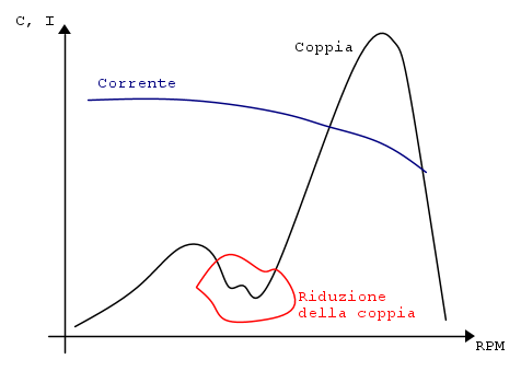

Caratteristica coppia-velocita' tipica

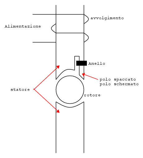

Configurazione tipica di un motore a polo spaccato (esistono due configurazioni principali: quella circolare e quella a C).
Il campo risultante e' di tipo ellittico (un sistema quasi bifase).

[9] Re: Che tipo di motorino è?
Messaggioda Foto Utentesetteali » 18 ago 2019, 11:04
giannid19 ha scritto:Quel tipo di motorino dovrebbe avere un dispositivo meccanico che impedisce al rotore di avviarsi nel senso contrario, verifica se hai montato tutti i componenti nel modo corretto.
Hai controllato quanto ti ha detto @giannid19 ?
Codesto motorino dovrebbe avere montato sull'albero un arpioncino in plastica (non l'avrai mica perso ) che a seconda di come gira il motore aggancia su uno di quei due dentini bianchi che ti ho indicato sul disegno, in questo modo il rotore si ferma di scatto ed il contraccolpo lo spinge a ruotare nel senso inverso ed in questo caso non si aggancia ai denti.
Se lo hai montato a rovescio di come era ti gira all'incontrario.

Messaggioda Foto Utentecatione » 19 ago 2019, 18:22
Ok, risolto, grazie all'aiuto di Setteali, l'affarino indicato nella foto, non si trovava sul albero del motorino, ma sotto l'ingranaggio conduttore dove ingrana l'albero, e come diceva Setteali. Quindi nello smontaggio non mi ero accorto che si era spostato. Ripristinato il tutto funziona.
