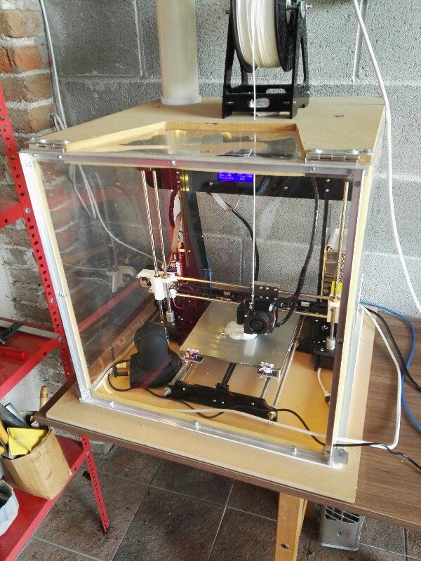

ho costruito un box trasparente per racchiudere la mia stampante 3d, che potete vedere qui di seguito.
mi serve perche' le stampe con abs vengono meglio in un ambiente chiuso e caldo, senza correnti d'aria.
pero' visto che per abs, il piatto e' a 100 gradi e l'estrusore a 230, e le stampe durano alcune ore, l'aria interna aumenta di temperatura notevolmente.
nella parte alta ho messo un camino da cui esce l'eccesso di aria calda ed i fumi di stampa.
mi chiedevo ora:
qual'e' la massima temperatura aria interno box compatibile con la scheda elettronica della stampante, compreso l'alimentatore e motori che la muovono?
vi allego alcune foto...
grazie!!

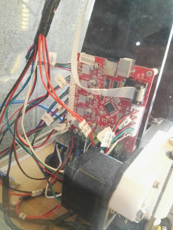

A mio parere, per valutare in maniera corretta a quale temperatura massima ambientale può funzionare un apparato elettronico occorrerebbe conoscere, tramite i relativi datasheet, la temperatura massima di funzionamento di ogni singolo componente elettronico.
Direi che molto probabilmente i componenti più sensibili, alla temperatura, siano i condensatori elettrolitici, i quali si deteriorano in maniera più veloce se fatti lavorare in un ambiente con un' alta temperatura.
Di solito si hanno due tipi di condensatori, quelli con una temperatura di targa massima di 105 °C e quelli con 85 °C.
Di questi ne noto cinque solo sulla scheda di controllo.

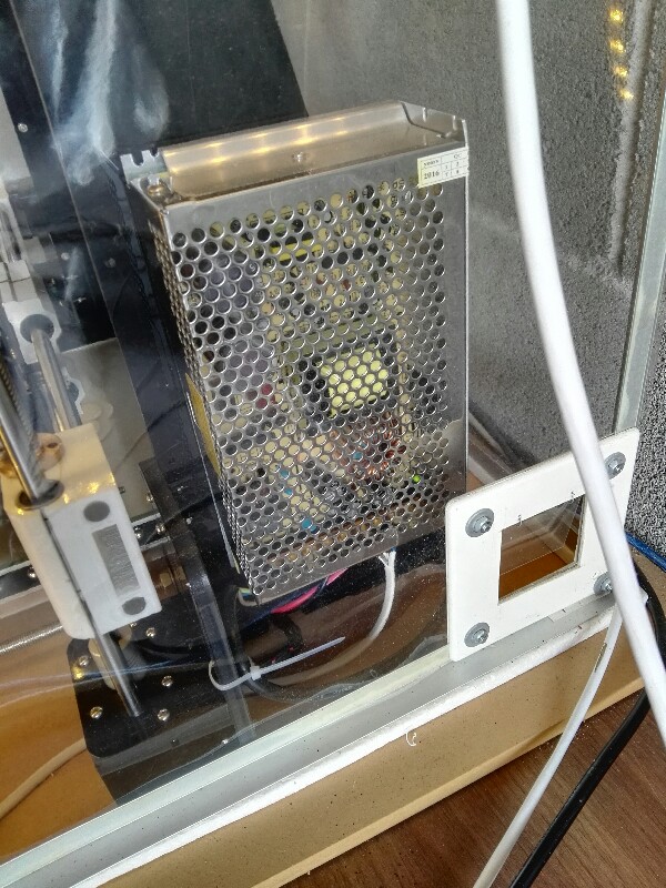

Inoltre dalle foto si vede la presenza di un alimentatore switching, nel suo insieme penso che abbia bisogno di essere fatto lavorare in un ambiente con una temperatura non troppo elevata, altrimenti potrebbe smettere di funzionare entrando in protezione.
Comunque in attesa di altre risposte e per facilitarle, sarebbe utile sapere la temperatura che si ha all' interno del box dopo un certo tempo di funzionamento.
EDIT:
Non vorrei dire una fesseria, ma molto probabilmente tra i dati di targa dell' alimentatore è presente anche l' indicazione della temperatura massima di funzionamento.

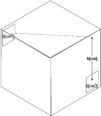

Siccome non usi convezione forzata, devi calcolare la sezione S[cm2) delle aperture di ingresso e di uscita
dell'aria.
La portata d'aria necessaria con potenza totale W[W]:
![Q {\left[ d {m }^{3 }/s \right] }=\frac{0.85 W }{{\left( T i -T a \right) }} Q {\left[ d {m }^{3 }/s \right] }=\frac{0.85 W }{{\left( T i -T a \right) }}](/forum/latexrender/pictures/34233463a58ed9ba1925a586d7ac527c.png)
e la sezione approssimata delle aperture con altezza camino h[cm]
![S {\left[ c {m }^{2 }\right] }=\frac{34.75 Q }{{{\left( \frac{0.6 h {\left( T i -T a \right) }}{T i +273 }\right) }}^{0.5 }} S {\left[ c {m }^{2 }\right] }=\frac{34.75 Q }{{{\left( \frac{0.6 h {\left( T i -T a \right) }}{T i +273 }\right) }}^{0.5 }}](/forum/latexrender/pictures/f18045eaa23d7d18bfba8bd5ed15ef90.png)
