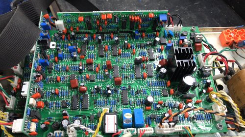

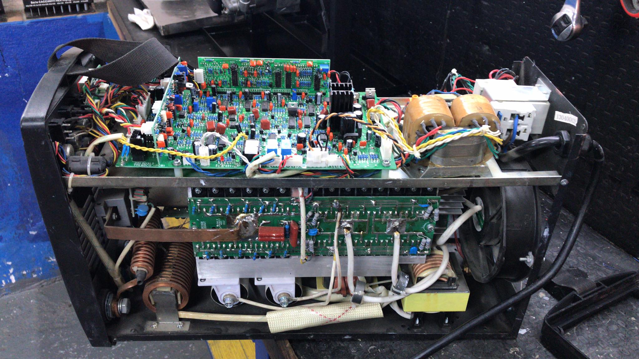

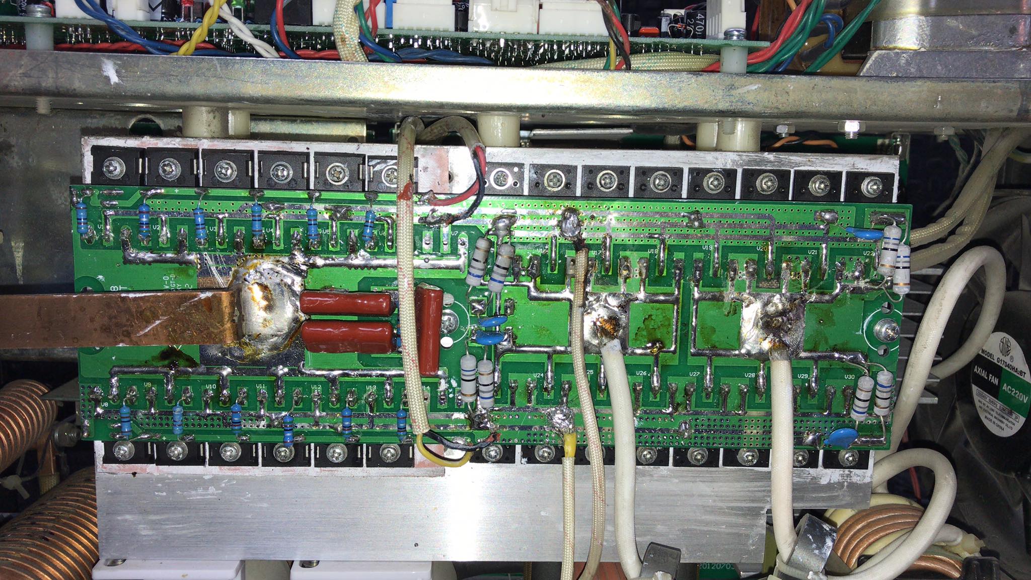

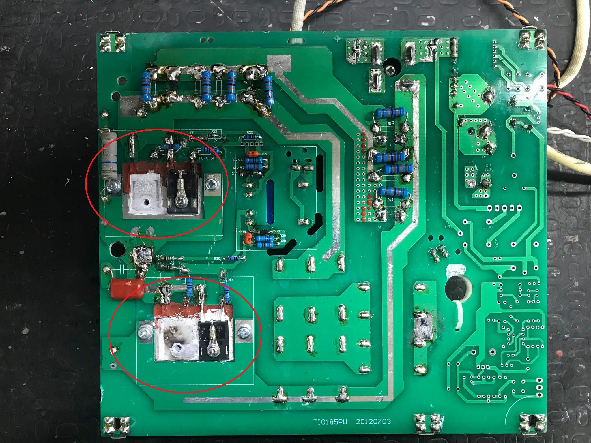

Salve a tutti, volevo porvi un problema che affligge la mia saldatrice tig inverter.
voglio essere onesto, premetto che me ne intendo poco o nulla di elettronica, ricordo giusto qualcosa dai tempi delle superiori, se qualche buon anima potrebbe seguirmi in questa riparazione ne sarei veramente felice, qualsiasi cosa proponiate io saro felice di eseguirla.
il modello in questione e una tig mig tm 200 pulse hf, per chi non conoscesse il marchio e un azienda di verona che importa le suddette saldatrici e le rivende a marchio suo.
la saldatrice ha smesso di funzionare saldando a tig in ac, con uno scoppietto proveniente da una scheda, e saltato il magnetotermico, e non ne vuole sapere di stare su.
arrivato a questo punto la apro, il componente saltato e un transistor igbt sulla scheda inverter (credo), smontato il componente la saldatrice riparte, ma non ce tensione ai capi dei cavi (massa e pinza).
ho sostituito il transistor igbt con uno identico e nuovo, appena accendo tutto ok, ma se sposto l'interruttore su ac, si brucia di nuovo.
arrivati fin qui mi sono fermato e ho deciso di chiedere aiuto a chi sicuramente ne sa piu di me.
vi allego qualche foto delle schede, se ne avete ulteriore bisogno, da diverse angolazioni ecc chiedete pure. :ok:

[2] Re: problema saldatrice tig ac/dc

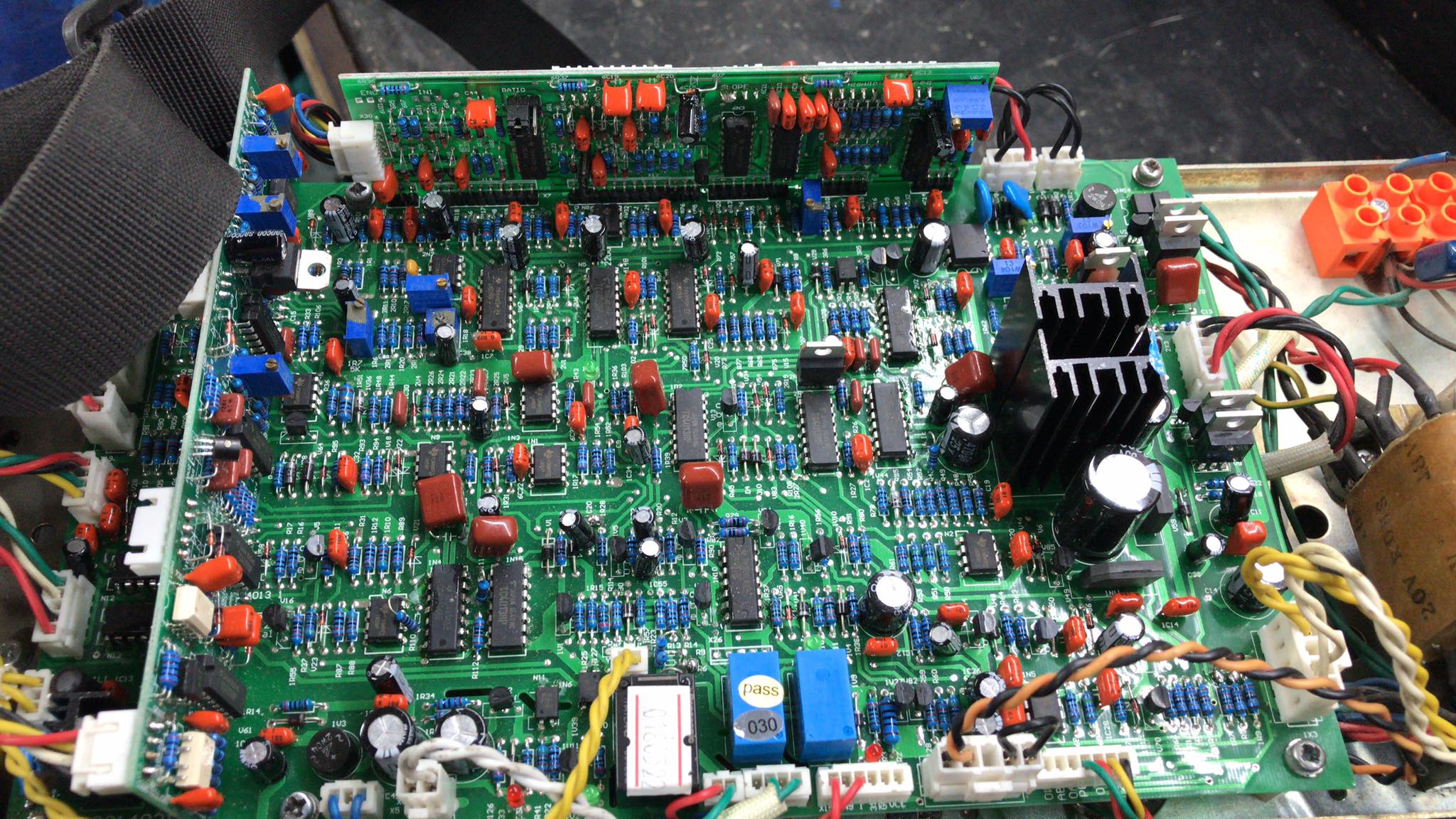

Messaggioda Foto Utentemariohp » 21 mar 2020, 2:46
altre immagini :

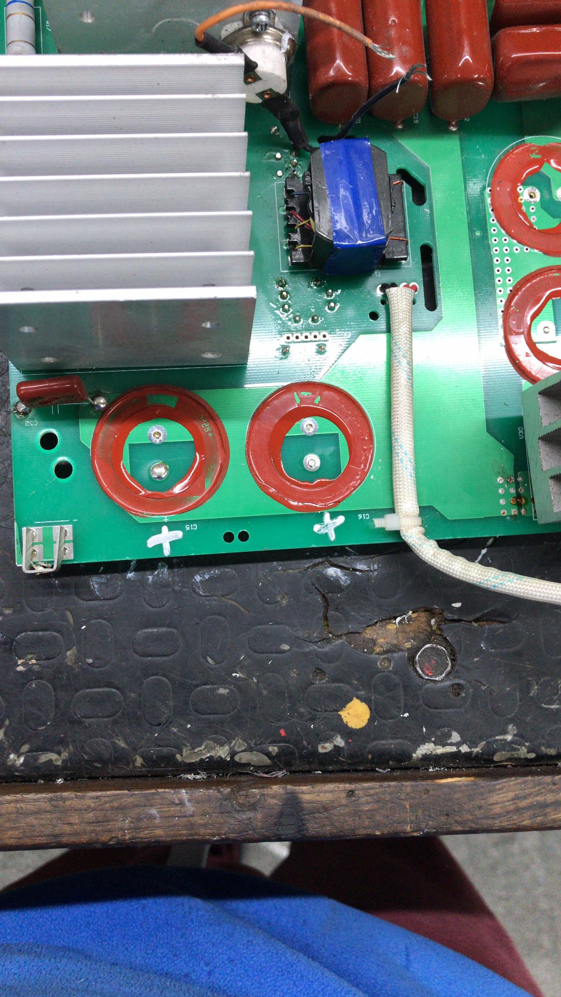

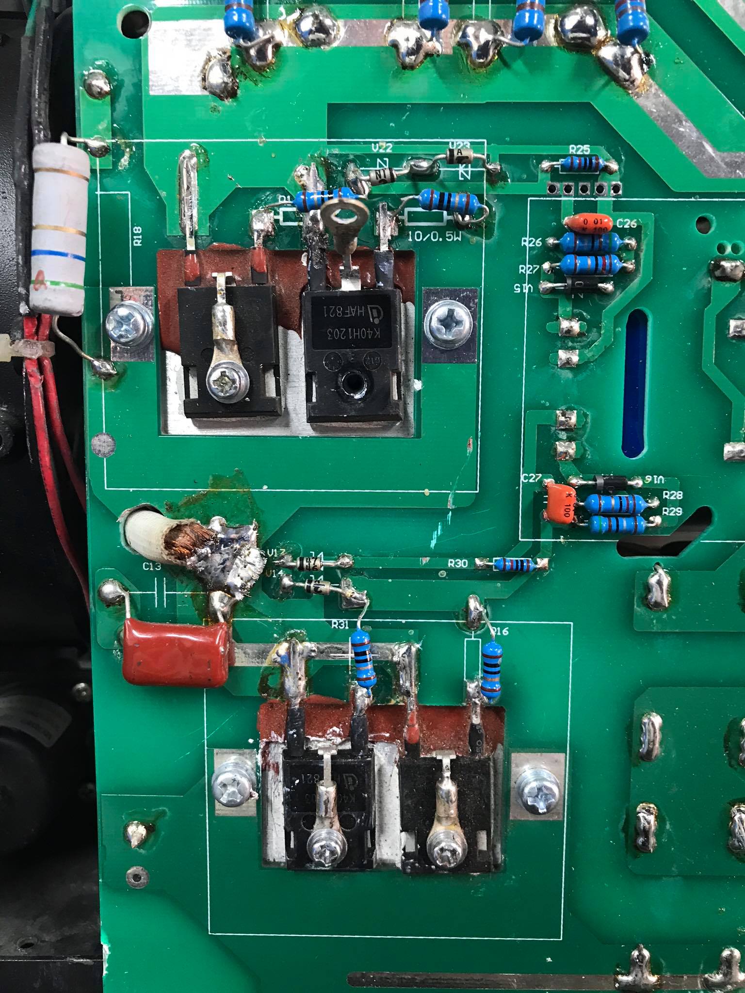

[4] Re: problema saldatrice tig ac/dc
Messaggioda Foto Utentemariohp » 22 mar 2020, 22:05

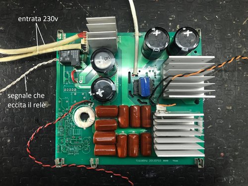

sono andato un po avanti con i lavori, spero di aver individuato il problema.
dunque smonto la scheda di alimentazione e la testo sul banco, purtroppo mi salta sempre 1 o piu mosfet, sono della infineon k40h1203.

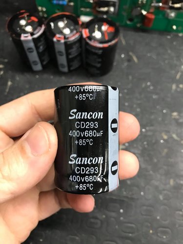

ho controllato tutto quello che ho potuto, anche i condensatori elettrolitici,
ma la cosa che mi fa veramente scervellare e il ponte diodi MSC gbpc 5010.
sulla scheda non sembra poter essere alimentato dalla corrente di rete, cioe su un solo pin entra la fase ma sull'altro dove dovrebbe entrare la pista e isolata.
allego le foto di tutto, spero che mi possiate dare una mano.
Foto Utentemariohp
10 2
Messaggi: 21
Iscritto il: 12 feb 2014, 15:06
[5] Re: problema saldatrice tig ac/dc
Messaggioda Foto Utentemariohp » 22 mar 2020, 22:06
altre foto:
Foto Utentemariohp
10 2
Messaggi: 21

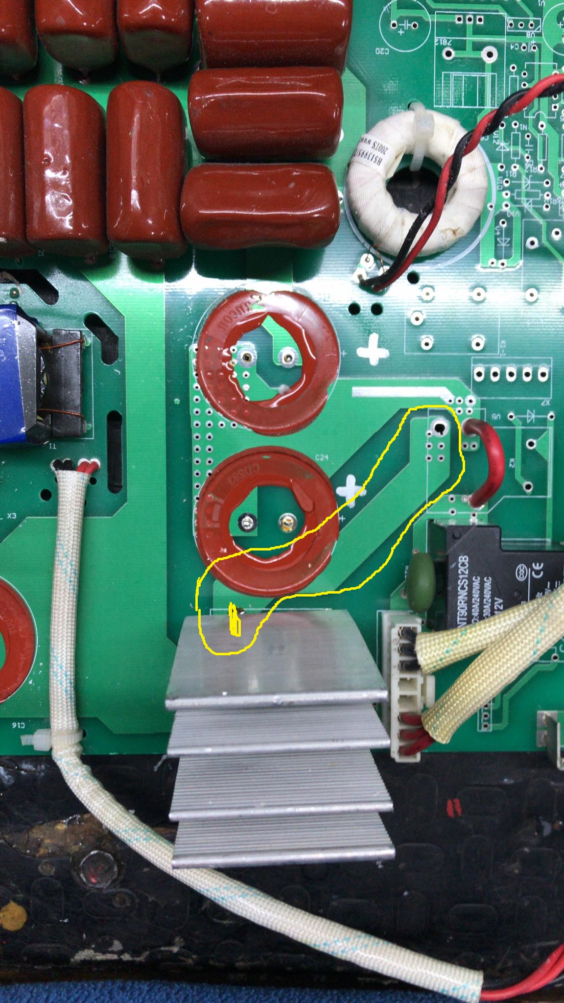

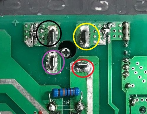

[6] Re: problema saldatrice tig ac/dc
Messaggioda Foto Utentemariohp » 22 mar 2020, 22:16

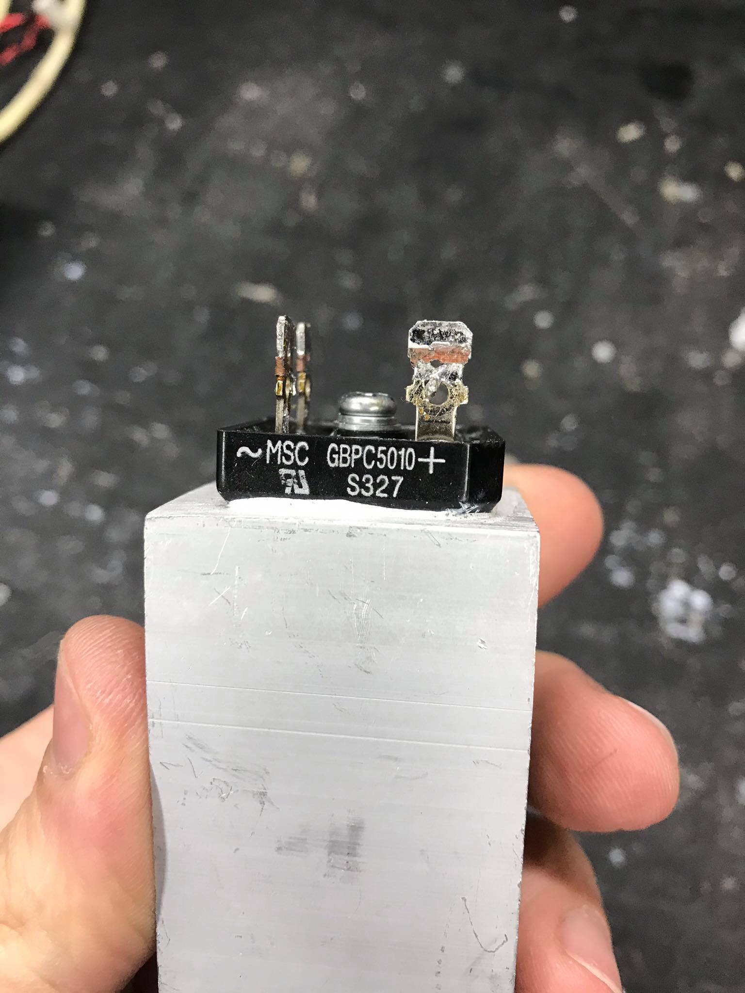

per il raddrizzatore, aggiungo una foto,
cerchio giallo entrata fase alimentazione
cerchio rosso uscita positiva continua
cerchio nero uscita negativa continua
il problema e sul cerchio viola, dovrebbe essere l'entrata del neutro in alternata, ma la pista e isolata dal resto, cioe non ce comunicazione da nessuna parte.
Foto Utentemariohp
10 2
Messaggi: 21
[7] Re: problema saldatrice tig ac/dc
Messaggioda Foto Utenteclaudiocedrone » 22 mar 2020, 23:02
Dalla foto non si capisce molto ma lo stampato è doppia faccia quindi la pista che ti pare isolata dal resto potrebbe essere in comunicazione con l'altra faccia tramite uno o più terminali di componenti e/o uno o più vias.

[8] Re: problema saldatrice tig ac/dc
Messaggioda Foto Utentemariohp » 22 mar 2020, 23:12
claudiocedrone ha scritto:Dalla foto non si capisce molto ma lo stampato è doppia faccia quindi la pista che ti pare isolata dal resto potrebbe essere in comunicazione con l'altra faccia tramite uno o più terminali di componenti e/o uno o più vias.
buonasera claudio, grazie mille della risposta.
ti allego la foto posteriore, dove si puo notare che la pista rimane isolata anche sul retro, sinceramente mi sta mandando il cervello in pappa :cry:

[9] Re: problema saldatrice tig ac/dc
Messaggioda Foto Utenteclaudiocedrone » 22 mar 2020, 23:30
Boh... "battendo" il circuito dal connettore dei conduttori del cordone di alimentazione da rete ai terminali di alternata del ponte dovresti ritrovare il collegamento "fantasma"; se prima funzionava non può essere che il ponte avesse un terminale scollegato; quel resistore R1 che valore ha che dalla foto non riesco a capirlo?
E l'altra pista cui è connesso a cosa porta?
Messaggi: 15300
[10] Re: problema saldatrice tig ac/dc
Messaggioda Foto Utentemariohp » 22 mar 2020, 23:38
claudiocedrone ha scritto:Boh... "battendo" il circuito dal connettore dei conduttori del cordone di alimentazione da rete ai terminali di alternata del ponte dovresti ritrovare il collegamento "fantasma"; se prima funzionava non può essere che il ponte avesse un terminale scollegato; quel resistore R1 che valore ha che dalla foto non riesco a capirlo?
la resistenza e da 120 kohms
ci ho provato a seguire la pista ma non riesco a capire come arriva il neutro su quel raddrizzatore.
faccio una domanda stupida da ignorante in materia, puo essere utilizzato come altro scopo il raddrizzatore ?
Foto Utentemariohp
10 2
Messaggi: 21
