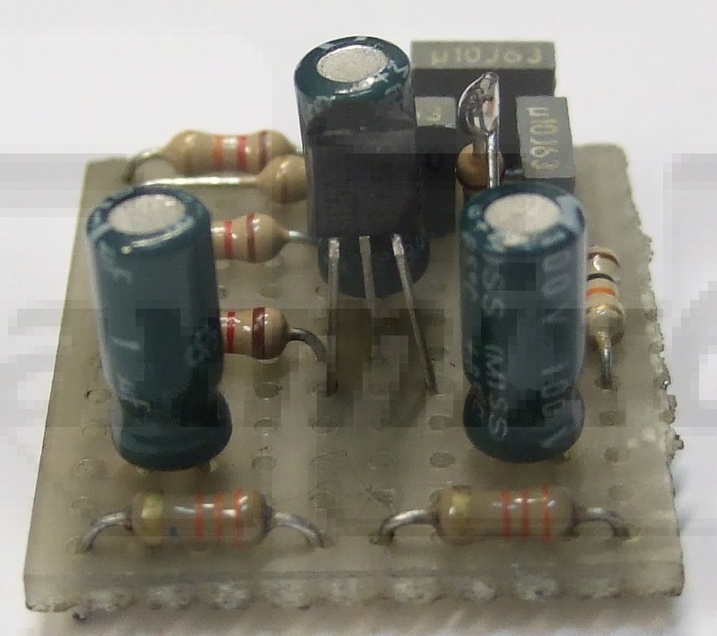

Dovrei realizzare un oscillatore BF in grado di generare una frequenza di 1700 Hz ad onda, possibilmente, sinusoidale.
Non ho molto spazio, anzi quasi niente!
Sono alla ricerca di un circuito basilare, semplice, quanto basta per andare ...
Insomma un qualcosa di molto risicato, giusto il minimo sindacale e di sicuro funzionamento!
Suggerimenti?

[2] Re: Semplice oscillatore BF
Messaggioda Foto UtenteSediciAmpere » 27 mag 2020, 22:49
ne555 + filtro passa-basso ?

[3] Re: Semplice oscillatore BF
Messaggioda Foto Utenteclaudiocedrone » 27 mag 2020, 22:52
E' sul "sinusoidale" che casca l'asino (poveretto) poiché servirebbe un ponte di Wien con CAG quindi diversi componenti e la specifica di spazio risicato va a farsi friggere.

[6] Re: Semplice oscillatore BF
Messaggioda Foto Utenteabusivo » 27 mag 2020, 23:10
Grazie a tutti per essere intervenuti!
Il circuito che cerco "dovrebbe" essere molto piccolo, dovrebbe occupare poco spazio.
Ho a disposizione solo 1 cm quadrato!
MarcoD ha scritto:Di quale tensione di alimentazione disponi?...
12 V.
MarcoD ha scritto:...Che distorsione tolleri?...
Non è un problema la distorsione, basta che non sia un onda quadra o triangolare!
MarcoD ha scritto:...Un oscillatore con operazionale e reazione a ponte di Wien andrebbe bene?...
Basta che sia una realizzazione estremamente piccola.
Stavo anche guardando un oscillatore a sfasamento ma ho delle perplessità...

[7] Re: Semplice oscillatore BF
Messaggioda Foto Utenteclaudiocedrone » 27 mag 2020, 23:20
In altezza quanto spazio hai? (la domanda è seria)
Messaggi: 15300
[8] Re: Semplice oscillatore BF
Messaggioda Foto Utentemaxmix69 » 27 mag 2020, 23:35
Oscillatore a sfasamento, già realizzato a 50 Hz anni fa per ingannare un gruppo di continuità. Vabè, che ampiezza ti serve in uscita? Che carico devi pilotare? Più sei preciso e prima ti do uno schemino ben calcolato e di sicuro funzionamento.

[9] Re: Semplice oscillatore BF
Messaggioda Foto Utenteclaudiocedrone » 28 mag 2020, 2:45
:-) Una cosa de genere? (da dimensionare) :mrgreen:
la vedo comunque dura da inzeppare in un centimetro quadrato... solo lo schema ne occupa una trentina :lol:

[10] Re: Semplice oscillatore BF
Messaggioda Foto Utentemaxmix69 » 28 mag 2020, 5:38
Esattamente quello, però fatto con un BJT perché i FET mi stanno antipatici (pure se con il fet potrebbe funzionare meglio) e non sempre li trovi come servono. A 1700Hz i condensatori sono piccolissimi, volendo lo si può realizzare pure SMD. Questa è la foto prelevata da un mio articolo su un altro forum, roba di parecchi anni fa. Ci sono tre elettrolitici e due resistenze che in questo caso non servono, per cui montando le altre resistenze in verticale ci si potebbe stare in un centimetro quadrato. Bisogna sempre sapere però che ampiezza serve in uscita e che carico ci deve pilotare....
