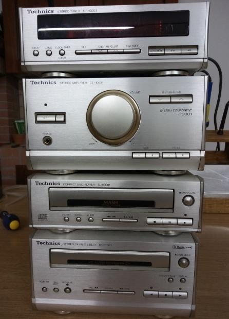

Ciao a tutti
Nessuno di voi ha mai avuto a che fare con questo modello di impianto compatto stereo?
il problema che ha è che collegando la radio che fa anche da consolle dei comandi la spia di stand by dell'amplificatore si spegne, non riesco a capire dov'è il guasto
Grazie Ciao

Spiega i passi che hai fatto nel cercare il guasto, facendoti riferimento allo schema, perché così è una riparazione ardua.

Era andato in cortocircuito un condensatore da 1000 microfarad 6,3 volt sulla scheda display del gruppo tuner controller
