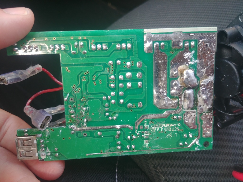

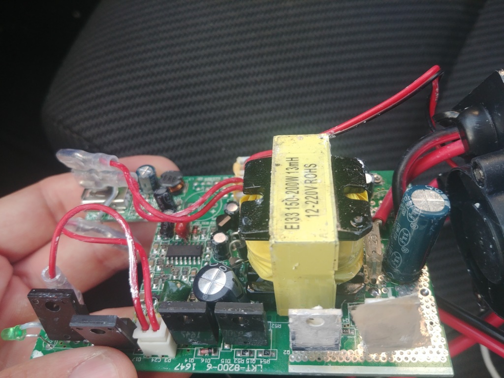

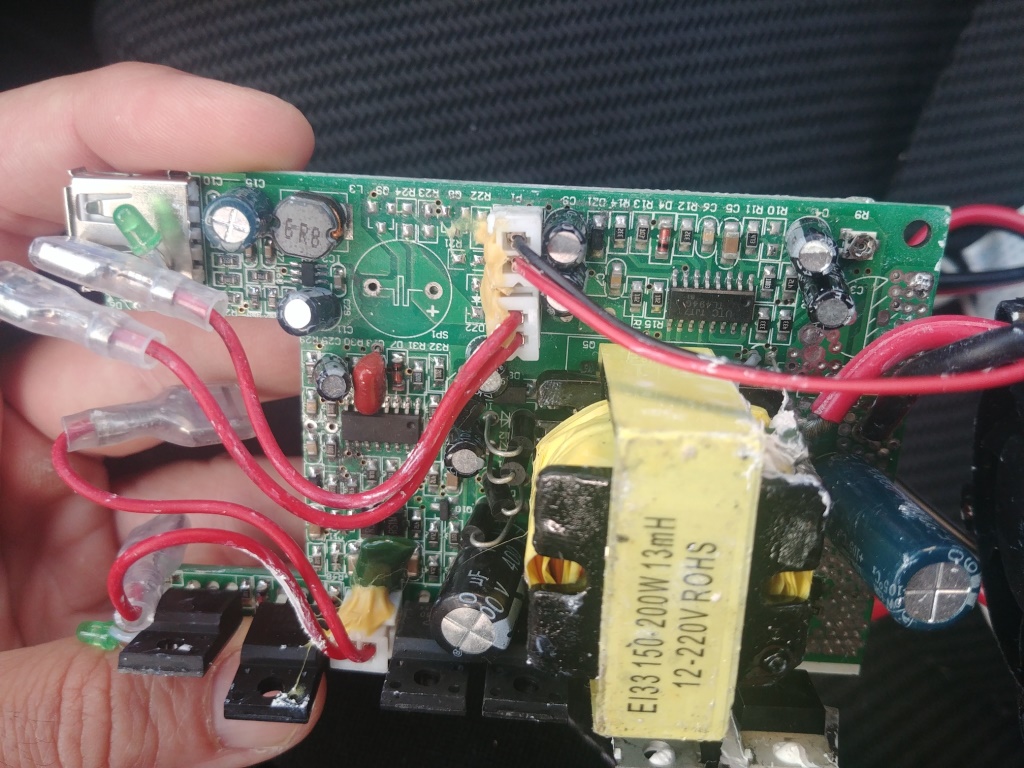

ciao a tutti,
purtroppo mentre ero al buio ho collegato al contrario l'inverter alla batteria e si è fritto qualcosa.
la luce led di avvio non si accende più.
Inverter 150W - ZIM&MANN
https://www.beps.it/it/inverter-150w-15 ... 89558.html
al di là del costo (40€) mi girano perché è nuovo.
non riesco a trovare nessuno che me lo ripara a Brescia.
secondo voi come posso muovermi per ripararlo da solo?

Naturalmente la prima cosa che hai controllato è il fusibile!?!?

ciao, del fusibile (se è quello trasparente tra il cond e trasformatore) non si riesce a vedere niente perché praticamente nascosto. non è estraibile e non ho un multimetro....

livioerromano ha scritto:... e non ho un multimetro....
Questo è un problema!
Se sei stato fortunato è saltato solo lui e sostituendolo, probabilmente, ripartirà...
Altrimenti i primi sospettati sono i Mosfet d'ingresso.
Sempre ammesso che tutto il circuito driver funzioni.
