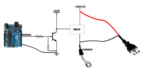

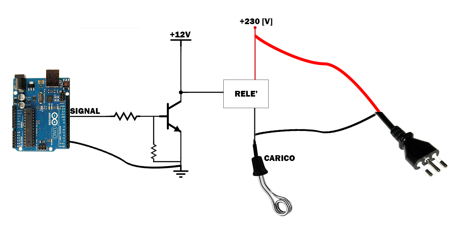

Buongiorno a tutti, scrivo perché ho un dubbio riguardo la sicurezza di un circuito che vorrei realizzare. Il mio obiettivo è quello di comandare un riscaldatore da tazza, alimentato tramite relè, attraverso l'uso di un transistor di modo tale da poter sfruttare un controllore PID. Il dubbio che mi affligge è: come posso connettere in modo sicuro (senza rischiare di rimanerci, presupposto il non compiere stupidaggini) tutte le componenti?
Per usare il riscaldatore in questione è sufficiente connettere la spina alla presa a muro, quindi la mia idea (rappresentata in modo maccheronico nello schema allegato) è quella di dare i 230V al carico tramite relè e connettere il tutto brutalmente alla massa della spina che userei per collegare il carico alla rete.
EDIT: Ho dimenticato di includere il diodo di flyback che andrà inserito!
Schema ideato
Foto Utenteboiler

visco ha scritto:Buongiorno a tutti, scrivo perché ho un dubbio riguardo la sicurezza di un circuito che vorrei realizzare. Il mio obiettivo è quello di comandare un riscaldatore da tazza, alimentato tramite relè, attraverso l'uso di un transistor di modo tale da poter sfruttare un controllore PID.
A dipendenza di come sono impostati, i PID hanno commutazioni piuttosto frequenti, con conseguente vita breve del relé.
In questo caso è molto meglio usare un relé allo stato solido (SSR), tra l'altro ti risparmi anche il transistor.
:-M
A giudicare da quanto scrivi è meglio se realizzi il PID e poi vai da un elettricista (o altra persona competente) con il tuo SSR e gli chiedi di cablartelo correttamente.

Tra l'altro vedo solo ora come hai disegnato il collegamento tra alimentazione, collettore e relé... ?%
Raccapricciante: quando il PID accende, fai un bel cortocircuito tra i due capi dell'alimentazione a 12 V.
Beh, se proprio vuoi far da te, prendi una prolunga e una scatola di derivazione metallica (in modo da poterla usare come dissipatore per il relé a stato solido) con pressacavi di dimensioni adatte.
Taglia a metà la prolunga (non per il lungo), introducine i capi nella scatola di derivazione e ripristina i collegamenti diretti tra neutro (blu) e terra (giallo/verde). Per questo giunto ci sono diverse possibilità, dipende da come sei attrezzato. Se dovessi farlo io prenderi probabilmente un morsetto da crimpare di sezione adatta alla prolunga usata.
Quando crimpi la terra, derivano un breve spezzone da collegare fermamente alla scatola di derivazione (visto che l'abbiamo scelta metallica). A tale scopo puoi usare un occhiello da crimpare. Visto che per fissare l'SSR ti servono due viti M4 o M3.5, prendiamo un occhiello di diametro adeguato.
La fase è interrotta e la colleghi ai due terminali sul lato carico del SSR. Se per esempio prendi questo, sono i due con il simbolo ~
Il collegamento va fatto in modo adeguato all'SSR in questione. Questo che ti ho indicato sul lato carico ha dei faston da 6.35 mm, il connettore per i quali è questo (anche qui, verificare che sia adatto alla sezione del cavo).
Per il lato di controllo, ti servono due fili con i quali fare il collegamento all'arduino (GND e segnale a 5 V). Questi vanno collegati con un faston da 4.8 mm.
Se vuoi fare un lavoro ben fatto isola tutti i faston con un po' di guaina termorestringente.
Fissa bene il SSR alla scatola mettendoci anche un velo di pasta termica.
Il SSR che ti ho indicato è da 10 A, se usi una prolunga con spina da 10 A, va bene così.
Se invece usi una prolunga con spina da 16 A o schuko, allora sarebbe cosa savia proteggerlo con un fusibile o salendo ad un modello da 20 A.

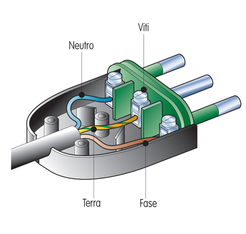

Tu fornisci energia al carico solo tramite la spina che devi collegare come mostrato in figura.
Se il dispositivo da alimentare ed il cavo (sicuramente se 450/750V con guaina) sono a doppio isolamento il conduttore di protezione PE giallo verde non serve e la spina ha solo i due poli estremi (quello centrale non deve proprio esserci, non che c'è e non lo colleghi).
Il relè interrompe un conduttore (tanto non saprai mai se era la fase o il neutro visto che la spina è simmetrica e di solito non si sa nella presa dove sia la fase) quindi devi fare particolare attenzione perché potresti avere tensione pericolosa anche a relè aperto!!!
I tuoi esperimenti meglio che li fai con guanti in gomma, scarpe isolanti e tu e la sedia su una tavola di legno secco o un tappetino in gomma: con la corrente elettrica ci si fa male!
Prendi un multimetro e prima di toccare qualsiasi cosa misura se c'è tensione.
Comunque prima di toccare qualsiasi cosa stacchi la spina dalla presa.
La parte metallica dei puntali del multimetro non si tocca mai perché può esserci tensione!!! Ad es. se metti un puntale sulla fase, sull'altro te la ritrovi para para e se ti tocchi anche inavvertitamente ti prendi una bella scossa.
(Figura presa da Brico)
