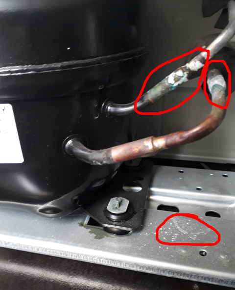

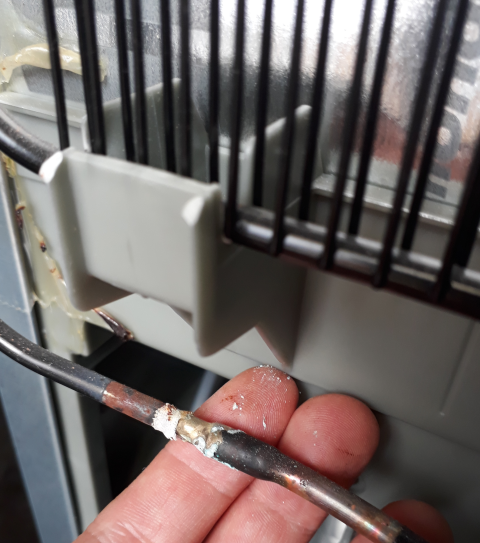

Ho smontato il frigo.
E' normale vedere tutta questa ossidazione sui tubi dopo 3-4 anni?

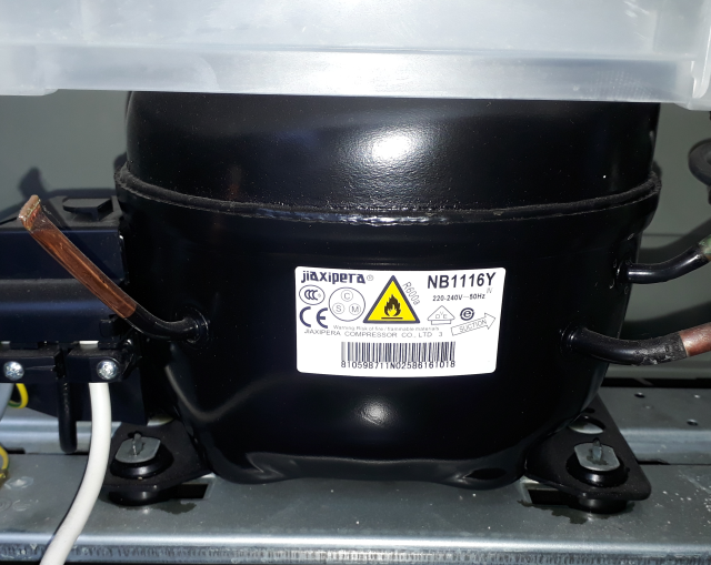

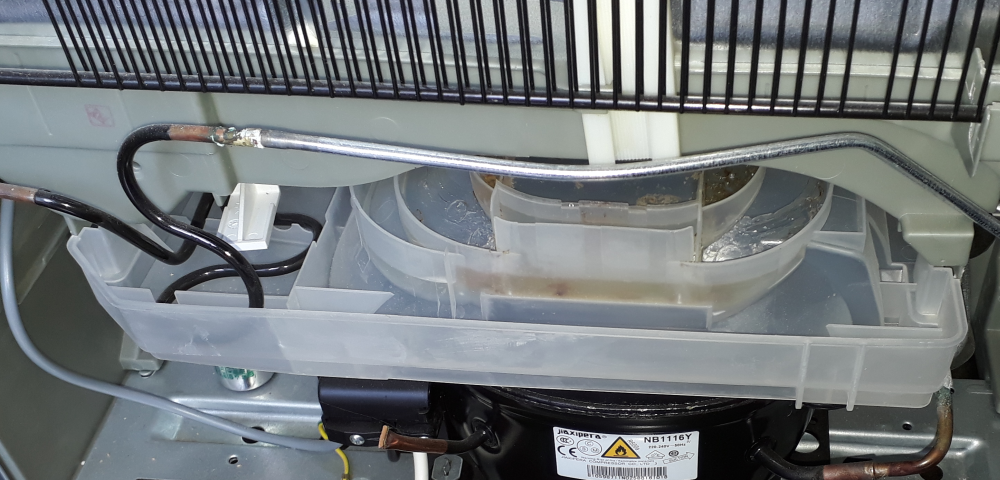

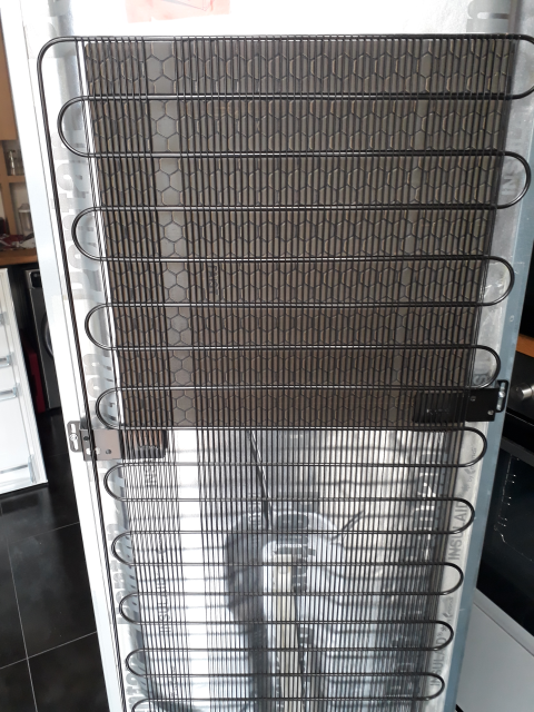

Messaggioda Foto Utentedavi82 » 25 set 2021, 15:29
La griglia posteriore e il compressore:
