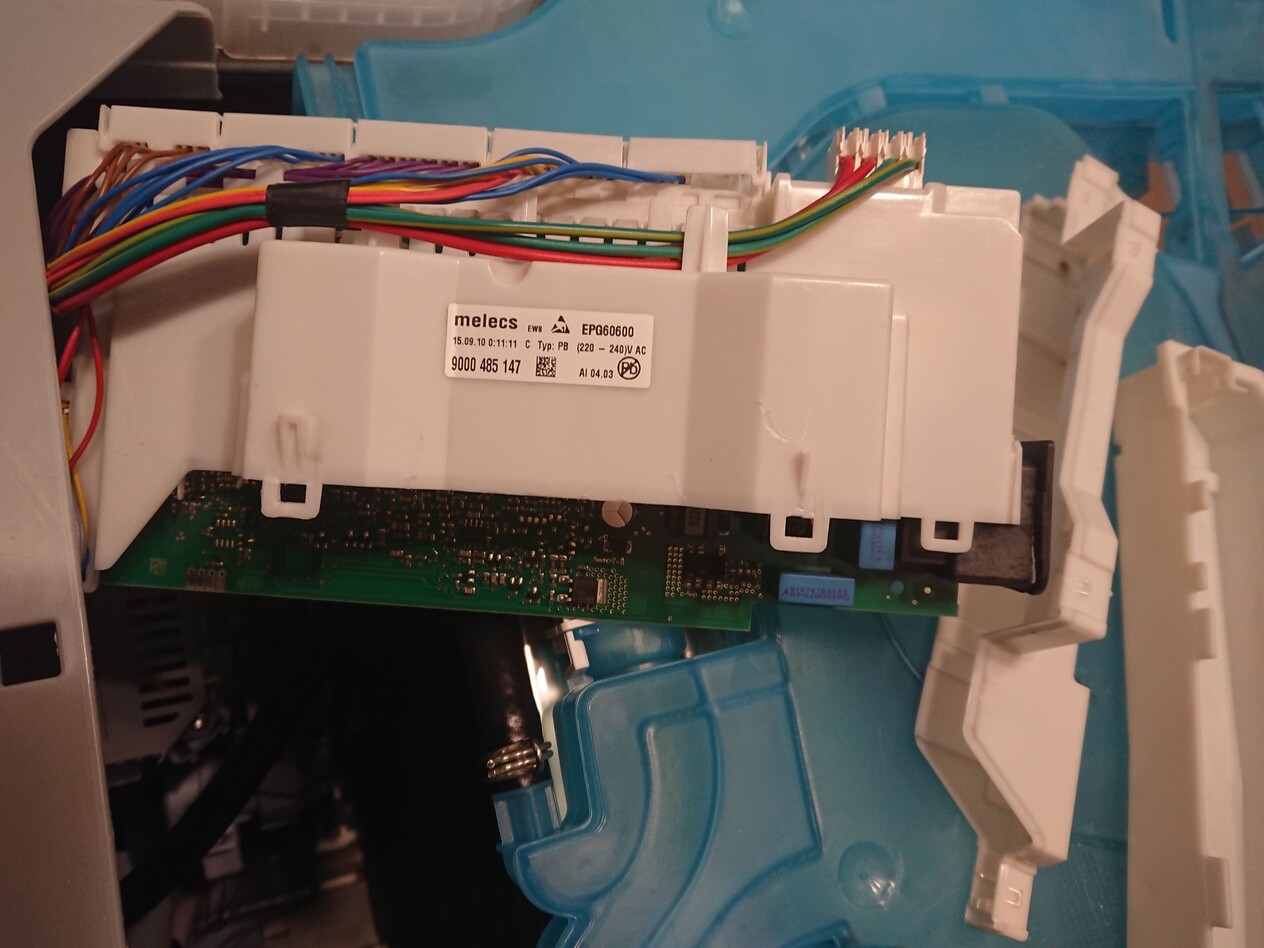

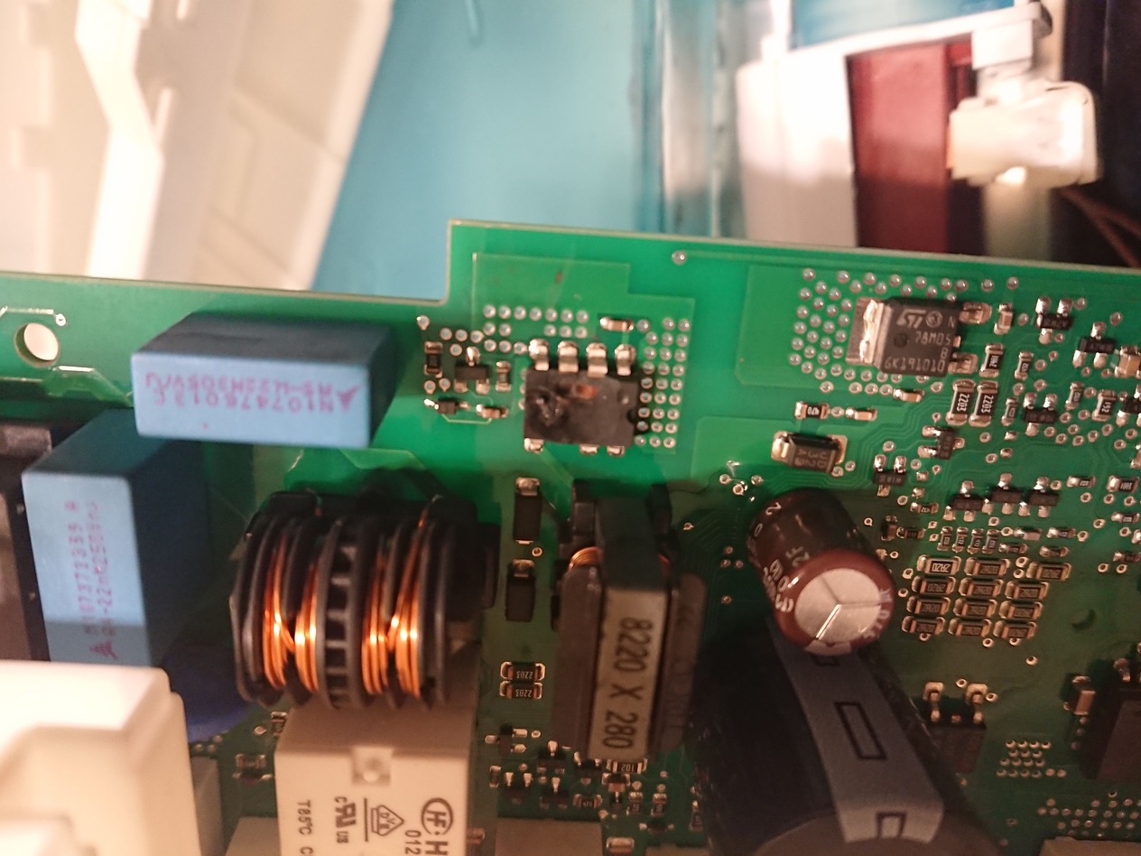

Salve
mi si è bruciata la scheda della lavastoviglie. La scheda è Melecs EPG60600 9000495147. Purtroppo non riesco a trovarla su internet. Ho scritto direttamente a Melecs ma non hanno una sede in Italia e non so se venderanno a un privato.
Secondo voi è possibile ripararla? sicuramente si è bruciato il chip in foto. oppure sapreste dirmi dove comprarla nuova?
PS l'assistenza Bosch mi ha chiesto 260 Euro e per quella cifra mi conviene comprare la lavastoviglie nuova.
Grazie.

[2] Re: Lavastoviglie Bosch
Messaggioda Foto Utentealev » 24 nov 2021, 12:07
In che anno è stata acquistata la lavastoviglie?

[4] Re: Lavastoviglie Bosch
Messaggioda Foto Utentealev » 24 nov 2021, 12:27
Se è così vecchiotta, secondo me non vale la pena di farla riparare, ti conviene comprarne una nuova
Il chip della scheda non è identificabile ed una scheda nuova costerebbe comunque troppo per un apparecchio che non ha vita tecnica utile per compensare la spesa

[6] Re: Lavastoviglie Bosch
Messaggioda Foto Utentestardust79 » 24 nov 2021, 12:38
da questa discussione :
http://www.forum-electromenager.com/rep ... selle.html
il chip sembra essere un tny264gn

[7] Re: Lavastoviglie Bosch
Messaggioda Foto Utentecrit » 24 nov 2021, 13:00
stardust79 ha scritto:da questa discussione :
Grazie a tutti per le risposte.
ho trovato su Ebay/Amazon il Chip TNY264GN ma i numeri prima e dopo sono diversi da quelli della foto. cosa sono? ovvero è indifferente se quelli non sono uguali a quelli che avevo io (che purtroppo non è più leggibile).

[8] Re: Lavastoviglie Bosch
Messaggioda Foto Utentestardust79 » 24 nov 2021, 13:33
penso siano i serial number.
https://www.ebay.it/itm/334099863948?ha ... SwDVNhCUKW
vedo che ci sono parecchi che vendono il chip come kit riparazione con una resistenza da 100 ohm 3 watt.
io controllerei anche quella resistenza.
Se vuoi fare tu il lavoro cambi chip ed eventualmente resistenza. (se non sai saldare mandi il tutto a un negozio che ripara cellulari o similari).
altrio forum trovato : https://www.elektroda.pl/rtvforum/topic3147364.html
Altrimenti mandi tutta scheda al primo link che ti ho mandato, cosi' ti fanno il test di funzionamento. O_/

[9] Re: Lavastoviglie Bosch
Messaggioda Foto Utentecrit » 18 dic 2021, 10:02
Buongiorno
ho risolto, ovvero grazie all'aiuto di mio padre, sono riuscito a riparare la scheda e quindi a far funzionare nuovamente la lavastoviglie :D con una spesa di neanche 10 euro :D Però oltre a sostituire il tny264gn, io mi ero accorto che sul condensatore vicino alla resistenza c'era un altro segno nero come di una piccola bruciatura, pensavo fosse un problema del condensatore perché con la sola sostituzione del tny264gn la lavastoviglie non dava segni di vita, invece lui si è accorto che era come se ci fosse stato un singolo filo conduttore e che questo si fosse bruciato e avesse annerito l'esterno del condensatore e quindi non fosse un problema di quest'ultimo.
Come se un finissimo filo conduttore fosse stato usato al posto ad un fusibile. Mi è parso strano che la scheda fosse fatta così, però effettivamente ripristinato questo collegamento adesso funziona (ho già fatto diversi cicli di lavaggio).
