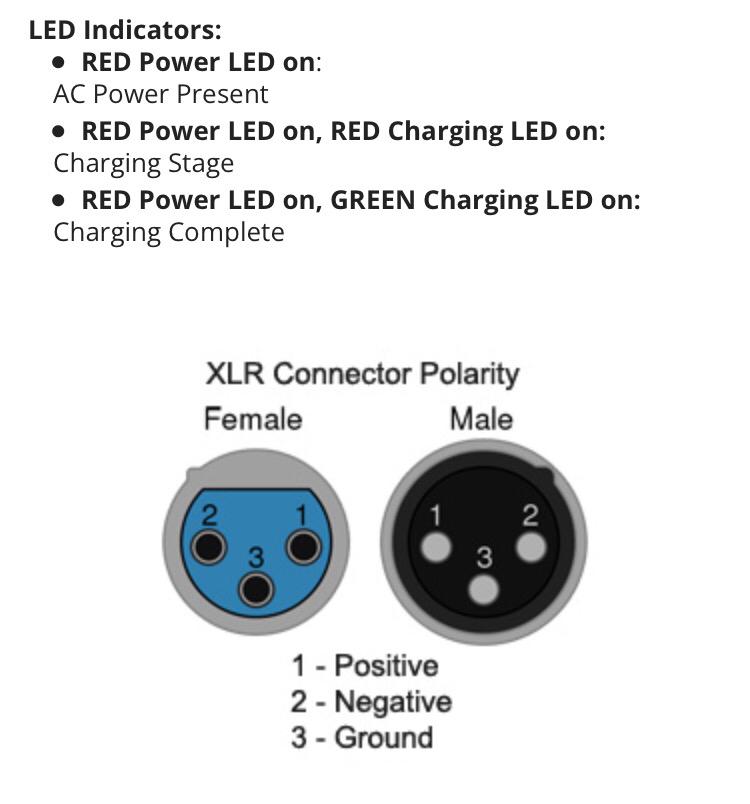

Salve e Buona Domenica a tutti amici dell forum....premetto che non né ho avuto mai a che fare con un caricabatterie automatico, mi è stato regalato questo in link sotto...stavo pensando di utilizzarlo in quanto sono prossimo all'acquisto di una batteria a gel utilizzato in campo agricolo per l'abbacchiatore in quanto quella al piombo né risente delle vibrazioni dell dispositivo...ora parlando dell caricabatterie siccome ho verificato sui pin 24 V e Gnd (la figura dell conettore è nell link) a vuoto tra questi pin all accensione non ho nessuna tensione peró si accende la spia rossa charge...volevo sapere sè è guasto il caricabatterie o ha bisogno di un carico per attivare la tensione di ricarica!? Grazie a chi mi saprà rispondere!

mario663 ha scritto:ho verificato sui pin 24 V e Gnd (la figura dell conettore è nell link) a vuoto tra questi pin all accensione non ho nessuna tensione peró si accende la spia rossa charge
Sicuramente, la tensione sul connettore di ricarica necessita di carico, la batteria ad esempio
Il LED acceso non vuole dire nulla, bisogna vedere dove è montato nello schema elettronico
Prova a mettere una lampadina da 24 V a filamento (quelle degli autocarri vanno benissimo) sul connettore, così è un test più affidabile

Sono del parere che non sia sufficiente un semplice carico per verificare il corretto funzionamento del caricabatterie. Nella descrizione presente al link che hai citato, viene infatti precisato che il caricabatterie non si avvia se la batteria da caricare presenta una tensione inferiore ad un valore prestabilito (9 volt).
Pertanto, con i limitati elementi di valutazione disponibili, l'unica prova attendibile è di collegare una batteria con i requisiti previsti (tensione nominale 24 volt, di tipo al piombo gel oppure AGM, con capacità uguale o superiore a 17 Ah) ed osservare tramite il led di segnalazione se la carica avviene regolarmente. Se c'è la possibilità di misurare tensione e corrente, meglio ancora. La tensione dovrebbe variare all'incirca tra 26 e 28 volt (dipende dal punto in cui si trova il processo di carica), mentre la corrente sarà più alta all'inizio della carica, per scendere progressivamente man mano che la carica procede (i valori dipendono dalla capacità della batteria e dalla quantità di energia già accumulata).

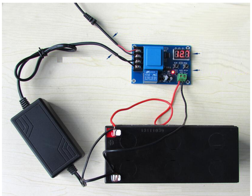

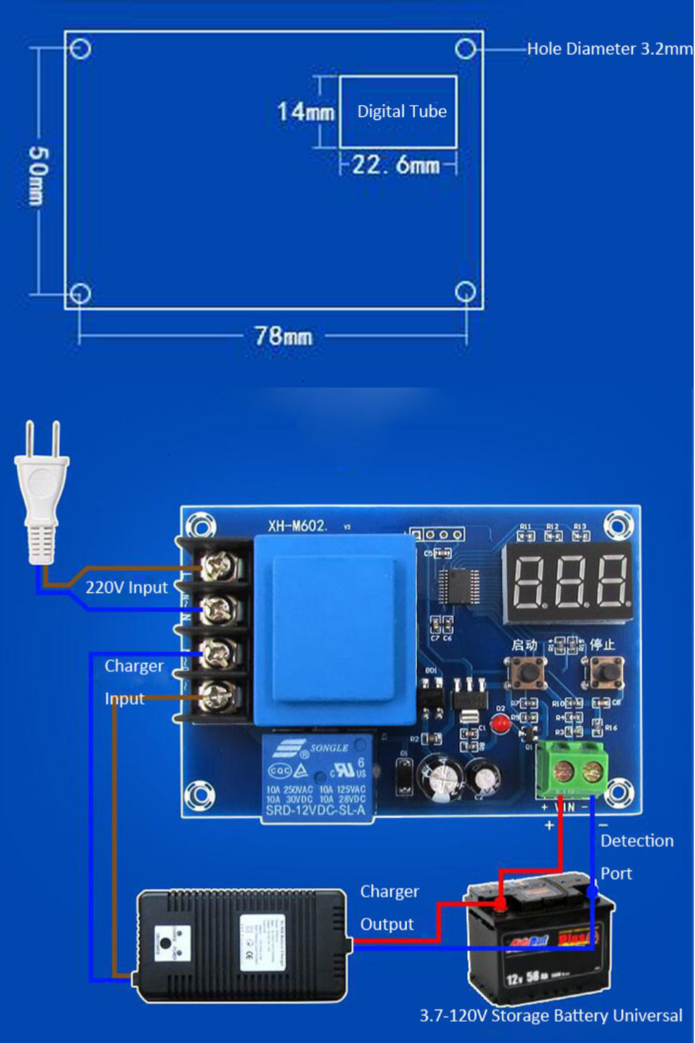

Ok testato su 2 batterie a piompo in serie ed è funzionante ora siccome mi è scomodo caricarle sempre 2 in serie ed volendolo usare a 12 V secondo voi con il modulino nell link riuscirei nell'intendo?

Messaggioda Foto Utentesetteali » 4 feb 2022, 14:17
Ciao Mario, ben riletto.
Ho corretto il link, perché come diceva Ivo O_/ , non funzionava, mancava la " h ".
Quel modulo lo danno per caricare batterie al litio, non so se va bene anche per batterie al piombo.
Cosa ne dici Ivo?
