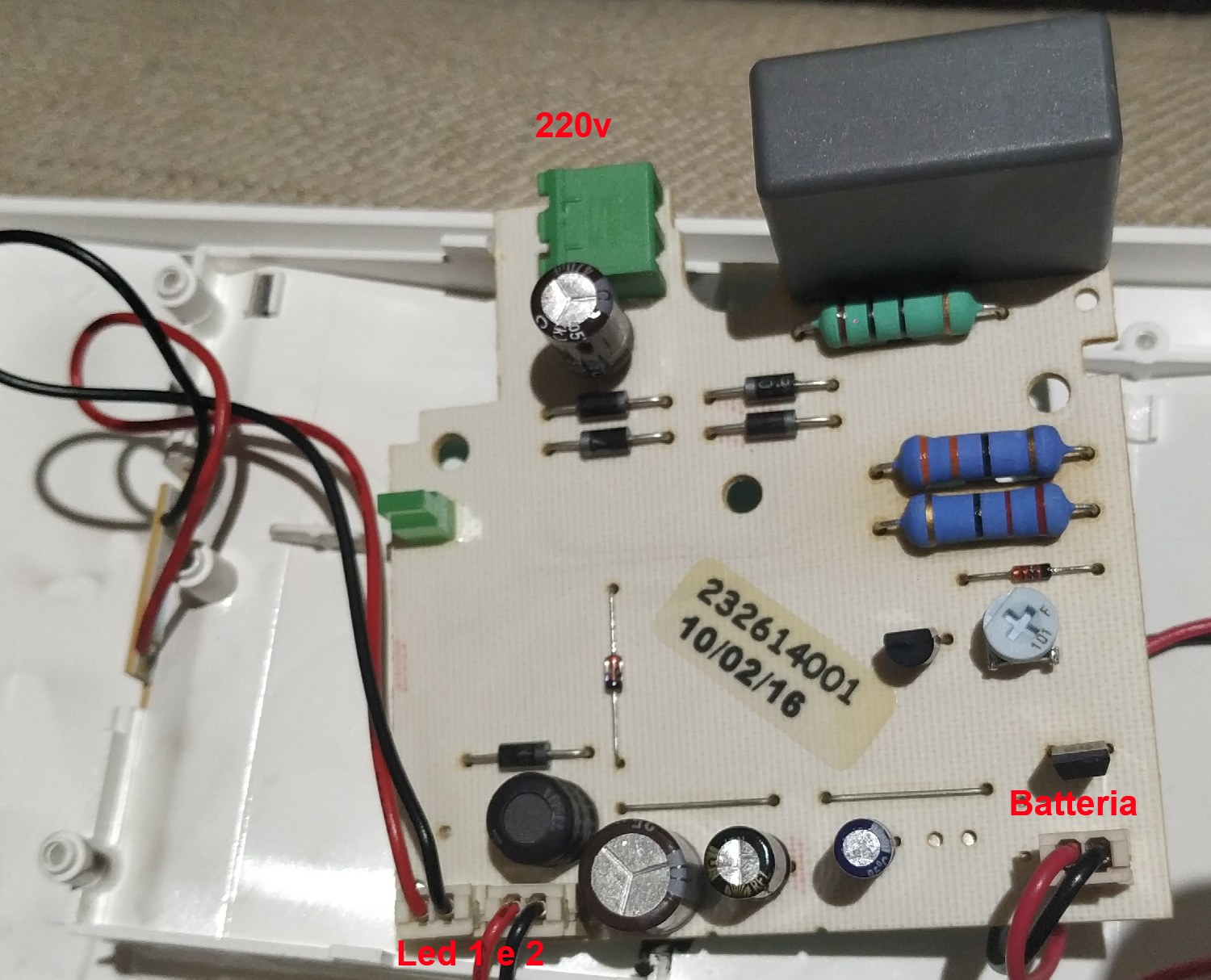

Ciao a tutti, ho una lampada d'emergenza con batteria Pb 6V 2.8Ah morta, posso provare, senza pericolo, a sostituirla con una Lifepo4? Ne ho tante di risulta non mi importa sprecarle mentre comprare una nuova Pb mi costa più di 10 euro spedita, una lampada nuova con batteria litio mi costa meno di 20e.

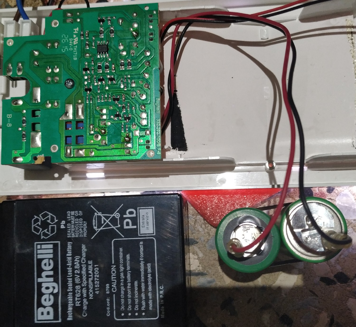

Ho unito due Life portate a 3.1V; Sui poli dove era attaccata la batteria Pb gli A sono 0.12 e i V 6.8 a vuoto.
A naso la mia poca esperienza mi dice che non dovrebbe succedere nulla di grave anche dopo giorni che è montata, al max non si ricarica, giusto?
consigliate qualche altra soluzione? potrei caricare foto della scheda se possono aiutare.

Nel caso sia possibile si potrebbe provare a regolare al valore voluto (possibilmente 6.5 V tot o 3.25 Vel) con il piccolo trimmer bianco visibile nella foto e sarebbe perfetto.
Se nel tuo caso arrivano 6.8V direi che già non ci sono problemi particolari.
Se possibile metterei un piccolo fusibile (2A o altro valore simile) se non fosse già presente per limitare i danni in caso di corto circuito montato il più possibile vicino alle batterie.

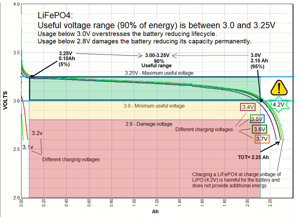

In allegato un grafico esplicativo.

Invece guardando la scheda pensate sia possibile qualche piccola modifica tipo sostituire resistenze o ruotare un po quel piccolo coso (non so se potenziometro) con tacca a croce sul lato bianco?

Quelle sono le curve di scarica.
La carica si fa a circa 3,6 3,7 V per elemento.
6,5V per due celle non dà alcun problema se non che la batteria non è ancora carica! Anzi... starà ad un 40% di SOC.
Deve arrivare a circa 7,3 - 7,4V. Ci si potrebbe accontentare anche di soli 7V ottenendo circa un 90% di SOC

Quelle non sono le curve di scarica.
È la curva di come varia la tensione di un elemento in funzione della sua capacità.

Quello che descrivi potrebbe essere il "trimmer" per regolare proprio la tensione a vuoto.
Prima di tutto con un pennarello fai un segno per sapere esattamente la posizione attuale e nel caso riportarlo come era in origine.
Poi senza le batterie attaccate vedi se girando nei due sensi la tensione cambia e si può regolare al valore più adatto alla carica continua di 6.45 - 6.5 V.
Altre modifiche con resistenze non sono consigliabili visto che la tensione è quasi quella corretta.
Tenta prima cosi ed eventualmente metti un piccolo fusibile vicino al polo di una batteria (per stare assolutamente tranquillo).

stefanopc ha scritto:Quelle non sono le curve di scarica.
In scarica...
Sono state prese da qui https://www.powerstream.com/lithium-phosphate-charge-voltage.htm ... discharge
Ottenute dopo aver caricato la cella LiFePO4 a differenti livelli di tensione finale di carica.
Come vedi (curva 3.2V) se una 2S la carichi a 6,4V... NON la carichi.
L'esperimento era stato condotto per individuare il livello minimo e massimo di funzionamento: secondo l'autore caricando a 3V non ottengo alcun immagazzinamento di energia pertanto è la minima tensione di utilizzo.
Dall'altro lato caricando a 3,7V non ottengo alcun incremento di energia immagazzinata rispetto ad una ricarica a 3,6V: ne deduce che è inutile e dannoso tentare di caricare a tensioni maggiori.

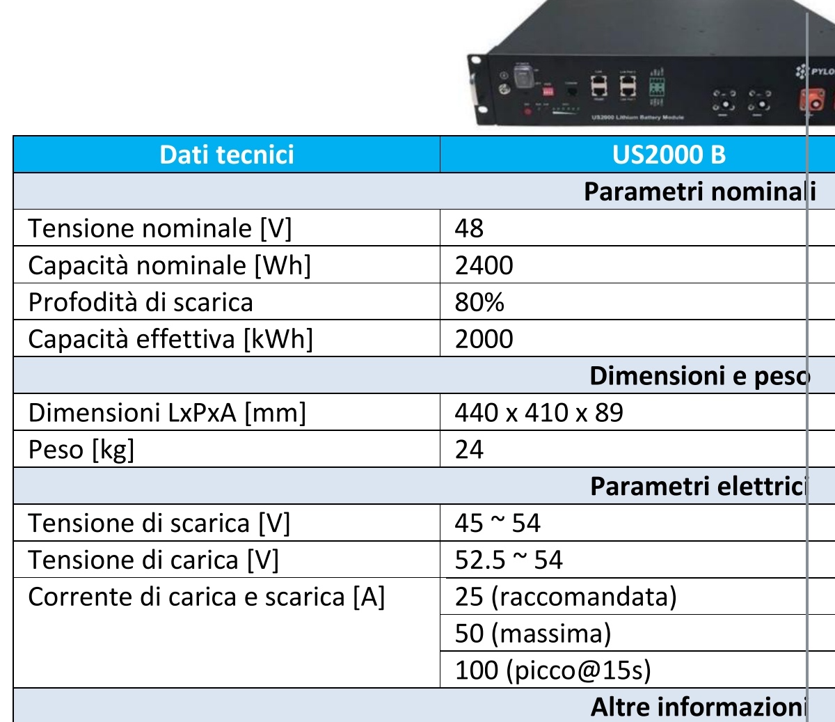

Se fosse vero che si possono ricaricare a 3,25V per elemento allora questa scheda tecnica per un pacco batterie da 15 elementi (48V nominali) è oltremodo imprecisa:
Max carica: 54/15=3.6V
Min scarica: 45/15=3V

Buone notizie, provando a ruotare il trimmer in effetti questo regola il tensione, era precisamente a 6,85V, l'ho abbassato a 6,45V, gli A a vuoto sono rimasti 0.12.
Ora trovo il modo di dimensionare e inserire un fusibile su un polo batteria.
Poi lascerò attaccato una notte, farò una prova di scarica per vedere se rimane accesa almeno qualche ora, poi rimisuro le batterie per vedere se le scarica oltre i 5v in tot o se le protegge spegnendo prima la luce. tra qualche giorno vi faccio sapere!
