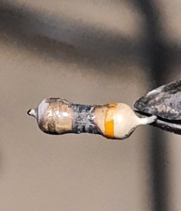

Messaggioda Foto Utentepino81 » 19 mar 2022, 10:54
ciao ragazzi,pensando di fare cosa buona a misurare la tensione di carica di un tagliacapelli di quelli a stilo singola da 1,2 perché in alcuni altri ho visto che arrivano ben 5 volt alla AA NiCd con conseguente vita breve,ho provato a misurare la tensione ai capi dei fili che vanno alla batteria pero a batteria disconnessa,quindi ho dato corrente e PUFF ! = resistori saltati,qualcuno è a conoscenza del circuito in oggetto,ho cercato in rete ma non sono riuscito a trovarlo

Ci sono altri componenti sul lato piste ?

Messaggioda Foto Utentepino81 » 19 mar 2022, 13:09
solo un led sui 2 reofori visibili accanto al diodo

Messaggioda Foto UtenteEtemenanki » 19 mar 2022, 16:47
Quindi probabilmente c'e' solo una resistenza in serie al led, piu un'altra in serie sulla batteria per quando la ricarichi, per limitare la corrente, mi sembra strano che si siano fritte, a meno che il filo che avevi scollegato dalla batteria sia andato in corto con qualcos'altro mentre collegavi il caricatore, o magari siano andati in corto i reofori del led (si dovrebbe accendere solo durante la carica).

Messaggioda Foto UtenteMono » 19 mar 2022, 18:09
Ad occhio sembrano esserci una resistenza da 680 ohm 2 watt, ma potrebbe essere da 6800 ohm perché il rosso, se surriscaldato, tende al marrone, e una da 1/4 di watt che potrebbe essere da 330 o 390 se non 3300 o 3900 ohm, oltre ad un diodo 1N4007 che ti consiglio di cambiare in ogni caso.
Devi smontarle e vedere i colori delle bande sul lato non bruciato.

Messaggioda Foto Utentepino81 » 19 mar 2022, 20:39
Mono ha scritto:vedere i colori delle bande sul lato non bruciato.
è bruciata a 360° #-o
in tutti i casi l'ho misurata e da 182 kohm mentre invece quella più grande non misura nemmeno in Mohm cioè come fosse spezzata

Messaggioda Foto UtenteEtemenanki » 19 mar 2022, 23:19
182k su un led e' esagerata, probabilmente era da 330 ohm, misuri quel valore perche' si e' fritta.
L'altra e' probabilmente da 680 o 820, quei "cosi" sono in genere pensati per essere lasciati collegati alla base di ricarica o al caricatore per lunghi periodi, se non addirittura 24/7, ci sta che la corrente di carica sia molto limitata.

Messaggioda Foto Utentepino81 » 20 mar 2022, 2:20
ok grazie, però perché a batteria sconnessa è saltato tutto alla prima connessione alla rete?

Messaggioda Foto Utentesetteali » 20 mar 2022, 10:27
pino81 ha scritto:ok grazie, però perché a batteria sconnessa è saltato tutto alla prima connessione alla rete?
Vuoi dire che allo spinotto del rasoio, hai connesso la rete elettrica 230 VAC ?
