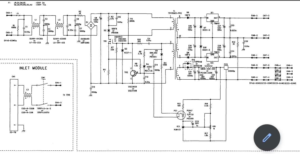

Buongiorno, vorrei (se possibile) avere dei consigli riguardo ad una scheda di alimentazione di un sintetizzatore che possiedo.
Si tratta di una Korg Trinity (una workstation che immagino alcuni di voi conosceranno) e quest'ultima, senza alcun apparente motivo, ad un certo punto non si è più accesa.
Premetto che non ha subìto sbalzi di tensione.
Ho quindi verificato alcune cose sulla scheda di alimentazione (di cui allego lo schema elettrico) e dopo aver controllato (per quello che posso fare con un multimetro e le mie scarse conoscenze in elettronica) i seguenti componenti:
Sezione del primario
- il ponte diodi.
- il mosfet 2SK1463.
Sezione del secondario
- diversi condensatori elettrolitici.
- un doppio diodo Schottky - F10P04Q
- alcuni diodi (non i diodi zener).
Ma "non solo", dopo aver eseguito con la prova di continuità su alcuni punti per verificare se ci fossero dei corti, ho constatato che comunque sul condensatore principale posto suo primario (avente queste specifiche tecniche: 120uF / 400v), è presente una tensione di circa 300vdc.
A seguire ho verificato quale tensione fosse presente sui pin del primario del trasformatore e rilevo sempre circa 300vdc, poi nel momento in cui ho iniziato a controllare la tensione sul secondario (intendo sempre il secondario del trasformatore) sono iniziate le sorprese.
In un primo momento ho rilevato circa 110vdc, poi in altri momenti tensioni inferiori (40vdc, 24vdc).
Ieri avendo constatato che un componente era stato precedentemente sostituito con uno differente rispetto a quello previsto dallo schema originale, l'ho quindi sostituito con uno di quelli consigliati dalla Korg, un Pc817 e la tensione sul secondario è scesa a circa 20vdc.
L'aspetto strano però è questo che sto per scrivere:
- ieri posizionando il puntale del negativo sul pin negativo del condensatore elettrolitico "principale" (quello avente queste specifiche tecniche: 120uF / 400v), se provo a misurare la differenza di potenziale su qualsiasi punto del secondario, intendo proprio un qualsiasi punto, non solamente sui pin del trasformatore, né sui connettori che vanno poi ad alimentare le schede periferiche della Trinity, ma in qualsiasi punto, rilevo sempre circa 5vdc.
Oggi sugli stessi punti rilevo 7,5v.
È assurda questa cosa, oltretutto ci sono due regolatori di tensione posti poco prima dei connettori poco fa menzionati, un L7812 e un L7912, per cui dovrei avere in entrata a questi regolatori una tensione almeno superiore o pari a quella di ingresso (+12v), ma in ogni caso, sia in uscita che sul ground, rilevo sempre (ieri 5v) 7,5v.
Solo su un connettore (quello che deve alimentare il lettore floppy), sono presenti si i 5v, ma sul pin centrale, dove non dovrebbe essere rilevata alcuna tensione (oltretutto inutilizzato in questa configurazione) ci sono circa 1,2v.
A me tutto questo appare decisamente strano.
Giorni fa si è spenta improvvisamente un'altra tastiera e per quella il problema dovrebbe essere (ipoteticamente) sempre relativo all'alimentazione, ma probabilmente (e spero di no) potrebbe non essere così semplice (ne parlerò nei prossimi giorni), ora ci mancava anche questa.
Oltre a voler cercare di capire da cosa possa dipendere questo anomalo funzionamento, ho iniziato a pensare di poter sostituire la scheda originale ad esempio con una scheda stabilizzata con più uscite DC, potrebbe essere una soluzione.

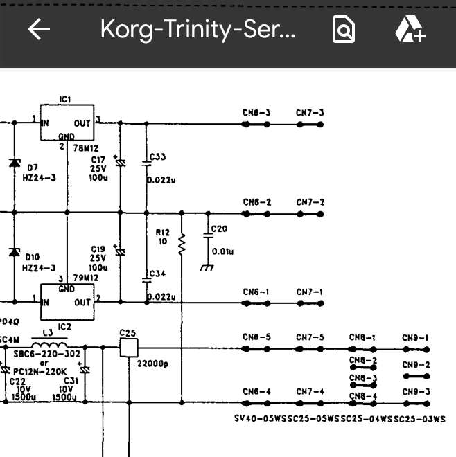

A seguire le tensioni che dovrei rilevare sui 4 connettori posti sul secondario:
CN6
Pin 1 = -12v
Pin 2 = G
Pin 3 = +12v
Pin 4 = G
Pin 5 = +5v
CN7
Pin 1 = -12v
Pin 2 = G
Pin 3 = +12v
Pin 4 = G
Pin 5 = +5v
CN8
Pin 1 = +5v
Pin 2 = Nc
Pin 3 = Nc
Pin 4 = G
CN9
Pin 1 = +5v
Pin 2 = Nc
Pin 3 = G

Il fatto che su C8 tu abbia circa 300VDC significa che la parte diodi/condensatore a tensione di rete funziona, per il resto ti servirebbe un'oscilloscopio con sonda galvanicamente isolata, oppure alimentato attraverso un trasformatore di isolamento (e facendo sempre attenzione a non toccare nessuna parte metallica mentre si fanno i test)
Occhio che e' un'alimentatore switching, non puoi sempliemente misurare le tensioni sul trasformatore T1 perche' non sono ne DC ne AC a 50Hz ... al massimo puoi misurarle ai capi dei condensatori di uscita (dalla parte a bassa tensione, non da quella a monte del trasformatore, ad esempio su D7 e D10 (dove dovresti avere sui 24 V), su C17 e C19 (dove dovresti avere sui 12V), e su C31 (dove dovrebbero esserci sui 5V), ma NON con un puntale sul lato a monte ed uno sul lato a valle del trasformatore T1, quello non ha senso dato che le due sezioni sono (o dovrebbero essere) galvanicamente isolate.

Per il momento ho provato con la misurazione ai capi dei condensatori C17/C19 e non risulta alcuna tensione.
Ai capi di uno qualsiasi dei condensatori lato 5V (C21 o C22 e C31) risultano i 5V ?
Se si, e' possibile che i regolatori +12 e -12 siano fritti (ma mi sembra strano entrambi contemporaneamente), se no, allora puo essere il circuito dello switching che non genera piu la frequenza di pilotaggio, oppure la parte del limitatore (PC1, TR2 e componenti collegati) che lo mantiene "spento", ma per controllare quella parte bisogna fare attenzione (e' collegata alla rete, al contrario della parte dopo il trasformatore), e servirebbe davvero l'oscilloscopio (salvo che non si voglia provare a sostituire il mosfet "alla cieca", e provare gli altri componenti a parte).

Ai capi di quei condensatori (C21/C22 e C31) non rilevo alcuna tensione. Neanche sui regolatori di tensione (che per scrupolo, avendone alcuni nuovi, li ho sostituiti).
Un paio di giorni fa, avendo dei dubbi sul fatto che Tr2 e Pc1 ed Ic3 funzionino regolarmente (anche se come scrissi nel primo messaggio, nonostante abbia scarse conoscenze di elettronica, visionando le piste e lo schema elettrico si nota che quei componenti sono tra loro connessi, anche se non direttamente), li ho ordinati e forse tra oggi e domani dovrei riceverli.
Il Pc1 (Pc817) l'ho recuperato da una vecchia scheda di un decoder inutilizzato (ma che ricordavo essere funzionante) e sostituito (sempre per scrupolo), riguardo gli altri poco fa menzionati, sono curioso di vedere se siano proprio loro o uno di loro a causare questo problema.
Spero che non si tratti invece del trasformatore, perché sarebbe difficile trovarlo identifico o comunque non essendo disponibili informazioni specifiche, trovarne uno che possa sostituirlo (almeno fino ad ora non me ho trovate). Giorni fa ho avuto un problema simile, sempre a livello di alimentazione, ma con un'altra tastiera (sta diventando una tradizione), ma in quel caso forse c'è più di un problema, poi me parlerò in un altro post.

Se non c'e' tensione su nessuna delle uscite, allora e' la parte a tensione di rete ad avere problemi (occhio alle scosse) ... se TR2 fosse in corto (provabile con un tester) impedirebbe all'oscillatore di funzionare, ma lo stesso succederebbe se fosse in corto il transistor dentro PC1 oppure fosse bruciato il mosfet.
Per il trasformatore, fra i pin 1 e 3 dovresti avere una certa resistenza (impossibile dire quanta, ma comunque misurabile), mentre fra 5 e 6 dovresti avere quasi un cortocicuito (essendo l'avvolgimento di controreazione, e' molto piu piccolo come numero di spire)
Purtroppo per vedere se oscilla e se le forme d'onda sono corrette, serve un'oscilloscopio ... per vedere "solo se oscilla" invece basta misurare le tensioni sui gruppi di uscita, se oscillasse, anche male, qualcosa ci dovrebbe essere, se misuri zero sembra che non oscilli per nulla.
