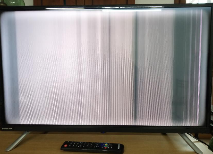

M'hanno dato da sistemare un televisore di marca United Modello LED32H50, il problema è che da ritorno dalle ferie i proprietari la prima volta che l'hanno acceso funzionava regolarmente invece la seconda volta si sente l'audio ma si vedono delle strisce verticali come da foto, sapreste dirmi da cosa è dipeso?
Ciao e grazie a tutti

Credo si sia bruciata la scheda video. E' un televisore di fascia bassa, mi dispiace per il tuo cliente ma a mio avviso è da rottamare!

Io lo aprirei e controllerei le tensioni sulla tcon..proverei a pulire i connettori flat da main a tcon e da tcon a pannello poi vediamo!!!

Il problema è che gli united sino impossibili da smontare. Una volta ne aprii uno e per risparmiare anziche le viti avevano incollato tutto :?
