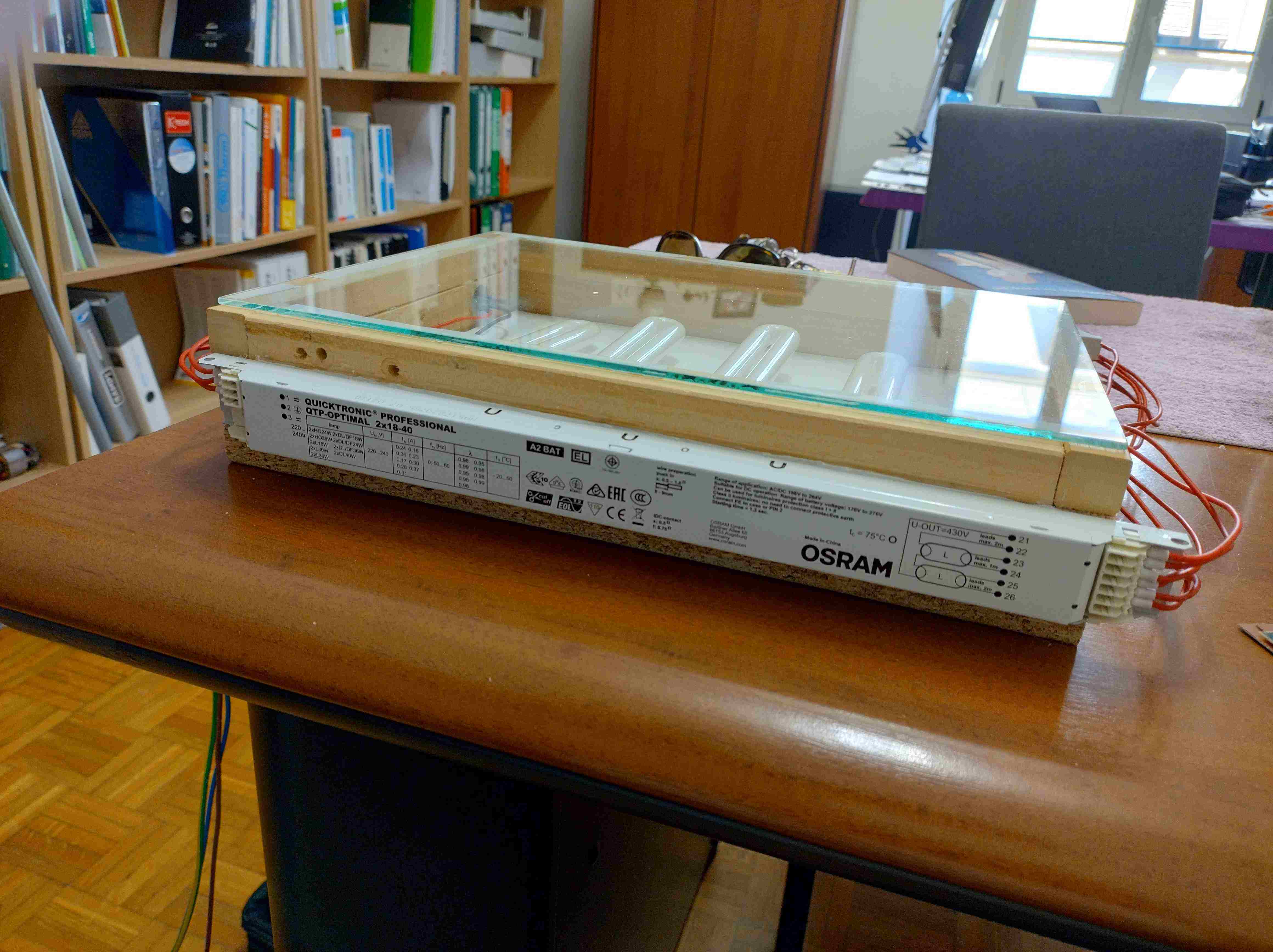

Ho costruito un bromografo molto artigianale, dotato di 4 lampade UV da 9W cadauna.

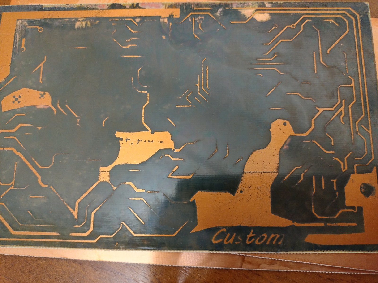

Avevo già acquistato 3 basette presensibilizzate. Di queste 3 la prima volta ho esagerato con la soda, tant'è che il circuito l'ho visto dileguarsi in meno di un secondo davanti agli occhi. Ho provato le altre due ma in un caso soltanto ho avuto un risultato visibile, ma non accettabile.
Domanda: guardando la scheda in foto, quali tempi ho sbagliato?

È da decenni (!) che non faccio PCB in casa (davvero non conviene, oggi puoi farteli fare in modo professionale ad una frazione del costo dei materiali che ti servono).
Insomma, i ricordi sono un po' sbiaditi, ma direi che ti sono riusciti un paio di dettagli abbastanza fini, quindi escluderei un problema di under/over-etching.
Punterei alla durata dell'esposizione o alla "freschezza" delle basette (hanno una durata limitata nel tempo).

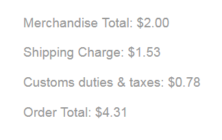

Rincaro la dose ... JLCPCB ... fino a 100x100mm, doppia faccia fori metallizzati, spessore minimo piste 6mil, distanza minima fra le piste 6mil, fori di vias minimi 0.3mm, per 5 pezzi 2 dollari, piu altri 2 e mezzo circa di spedizione se non hai fretta e puoi aspettare una quindicina di giorni
Anch'io prima mi facevo tutto in casa (prima col bromografo ed il cloruro ferrico, poi con il trasferimento di toner e l'acido cloridrico attivato con il perossido di idrogeno), ma ormai non faccio piu nulla salvo in caso di assoluta emergenza, ho risultati molto migliori a prezzi molto piu bassi da loro.

PCBWay l'ho usato un paio di volte, sempre al top per un novellino come me (hai omesso però le spese di dogana...).

Per PCBWay non lo so, ma con JLCPCB le spese degli ultimi 3 ordini sono state queste, dogana inclusa
(in precedenza la spedizione con posta normale costava un paio di dollari in piu, ora l'hanno ridotta)

[7] Re: Bromografo
Ho abbandonato da anni il sistema piastre presensibilizzate / master in positivo, non sono mai riuscito a realizzare due esemplari uguali.
Fermo restando il suggerimento JLCpcb / PCBway, se vuoi ottenere risultati sicuri senza svenarti con basette presensibilizzate, passa al sistema con pellicola fotosensibile (Dry film photoresist). Il processo è negativo: le parti esposte alla luce rimangono protette dall'attacco acido. Se sbagli qualcosa nell'esposizione e sviluppo, rimuovi il fotoresist e ricominci con la stessa basetta. La pellicola ha costi contenuti e, una volta presa la mano, consente risultati per niente disprezzabili.
P.S. Il bromografo con le lampade sotto la basetta non mi è mai piaciuto, preferisco vedere dove appoggia il master ed eventualmente allinearlo, cosa complicata se la basetta è a faccia in giù. Nel tuo caso aggiungerei 4 colonne agli angoli e lo userei al contrario, col vantaggio di non guardare direttamente le lampade UV

Forse anche un'illuminazione non abbastanza omogenea, le lampade sembrano abbastanza vicine al master ma un po' distanti tra loro. In pratica ci sono due fonti vicine (i lati della U della lampada) ma poi la sorgente successiva (la lampada accanto) è distante.
