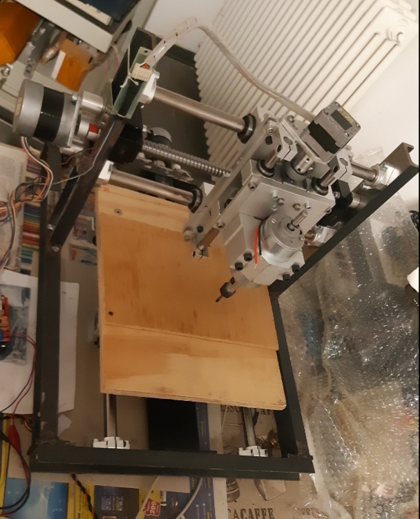

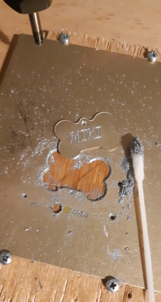

Messaggioda Foto Utentestefanopc » 27 lug 2023, 10:25
Sto finalmente provando (dopo 2 anni di lavoro) la mia Cnc fatta in casa con telaio in acciaio :mrgreen: .
Lo scopo è fare prototipi di PCB e piccoli lavoretti su alluminio come scritte e asole nei pannelli.
Riguardo i PCB non sembra ci siano problemi particolari.
Per quanto riguarda il sw particolarmente il Cam 2.5D cosa consigliate?
Ovviamente la soluzione (magari free) è per un utilizzo non professionale anche se ho provato Aspire e Carbidecreate con cui mi sono trovato a meraviglia con le demo ma sono decisamente fuori budget.
Medaglietta per Miki :D
Disegni contorno Acad14
Cam e testo Carbidecreate
Interfaccia Ugs Grbl
Cnc Shield V3

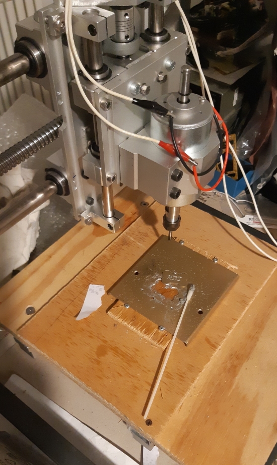

Messaggioda Foto UtenteEtemenanki » 27 lug 2023, 13:52
Solo un suggerimento di natura pratica, ma che dipende da quanta forza hanno i tuoi motori (e che non ha nulla a che fare con il software) ... se possono "tirarselo dietro" senza perdere step, potresti aggiungere un pezzo di corrugato (fissato in modo che faccia una curva abbastanza ampia) collegato ad una bocchetta piatta "fai da te", che rimanga poco distante dal punto in cui tocca la fresa (ma senza toccare il pezzo), e collegarlo dall'altra parte ad un bidone aspiratutto, o vecchio aspirapolvere, per rimuovere la maggior parte dei trucioli e delle scorie in modo "semiautomatico" ;-)
Quano alla realizzazione, dalla foto sembra assemblata piuttosto bene, complimenti :ok:

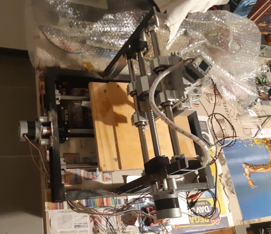

Messaggioda Foto Utentestefanopc » 28 lug 2023, 15:32
La cnc è venuta così.
Componentistica orientale.
Motori e guide 16mm ex stampanti ad aghi.
Telaio in acciaio saldato e rettificato.
Grazie a Foto Utenteboiler proverò a guardare il filmato.
Grazie aFoto UtenteEtemenanki.
Ho visto diversi che utilizzano il sistema di aspirazione trucioli.
Per i PCB o il legno sicuramente è una buona idea.
Con l'alluminio però occorre utilizzare acqua e olio per evitare che il materiale asportato si incolii all'utensile col rischio di rovinare pezzo e utensile.
In questo caso meglio evitare.

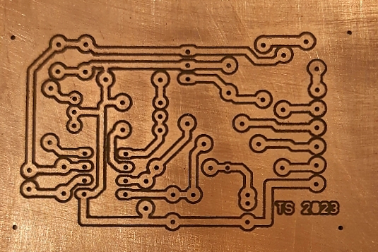

Messaggioda Foto Utentestefanopc » 15 ago 2023, 23:54
Dopo diversi giorni di "passione" sono riuscito nel mio intento di arrivare alla creazione di un PCB quasi decente tramite fresa Cnc.
Ho utilizzato solo Sw Free. :mrgreen:
C'è ancora da mettere in atto qualche accorgimento ma rispetto al cloruro ferrico è tutto un altro mondo.
Ho provato anche l'autolevel che migliora di molto i risultati.
Avere uno stampato monofaccia pronto in poco tempo e forato perfettamente fa sempre piacere.
