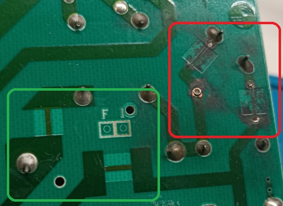

Salve,
nella scheda in foto le piste cerchiate di rosso non danno più continuità. A causa di un corto su un altro componente su queste piste ci sono tracce di bruciatura (che ho pulito) e sono interrotte.
Le piste cerchiate di verde sono buone e le ho evidenziate per far capire come dovevano essere prima del danno.
Quello che volevo sapere è come ripristinare in sicurezza queste piste. Devo usare un cavo di piccola sezione? Esiste qualcosa di apposito?
Grazie.

Un unico filo di rame da 0,3, mm di diametro recuperato da un trefolo dovrebbe condurre indefinitamente una corrente di qualche ampere.
Sehai un alimentatore da 12 V potresti provarlo alimentando qualche lampadina da auto.

I fili fusibili si utilizzavano moto qualche tempo fa in tlc perché i fusibili venivano riparati sostituendo il filo quando si bruciava.
C'erano i rocchetti con il filo calibrato per le varie portate da 1A fino a 6A.
In ogni caso io proverei con un filo sottile come quello delle calze dei coassiali.
Che assorbimento ha il circuito che viene alimentato?

Non so di preciso quale sia l'assorbimento. E' un scheda di una lavatrice, le tracce interrotte sono in prossimità del relé che comanda il motore ed è esploso un integrato che gestisce il motore, ma non è vicino a quelle piste. Sulla scheda però ce ne sono svariate altre di quelle piste che diventano sottili.
Proverò a ripristinarle con un filo sottile e poi vediamo cosa succede, io ho solo la scheda, non ho il motore.

Con un po' di ritardo, ma ci sono, sinceramente non ne ho mai trovate così tante su una sola scheda e non capisco nemmeno il motivo, diventa un passaggio con una funzione ben precisa, ma non si hanno dati per ripristinarli. Quindi come ti ha detto @MarcoD, li ripristinerei con un filo sottile tipo 0,05 ÷ 0,1 e però metterei un fusibile anche volante sulla linea.
