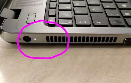

Ciao a tutti. In ufficio abbiamo un ProBook 450 G1 con i7 che, dopo essere stato nell'armadio fermo 1 o 2 anni, volevo riesumare per lavoro "amministrativo".
Collegato all'alimentazione, il led di carica lampeggia con luce bianca (lampeggio bianco -> opzione/codifica che non trovo su nessun manuale). Fatto vari reset batteria (tasto accensione premuto per 20-30 secondi, con e senza batteria )ma non cambia nulla.
Dopo averlo smontato e verificato la tensione ai capi dell'alimentatore e sull'attacco alla scheda madre (tensione corretta), ho provato a a sostituire la batteria, ma non cambia nulla. Lampeggia con il cavo inserito, e dopo un paio d'ore (e tentato un paio di reset), tolto il cavo, la batteria ha continuato a farlo lampeggiare per tutta la notte (e continuerà fino alla scarica, presumo).
Cosa e dove posso controllare? E' un i7 e mi sembra uno spreco buttarlo, considerando che per office, internet et similia è fin troppo.
Qualche buon anima ha qualche idea?

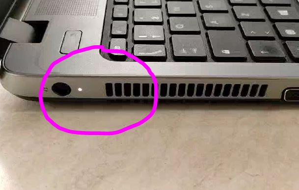

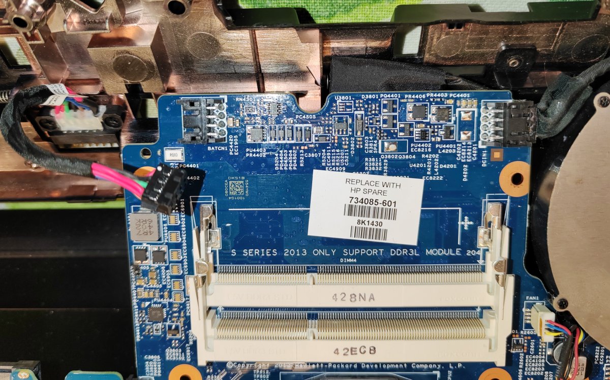

Ciao, fatte varie prove (se serve, ora ho di nuovo il portatile completamente smontato).
Alimentazione solo batteria: lampeggia (bianco) da ieri sera.
Alimentato via cavo
- staccato batteria: lampeggia
- staccato tastiera: lampeggia
- staccato ram: lampeggia
- staccato hd: lampeggia
- staccata batteria tampone: lampeggia
- staccato connettore batteria su scheda madre: lampeggia
A parte il led che lampeggia bianco, nessun segno di vita. Che nervi!
I componenti zona alimentazione sembrano (sembrano a vista, non ho strumenti da laboratorio) a posto.

Il manuale di servizio dovrebbe darti spiegazione del led lampeggiante, ne sono - quasi - certo. Vedi se il lampeggio ha un sequenza o lampeggia ad intervalli regolari.
Se fosse morta la MB prima di buttarlo vedi su aliexpress, io ho da poco sostituito la scheda madre di un Lenovo X240 a meno di 30 euro, e di un Dell E7450 a circa 50 euro. Fanno il loro lavoro egregiamente per utlizzo "domestico"

conta i lampeggi e se sono alcuni lunghi e alcuni brevi
cambia la batteria tampone (puoi usarne anche una da tabacchino provvisoriamente)
quel modello ( a meno che non sia morto gia' quando l'hai messo da parte ) ha tre problemi noti
1. la tastiera
2. l'rtc
3. la linea 15v
puoi (forse) correggere i primi due , rottamare se è il 3
la scheda madre è la Rampage ( 12241-1 ) ?
quella la riparano solo in Bangladesh :mrgreen: o si trova online tra 90 e 100 € ma è piu' del valore del PC
