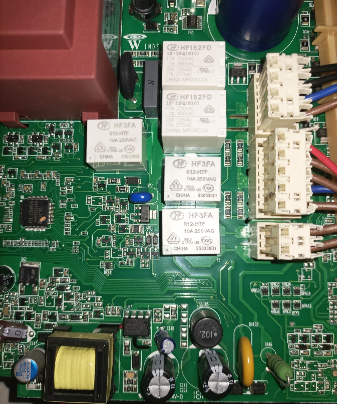

Salve,
Ho da qualche settimana l'allarme F08 che mi perseguita quando faccio lavaggi a temperature =>40°. Compare sempre quasi a 3/4 del ciclo quando l'ammorbidente non è stato ancora prelevate del tutto. Aprendo il cestello i panni non sono completamente centrifugati e sembrano essere abbastanza caldi (quindi almeno in un primo momento l'acqua si scalda).
Ho controllare in ordine:
- pressione acqua
- il contratto inserimento dei vari collegamenti elettronici
- scarico, filtro, pressostato (anche sostituito) e tubo collegato al pressostato
- verificato con multimetro la resistenza
Al momento non so che altro controllare.
Qualche suggerimento su come proseguire è sempre ben accetto.
P.S.
AQD970F698 (EU)
I.C. 769991057854

curioso, con quel numero identificativo (769991057854) a me risulta il modello AQD970F697EU e con finale 8 proprio non trovo nulla.
Inoltre sembra essere una lava-asciuga. confermi?
Se sì, controlla sulla scheda il relè della resistenza (lavaggio). Principale sospettato.
Anche misurare ai capi della resistenza se c'è tensione quando è il momento di scaldare è una buona idea SOLO SE LO FAI IN SICUREZZA SAPENDO QUELLO CHE FAI.
In alternativa, se ti è più facile, puoi anche misurare la corrente o la potenza assorbita.

Ho smontato la scheda ma ci sono 5 relè e non so quale sia non avendo informazioni sullo schema......3 sono 3HF3FA e 2=leggermente più grandi HF152FD
Ho solo misurato i due poli della resistenza con un multimetro scollegandol la corrente elettrica e leggevo un valore intorno ai 30

Per capire qual è il relè devi seguire i cavi che arrivano alla resistenza. Non sbagli.
A naso è uno di quelli più grandi, da 16A. Probabilmente uno dei due gestisce la resistenza e l'altro proprio l'accensione della macchina.
Controlla anche di non avere segni visibili, come bruciature o saldature fredde.
Non ho sotto mano lo schema della scheda, se non risolvi diversamente posso cercare di recuperarlo.
La misura della resistenza l'hai fatta correttamente se hai staccato uno dei faston, in modo da non misurare niente altro oltre alla resistenza. a occhio è giusto il valore.
Io dicevo proprio di controllare se arriva tensione alla resistenza nel momento in cui dovrebbe scaldare.
Se, come è probabile, il problema è il relè della scheda, non dovresti avere tensione o non in modo regolare...

Per favore spiegami il concetto di saldature fredde
Oltre ad un controllo visivo faccio una misurazione con multimetro? Va dissaldato o posso anche farlo direttamente sulla scheda?
Li ho staccati entrambi

Io sarei più fiducioso in una misura a carico della funzionalità dei contatti del relè.
Quindi sarebbe da misurare la tensione sulla resistenza riscaldante mentre il relè è in stato ON.

Ragazzi sono riuscito a misurare le resistenze di tutti e 5 i relè direttamente sulla scheda senza dissaldarli e sono sovrapponibili....o meglio il primo a 10A dà valori uguali al 1 a 16A il secondo uguali al secondo.
C'è qualcosa che non capisco ....qualcosa che sbaglio o qualcosa che mi sono perso?
