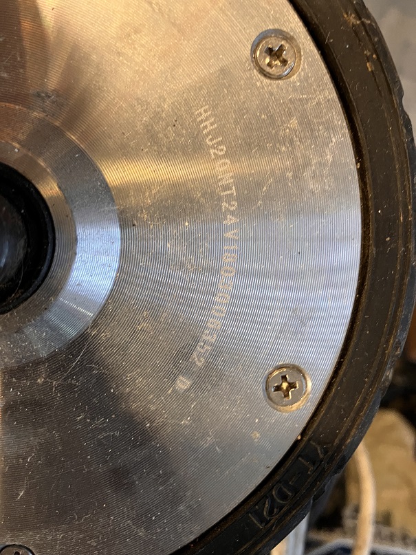

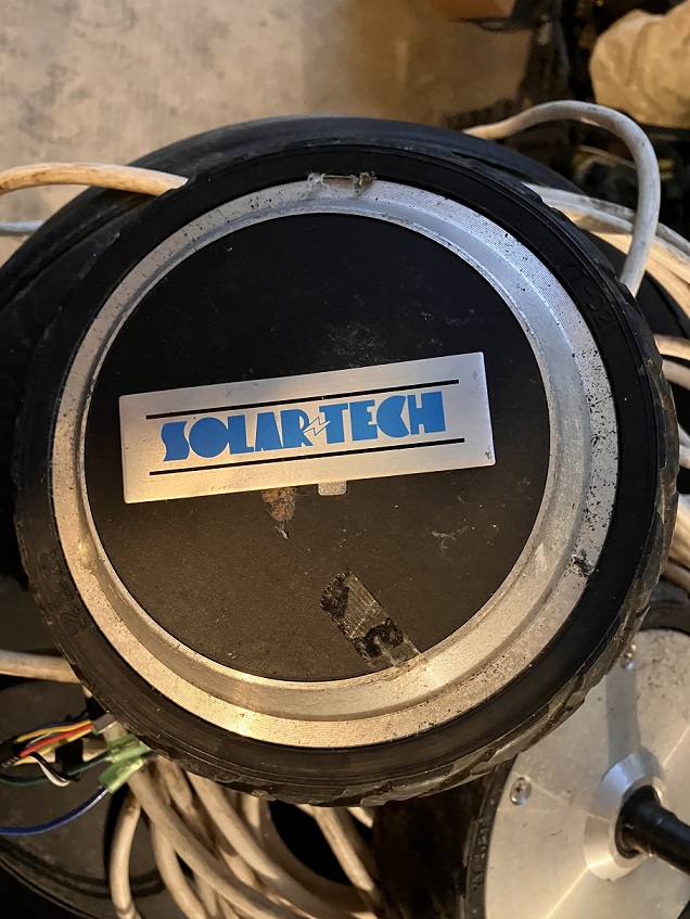

Buongiorno a tutti,
volevo cercare di usare 2 motori da 24 V su ruota recuerati da un monopattino.
Essendoci diversi fili che escono dal motore qualcuno sa come realizzare i collegamenti senza usare la sua elettronica?
Mi basterebbe avere anche uno schema di principio per capire come lavora il motore.
Poi se si riuscisse a reperire gli schemi di questo modello sarebbe il massimo.

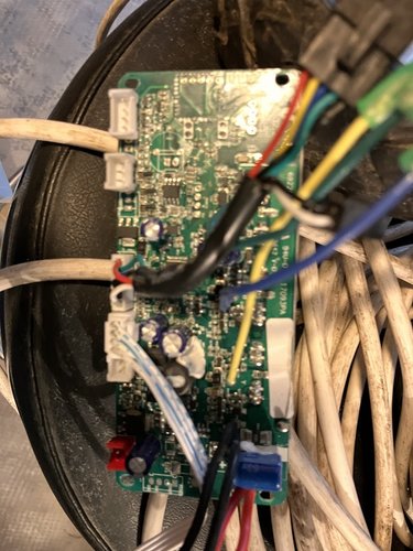

Ho fatto un po' di ricerca è ho capito che si tratta di motori brushless che lavorano a 3 fili e con corrente alternata e necessitano di una scheda di controllo.
Devo inoltre fare una precisazione, non si trattava di un monopattino ma di un exboard/Hoverboard (segway senza manubrio).
Cercherò di capire il significato dei vari cavi di controllo.
Sicuramente ci sarà l'acceleratore, il freno, bilanciamento. Se ci fosse almeno un codice di colori sarei facilitato.

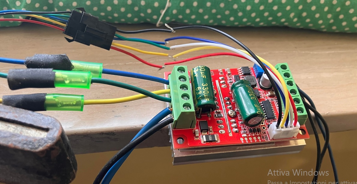

Salve a tutti,
com piacere vi comunico che sono riuscito a far funzionare i motori acquistando una scheda in rete ZS X11H che funziona perfettamente.
Per ora ho simulato il PWM con un potenziometro poi controllerò tutto con un arduino o scheda simile.
ciao a tutti
Antonio
