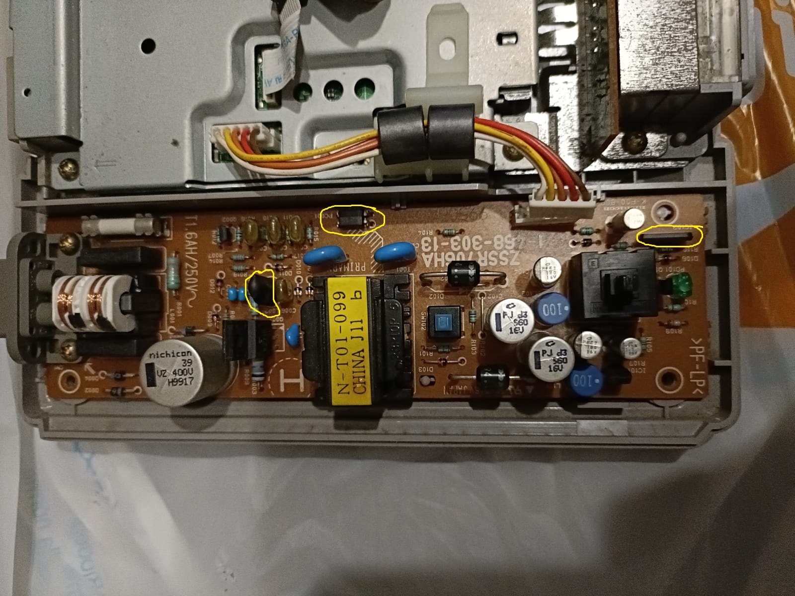

il mio alimentatore non accende la ps1 ho cambiato i condensatori della parte secondaria ma nulla, poi ho misurato i diodi le resistenze e mi dava dei valori, non so piu che fare .
Alimentatore PS1 riparazione

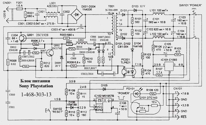

Quell'alimentatore dovrebbe uscire due tensioni, non ci sono entrambe ?
Che tensione trovi sul C003 dopo il ponte a diodi ?
Ovviamente presumo che hai già verificato sia il fusibile che l'interruttore di accensione a bordo scheda.

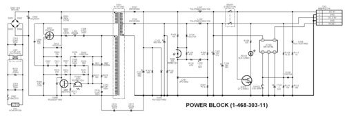

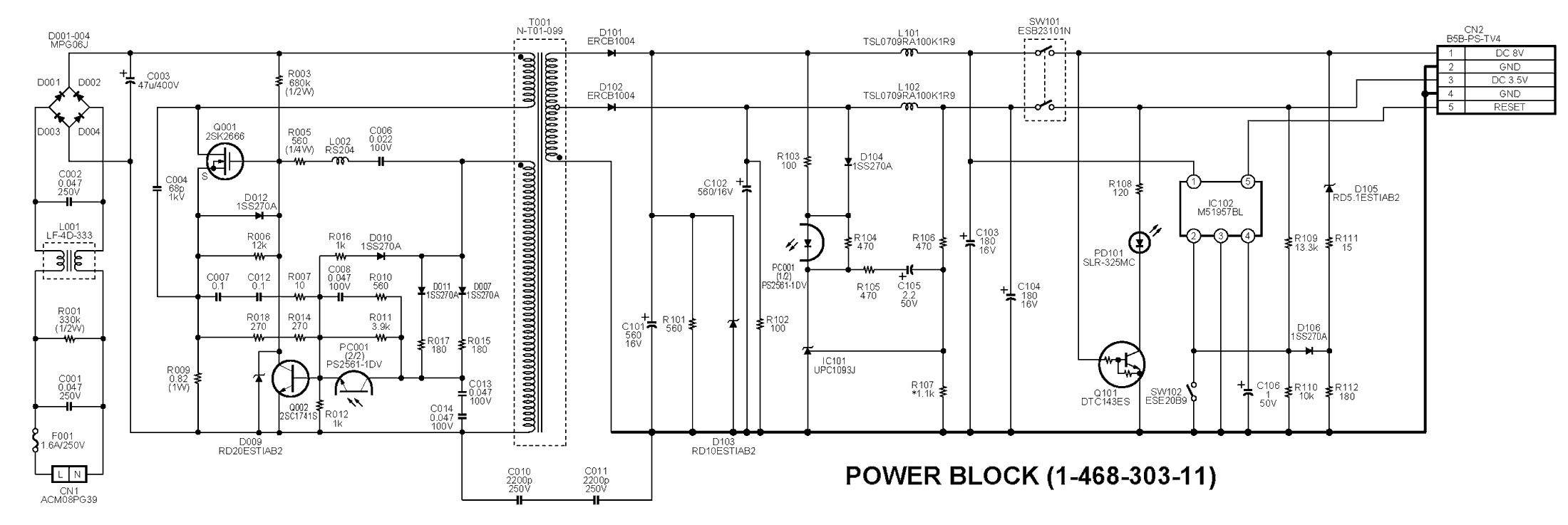

Per facilitare la risoluzione posto due schemi che ho trovato:
