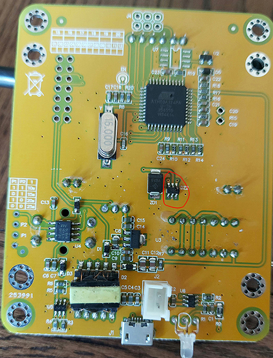

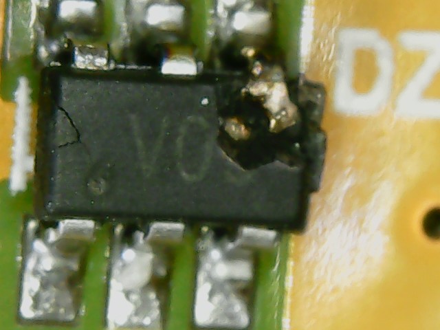

Salve, per un mio errore il piccolo ma funzionale TC1 multitester si è bruciato. Da quel che ho potuto vedere c'è, almeno mi sembra, un piccolo diodo folgorato. Non riesco però a leggere che tipo di diodo sia. Qualcuno per caso può aiutarmi? ah, è quello cerchiato in rosso. Grazie.

Benvenuto , è un mal comune :(
Dici che è un diodo, ma probabilmente sono più di uno e io non so aiutarti, ci vorrebbe anche lo schema, perché mi sa che la tensione che hai messo sia andata anche da altre parti.
Chissà se qualcuno ha il tuo stesso strumento e ti sa dire che tipo è il componente bruciato.

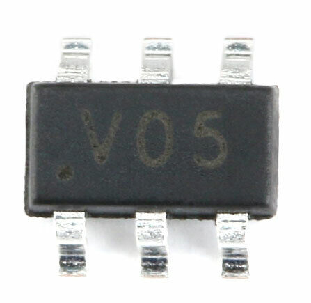

Messaggioda Foto UtenteTinoAle » 29 apr 2025, 19:46
...in teoria dovrebbe essere questo.... V05

Messaggioda Foto Utentetheking0 » 30 apr 2025, 10:14
Sembra ci sia un foro anche sul microcontrollore.
Verifica prima di inoltrarti nella riparazione.

[7] Re: TC1 multitester bruciato.
Messaggioda Foto Utentesetteali » 30 apr 2025, 12:23
theking0 ha scritto:Sembra ci sia un foro anche sul microcontrollore.
In effetti ( non l'avevo visto ) se quello sul microcontrollore, è un foro, non c'è soluzione !
