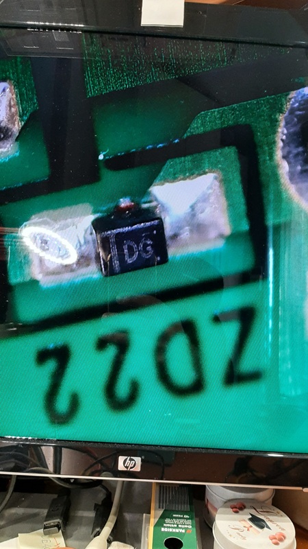

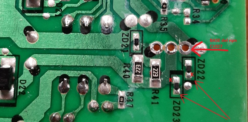

Cari amici e appassionati di elettronica, ho questa scheda di una Brother A3 che mi sta facendo penare....
Dopo aver trovato in corto il fusibile, mosfet P6NK90ZFP, e diodo doppio shottky FCG10AU20 (in uscita), ho risolto per quanto riguarda il lato primario della scheda, sull'elettrolitico ho i 310v cc. ma il mosfet non commuta, quindi al secondario nulla, l'alimentazione al PWM (MIP005) è pulsante, segno di protezione intervenuta.
Ricontrollo tutto e trovo questi due zener (piccolissimi) in corto.
La sigla è DG e sono collegati in serie, interessando la base di un transistor NPN C1027.
Come posso sapere il valore di questi zener?
ed eventualmente sostituirli con quelli che ho che sono di tipo melf?
Grazie come sempre
me sempre... allego qualche foto.

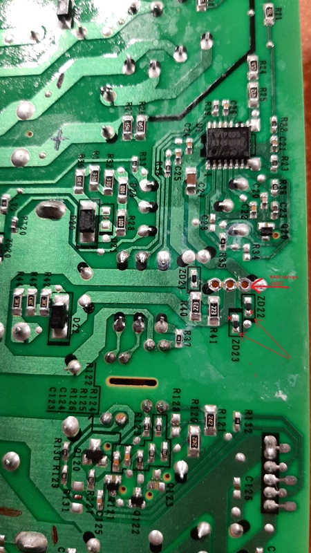

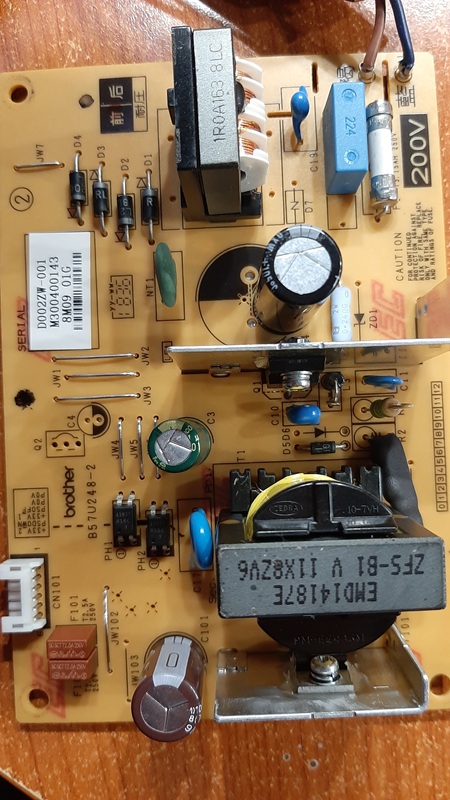

Messaggioda Foto Utentegico750 » 25 ott 2025, 17:39
altra

Messaggioda Foto Utentesetteali » 26 ott 2025, 13:14
Stavo guardando le foto che hai messo, ho qualche dubbio su come hai segnato la base del 2sc1027, secondo me dove hai segnato la base è invece l'emitter, al centro Collettore ed a sx la Base.
Per quanto riguarda i due zener non sono riuscito a trovare nessun dato.
Potresti, visto che c'è anche uno ZD21, provare togliendolo e con un alimentatore e un resistore di carico vedere la sua tensione di zener e sperando che tutti e tre siano identici.

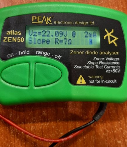

Ciao setteali e grazie, hai perfettamente ragione, errore mio, la base e dall'altra parte come hai specificato.
lo zener ZD21 allo strumento indica 22v circa ma su quest'ultimo non riesco a leggere alcuna sigla.

ho trovato un datasheet del famoso diodo.... si tratta di 3,6v appunto con sigla DG
BZT52H_General-purpose Zener diodes in a SOD123F.PDF
(131.87 KiB) Scaricato 38 volte
