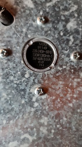

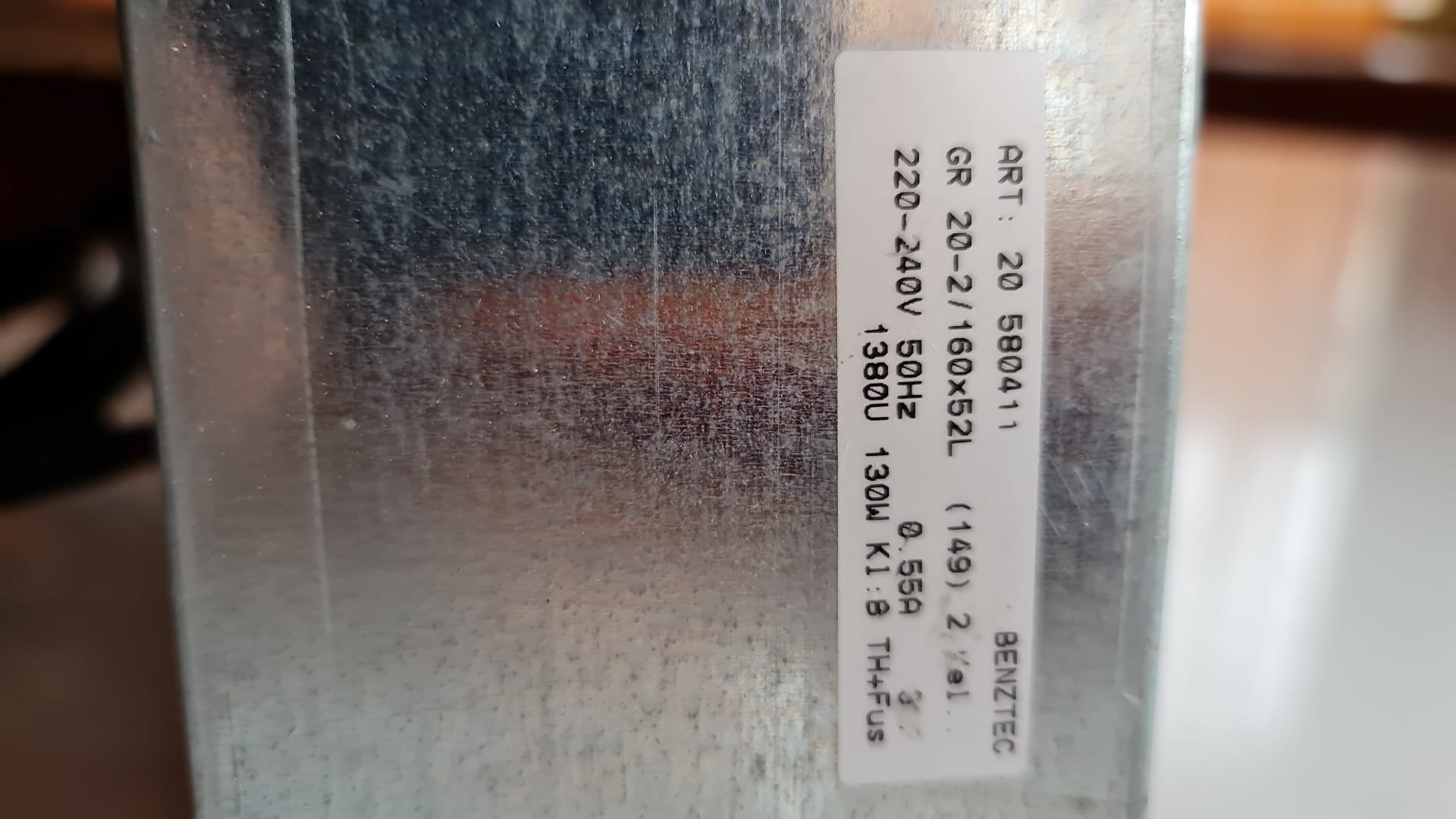

Buonasera, io ho comprato una ventola usata…ma non avendo uno schema da cui prendere spunto , non sono molto sicuro.
questa Ventola è composta da 6 Fili ( MARRONE - NERO - GRIGIO - VIOLA - BLU - GV ) , tolto il giallo/verde ( terra ) e blu ( neutro/comune ) , devo capire gli altri.
Per questa ventola serve un condensatore .
Chi me lo ha venduto mi ha mandato due foto che adesso vi allego…

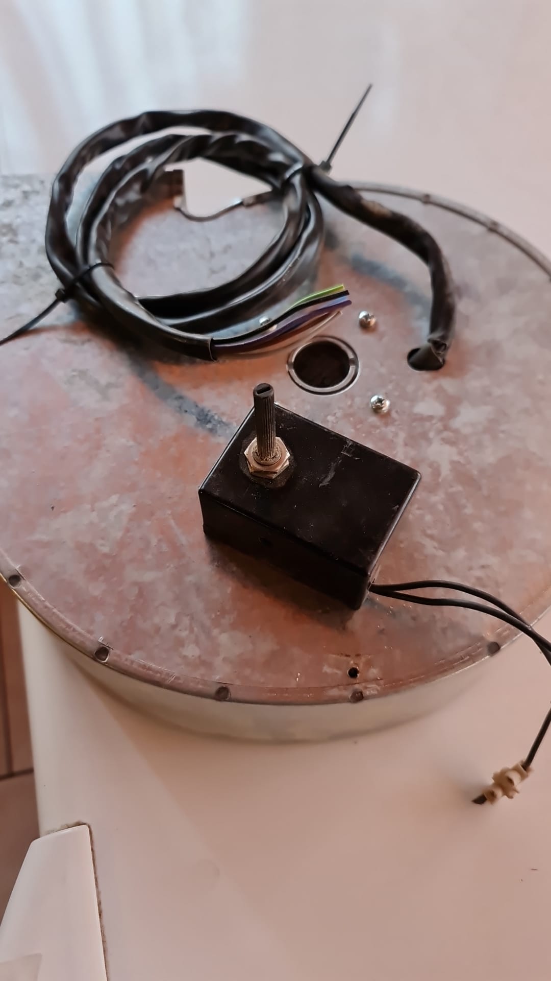

dimenticavo, volevo utilizzare quel regolatore per accendere / spegnere e regolare l intensità.

Potrebbe ... in molti ventilatori, inclusi quasi tutti quelli da casa, la velocita' viene regolata cambiando tre fili (per quelli a tre velocita' ) su uno dei collegamenti di rete, l'altro e' in comune ed il condensatore solo uno, con i suoi due fili che escono dal cablaggio.
In alcuni ventilatori a soffitto, invece scambiano fra loro diversi valori del condensatore (in particolare in quelli con il telecomando).
Pero' li a me' sembra una ventola industriale ... potresti chiedere a chi ti ha mandato quelle foto, di disegnarti un cablaggio, anche di base, dato che e' stato disponibile a mandarti le foto probabilmente lo farebbe, e ti toglieresti tutti i dubbi (mentre noi, piu che tirare ad indovinare, per cercare di aiutarti non possiamo fare, salvo che fra gli utenti del forum non ci sia qualcuno che ha gia cablato ventole simili e possa darti informazioni piu sicure)
EDIT: peraltro, se si tratta di una ventola a tre velocita' fisse, il regolatore tipo "dimmer" non lo si potrebbe usare ... quel regolatore ti e' arrivato insieme alla ventola ? ... se si, hai gia provato a vedere com'e' fatto ?

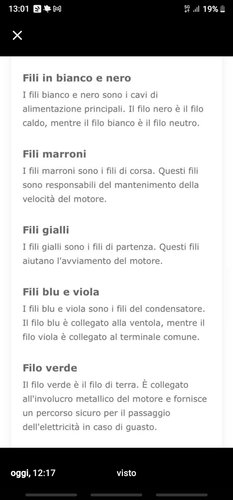

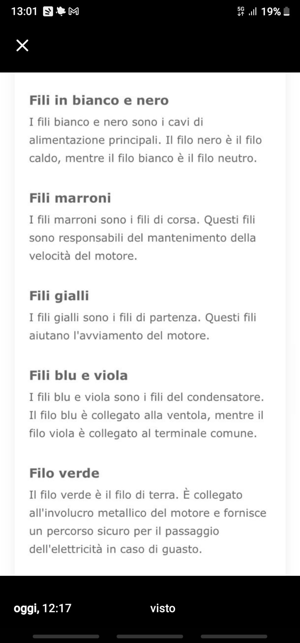

Buongiorno, grazie per la vostra disponibilità e il vostro tempo.
Sì ho provato a chiedergli ma non ho visto ancora risposta da giorni, quel regolatore non era presente nella ventola ma uno che avevo già io, quindi da come letto ( giustamente ) è facile che non possa essere utilizzato in quanto probabile sono velocità fisse.
Se non ho capito male è dalla foto che mi ha mandato , IL MARRONE/GRIGIO /NERO sono le tre velocità mentre il VIOLA va al condensatore ( insieme al BLU ) , IL BLU e il neutro e il GV e la terra…Possibile che sia così il collegamento??Se non ho capito male.. Ovviamente senza poter utilizzare il regolatore..

Senza condensatore NON puo girare, e' quello che fornisce la tensione sfasata all'avvolgimento di base.
Trova un condensatore con il valore indicato (o almeno simile, anche 2 o 2.5 uF, almeno 400VAC, NON VDC, puo andare per testarlo, e collegalo ai due fili dove e' indicato, poi rifacendo la prova con gli altri tre, dovresti vedere se hai le tre velocita'.

Potrebbe essere simile a questa (ma me la da a 2 velocita', non tre) ... la sigla almeno e' quella
https://cesotec.ch/wp-content/uploads/2 ... 580410.pdf
Purtroppo pero' non riporta alcuna connessione.
Il problema e' che i tuoi colori non corrispondono esattamente a quelli del testo che ti ha inviato (non tutti).
Fai un test, usa un tester su ohm e prova a misurare fra:
Nero e blu
nero e marrone
nero e grigio
nero e viola
Questo, supponendo che il nero sia un comune come dice il testo, e vediamo che valori hai.
Nero e blu
nero e marrone
nero e grigio
nero e viola
