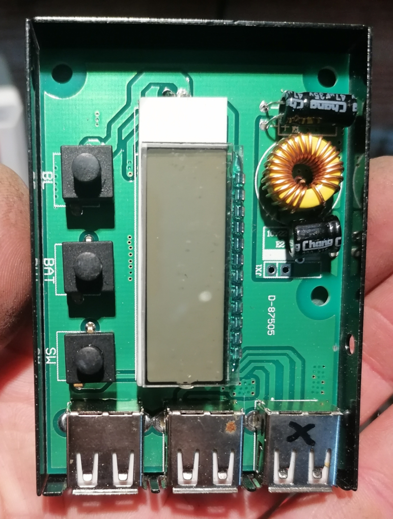

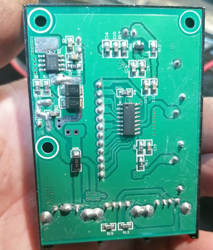

salve a tutti,avrei questo trasformatore step down da 12V a 5V che per sbaglio mio ( o forse negligenza dei progettisti,non saprei..) hanno messo l'ingresso 12V sempre come presa USB,ora attacca e stacca,collega e scollega... è successo che al posto dell'out 5V ho inserito i 12 volt,quindi il danno,ho fatto foto fronte retro ma si vede su un integrato che è stato abraso il codice.. non so nemmeno se sia lui l'imputato per l gestione del display che non appare più nulla,il trasformatore invece funziona regolarmente ...
qualche idea..?

Cosi ad occhio, il display e' collegato a quel chip, quindi lo pilota lui, e potrebbe essere una piccola MCU, tipo AtTINY o roba simile, ormai le usano parecchio in tutti quei "cosi cinesi".
Comunque anche se ci fosse la sigla, non ci sarebbe la possibilita' di leggerne il firmware, quindi anche se si trovasse il chip per cambiarlo poi non lo potresti programmare.
Per curiosita', quanto costa ? ... vale la pena la riparazione ?
