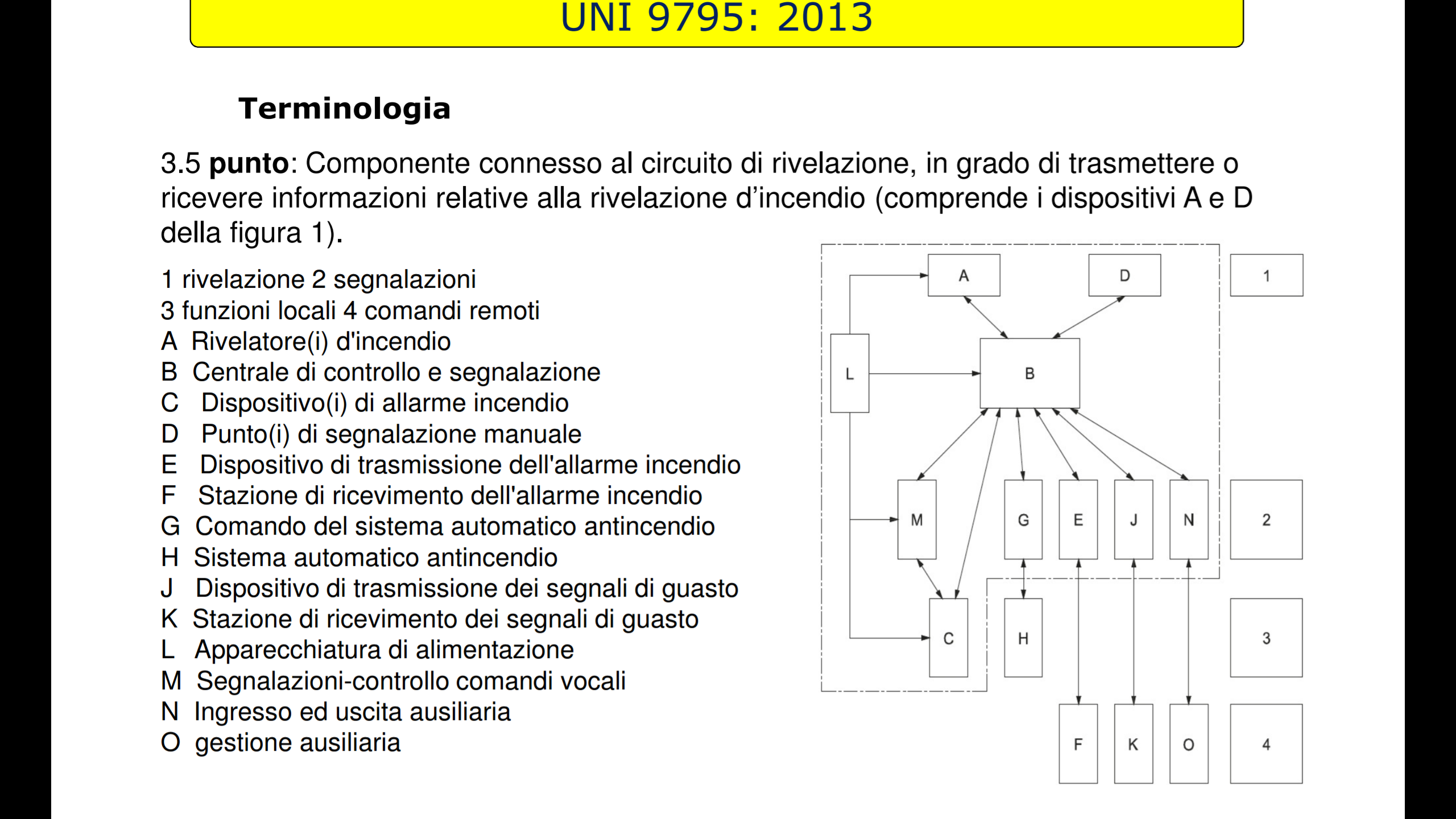

Salve a tutti,
il noto professore in una risposta su TNE 06/2016 sostiene che il cavo di alimentazione della centrale dell'impianto di rivelazione ed allarme incendio non fa parte del sistema, pertanto non deve essere resistente al fuoco ed LSOH.
Il fatto che la linea di alimentazione non sia parte del sistema lo deduce dalla figura 1 della Norma UNI9795:2013.
Io in realtà non riesco a dedurre un bel niente da quella figura.
Voi come la vedete?
Io vado di FG70R :mrgreen:

[2] Re: Alimentazione centrale rivelazione incendi
Messaggioda Foto Utenteattilio » 19 ott 2016, 17:59
non ho presente la figura, provo a giocare il jolly... magari c'entra il fatto che esiste una fonte di alimentazione di riserva (batterie) in grado di far funzionare la centrale anche se il cavo di alimentazione dovesse prendere fuoco
poi c'è la scuola di pensiero secondo cui tutto ciò che è collegamento filare all impianto antincendio deve essere resistente al fuoco di default
poi c'è chi acquista bobine chilometriche e quindi usa lo stesso cavo anche per quelle parti dell'impianto di rillevazione che non lo richiederebbero
ed è subito sera

[3] Re: Alimentazione centrale rivelazione incendi
Messaggioda Foto Utentematti » 19 ott 2016, 19:51
Posso confermare quanto scritto da Foto Utenteattilio, quando feci stage presso un medio impiantista le centrali venivano alimentate tramite linee in FG7 o se disponibile tramite uno spezzone di cavo antincendio.. ho sempre dato la pratica per buna..

[4] Re: Alimentazione centrale rivelazione incendi
Messaggioda Foto Utenteiosolo35 » 19 ott 2016, 20:16
La figura alla quale ti riferisci credo sia questa come vedi non è presente la linea di alimentazione della centrale c'è solo presente la parte dedicata alle batteria chiamata apparecchiatura di alimentazione

[5] Re: Alimentazione centrale rivelazione incendi
Messaggioda Foto UtenteMike » 19 ott 2016, 20:33
L'alimentazione della centrali di rivelazione incendi non è un circuito di sicurezza.

[6] Re: Alimentazione centrale rivelazione incendi
Messaggioda Foto UtenteDanielex » 19 ott 2016, 20:58
Bene vedo che sostanzialmente siamo tutti d'accordo sull'utilizzo di un cavo FG70R o comunque un cavo non resistente al fuoco.
Grazie mille a tutti!

[7] Re: Alimentazione centrale rivelazione incendi
Messaggioda Foto Utentemarcotomasiio » 24 ott 2016, 13:27
Ma essendo il modulo L il sistema di alimentazione perché non può essere in questo caso anche Intesa l'alimentazione primaria?
