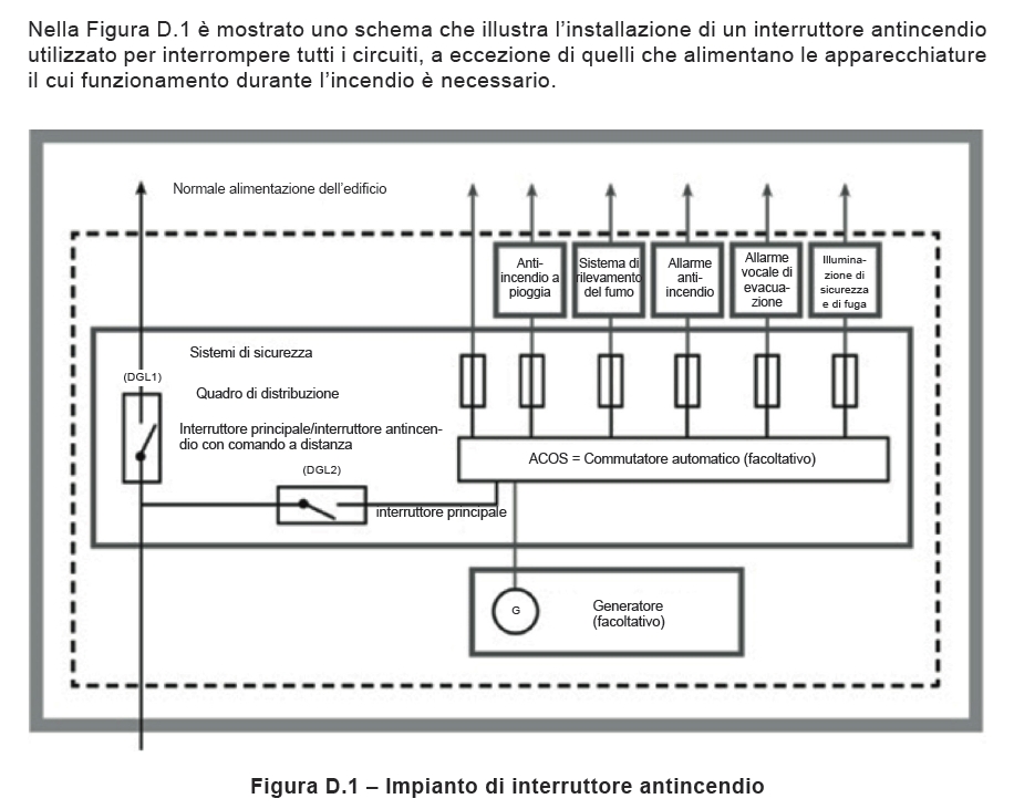

Un saluto tutti riflettendo sullo schema estratto dalla CEI 64-8 ed.9 viene messo in evidenza che le linee che alimentano i circuiti di sicurezza devono essere escluse dallo sgancio tensione generale antincendio ( alimentazione centrale antincendio, soccorritore ecc.), essendo che lo sgancio tensione di solito si collegata all'interruttore generale (entro i 3 metri dal contatore) mi sembra di capire che in prossimità del contatore del distributore dovranno partire anche le varie linee di alimentazione delle apparecchiature destinate ai servizi di sicurezza quindi centrale antincedio e soccorritore.

La figura è tratta da un allegato informativo, non normativo, e illustra "l'interruttore antincendio" (DGL1) quindi non dà indicazioni normative sul DGL2.
Comunque è quello che si è sempre fatto per l'alimentazione della elettropompa antincendio (anche se qualcuno non la classifica come "circuito di sicurezza", ma è una questione di nome non di sostanza) ed evidentemente tutti i circuiti che devono funzionare durante l'incendio devono essere derivati a monte dell'interruttore che verrà sganciato.
Secondo me non serve che la alimentazione del CPS delle luci di emergenza rimanga allacciata alla rete quando si comanda lo sgancio: i circuiti di sicurezza sono quelli a valle della sorgente di alimentazione, che ha l'autonomia necessaria.
L'impianto di rivelazione incendi dovrebbe rimanere alimentato solo in rari casi, quando si sganciano alcuni comparti e negli altri si continua la normale attività.

Goofy ha scritto:Secondo me non serve che la alimentazione del CPS delle luci di emergenza rimanga allacciata alla rete quando si comanda lo sgancio: i circuiti di sicurezza sono quelli a valle della sorgente di alimentazione, che ha l'autonomia necessaria.
Sono assolutamente d'accordo.
Per l'illuminazione di sicurezza, sia con CPS che con lampade autonome, considero che il circuito di sicurezza inizi a valle della sorgente di sicurezza.
QUindi nel primo caso a valle del CPS e nel secondo caso a valle di ogni batteria (quindi internamente all'apparecchio).
Sgancio tranquillamente l'alimentazione.
Goofy ha scritto:L'impianto di rivelazione incendi dovrebbe rimanere alimentato solo in rari casi, quando si sganciano alcuni comparti e negli altri si continua la normale attività.
IN questo caso faccio lo stesso ragionamento, il circuito di sicurezza è a valle della sorgente di sicurezza (quindi batterie della centrale e alimentatore).
La questione dell'installazione dell'interruttore di protezione a monte di tutto è già stata molto dibattuta qui sul forum, mi limito ad assicurare una buona selettività e installo l'interruttore di protezione dove viene comodo.
