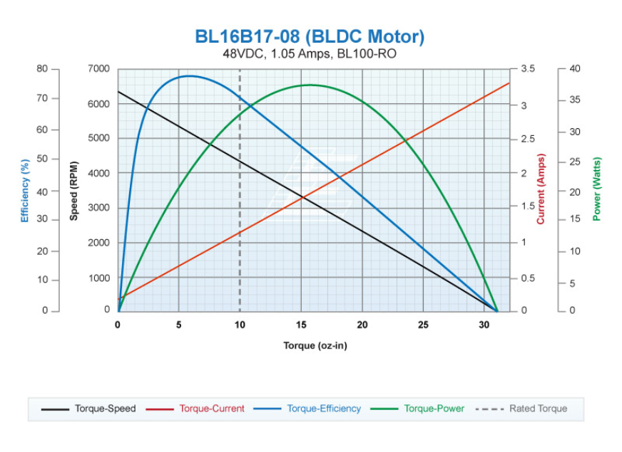

Parlando di monopattini perciò BLDC:
Si per forza, ma ti lascio una foto:
è molto generica, ma si nota come l'efficenza non è al massimo della coppia. Penso sia questa la risposta.
Mi aspetto un comportamento simile anche da un motore sincrono
Non mi aspettavo una differenza cosi marcata,
pino81 di quanto parliamo ?
Possiamo avere il modello dello scooter ?

[7] Re: stranezza autonomia direct drive vs mid drive
ThEnGi ha scritto:Dall'esperienza dei monopattini, è vero solo in fase di spunto. Inserendo una trasmissione è possibile essere meno "aggressivi" sulle batterie.
Non è vero solo nella fase di spunto ma in tutta la gamma di regimi di utilizzo
Tutte le trasmissioni a catena, se progettate e realizzate allo stato dell'arte, hanno rendimento migliore di analoghe (stessi ingombri e stessi rapporti totali) ad ingranaggi, esistono dimostrazioni con calcoli di meccanica applicata
Ulteriori indicatori secondari (e sperimentali) del migliore rendimento:
- Nei motori endotermici, le distribuzioni con alberi a camme sono a stragrande maggioranza comandate da catene/cinghie, quelle comandate ad ingranaggi sono utlizzate solo per applicazioni particolari dove le potenze in gioco e l'affidabilità sono molto elevate
- Le trasmissioni a catena sono molto pù silenziose di quelle ad ingranaggi, a parita di "condizioni"
[8] Re: stranezza autonomia direct drive vs mid drive
alev ha scritto:Non è vero solo nella fase di spunto ma in tutta la gamma di regimi di utilizzo
Si confronta trasmissione e nessuna trasmissione(diretto).
Superato lo spunto iniziale subentra la potenza come parametro principale e la differenza tra avere una trasmissione e non diventa trascurabile = La trasmissione è efficente quasi quanto non averla.
é valido per soluzioni semplici, se ci metti in mezzo cambio assali pignoni cuscinetti (tipo automobile) diventa un'altra cosa
