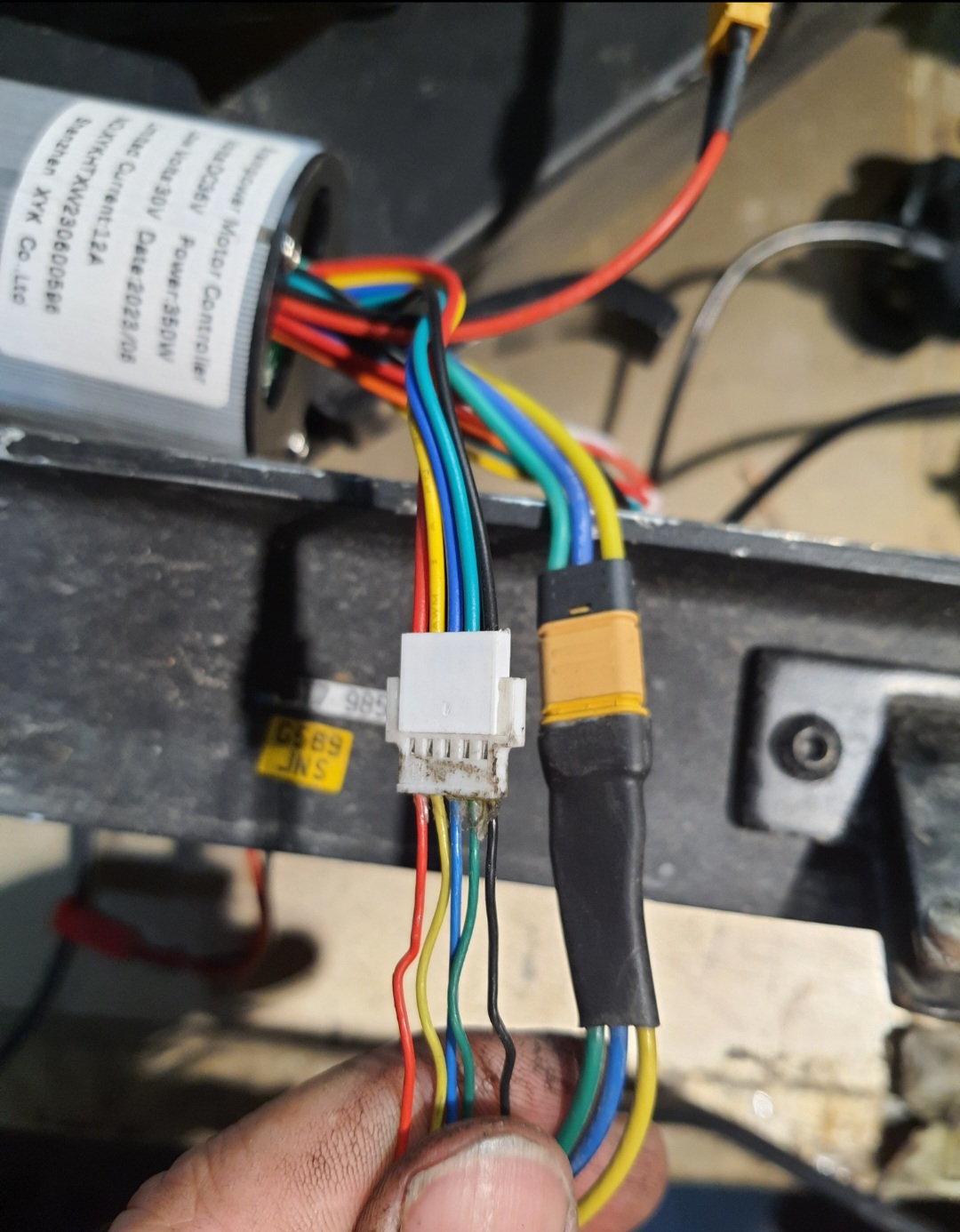

ciao ragazzi,stavo sostituendo la centralina ad un monopattino che mi è stato dato,ma mi sto accorgendo che funziona solo se scollego il cavetto dei sensori hall, eppure i colori corrispondono sia alle alle fasi che agli hall ( non si può nemmeno sbagliare dato che vi è una guida forzata) ho testato anche all'alimentazione degli hall e arrivano 4,6 v ,le 3 uscite hall del blu giallo e verde del motore le ho testate anche al multimetro e variano tutte e 3 al girare del motore.. dawero non capisco...
il tachimetro funziona ,ed anche le 3 velocità...
