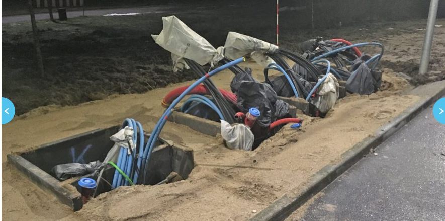

Da un punto di vista tecnico è anche interessante vedere cosa c'è sotto la "pelle" di un impianto di ricarica di questo tipo: al di là del bel design che si vede nei rendering, ci sono in rete diverse immagini di una stazione di ricarica Ionity (6 slot da 350 kW) in Danimarca.
Oltre alle connessioni elettriche in BT di potenza (a 900 V servono circa 400 A per ricaricare a 350 kW) e di segnale, sembrano presenti anche delle connessioni idrauliche; serviranno per il sistema di rafrfeddamento delle colonnine?

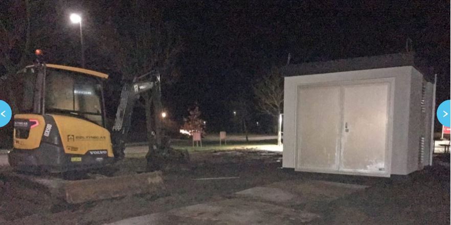

a poca distanza, come è giusto che sia, troviamo la cabina MT/BT, in genere mai presente nei rendering: a occhio mi pare un po' piccola per ospitare un TR da 6 X 350 = 2100 kVA; verosimilmente si è scelto un coefficiente di contemporaneità/utilizzo inferiore ad 1, oppure si è deciso di sfruttare in modo spinto la sovraccaricabilità del TR.

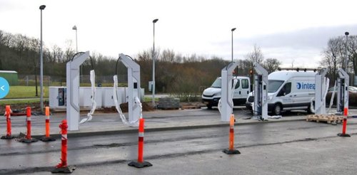

Infine qui un'immagine delle colonnine di ricarica installate; sullo sfondo si vedono degli armadi per apparecchiature elettriche, dei quali non ho ben chiara la funzione: qualcuno ha delle informazioni in merito

Credo che in una applicazione del genere sia quasi impossibile la contemporaneità a piena potenza, dopo qualche minuto finirebbe la carica a Pmax e il proprietario sarebbe ancora in attesa del caffè al bancone del bar...insomma le soste dureranno mediamente più della ricarica

fpalone ha scritto:Infine qui un'immagine delle colonnine di ricarica installate; sullo sfondo si vedono degli armadi per apparecchiature elettriche, dei quali non ho ben chiara la funzione: qualcuno ha delle informazioni in merito![]()
La configurazione più diffusa prevede la parte di potenza separata (eventualmente interrata) e a parte le colonnine (charge post) con l'intefaccia utente, il cavi di connessione, il sostegno dei connettori e il sistema di raffreddamento dei connettori e dei cavi di connessione.
Però non sono escluse altre configurazioni, con un blocco unico, oppure ibride con uno o più charge post satellite.
