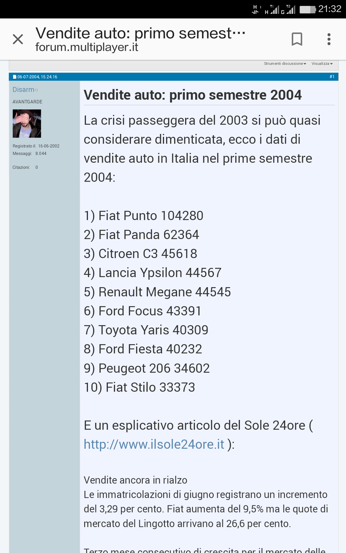

Messaggioda Foto Utentelodovico » 11 feb 2018, 22:49
beh per quel che riguarda la diffusione, la c3 anno 2004 e' la terza auto piu venduta in italia, appena sotto panda e punto, e il motore 1.4hdi condiviso con altri modelli del ruppo psa e' uno dei piu venduti di sempre
la pluriel e' una c3 del 2004, meccanicamente sono la stessa auto, tant'e' vero che il motore ed i ricambi sono gli stessi ( ed il manuale d'officina idem ), cambia solo il fatto che la pluriel ha il tettuccio...
e non e' troppo vecchio come modello xche quel modello e' stato prodotto fino al 2010
detto cio' , vedo che nel 2017 sono stati organizzati da confartigianato i primi corsi per gli autoriparatori per il retrofit ...quindi io non perdo le speranze.. vediamo cosa dice Box-e... O_/
