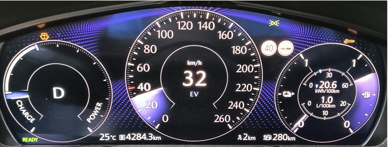

Aggiungo un aggiornamento; altri 4000 km sempre in "quasi elettrico".
Negli ultimi due mesi ho utilizzato una Mazda plug-in (la CX-60), per cambiamento del contratto di leasing.
E' una macchina decisamente più pesante e dotata di trazione 4x4 ed i consumi sono più alti rispetto alla precedente "cinese". Parliamo di circa 200 Wh/km per la parte elettrica, a giudicare dai consumi di bordo.
I consumi indicati di benzina per me sono invece fuorvianti, perché in pratica non la impiego mai a benzina: l'autonomina in elettrico è infatti di 70 km circa e quindi non mi capita di accendere il motore a benzina (decisamente sovradimensionato IMHO
Rispetto alla cinese, infatti, se la modalità di guida è su "normal", tende a non accendere praticamente mai il motore a scoppio.
Altra interessante "miglioria" è la possibilità di ricaricare fino a 7.4 kW, non male per una plug-in (si ricarica completamente in due ore circa da colonnine).
