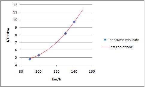

Messaggioda Foto Utentefpalone » 15 ott 2011, 15:00
Giusto per andare sul pratico, di seguito il consumo di un'utilitaria. In blu i punti misurati, mentre la linea rossa è un'interpolazione quadratica.
